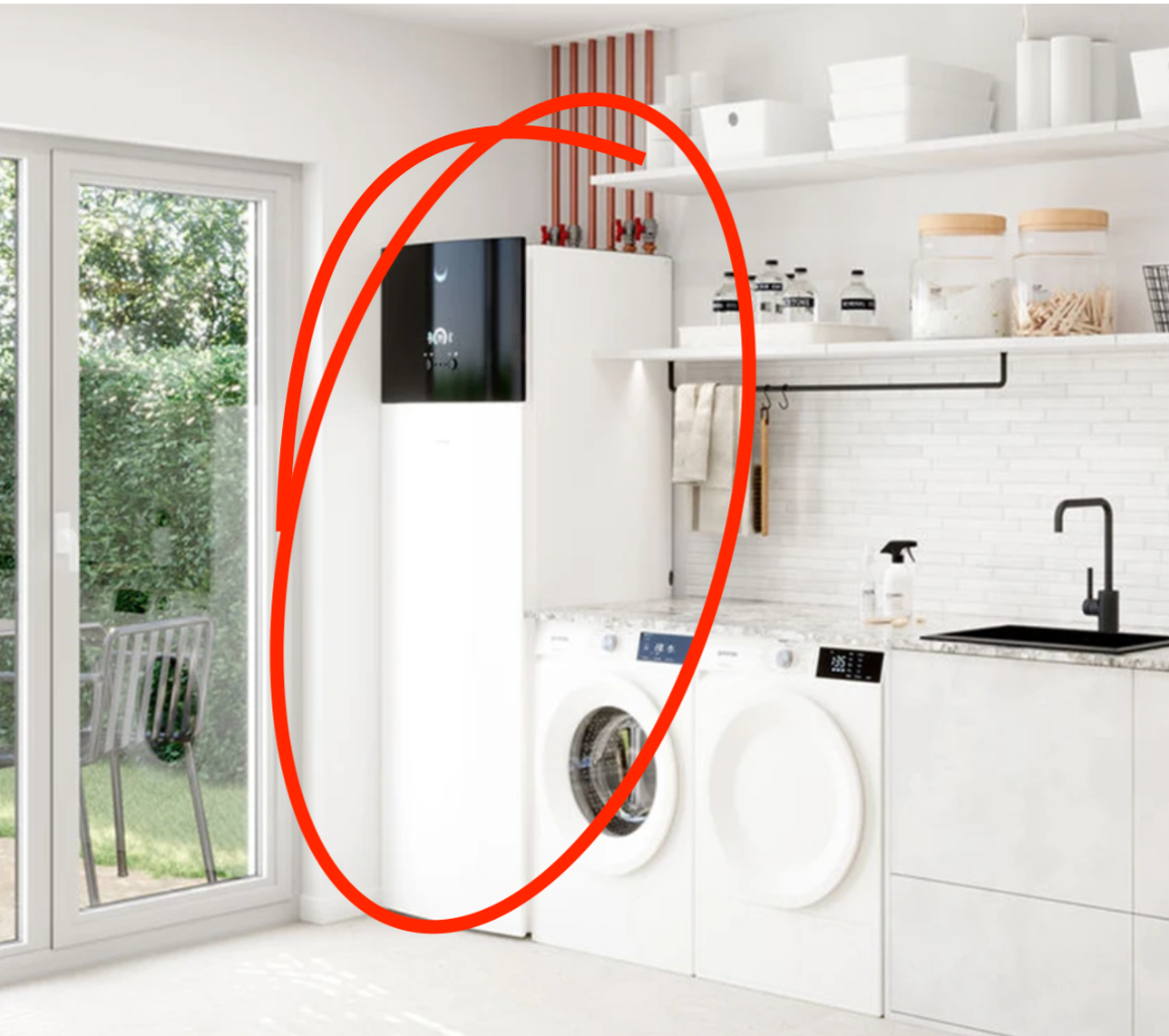

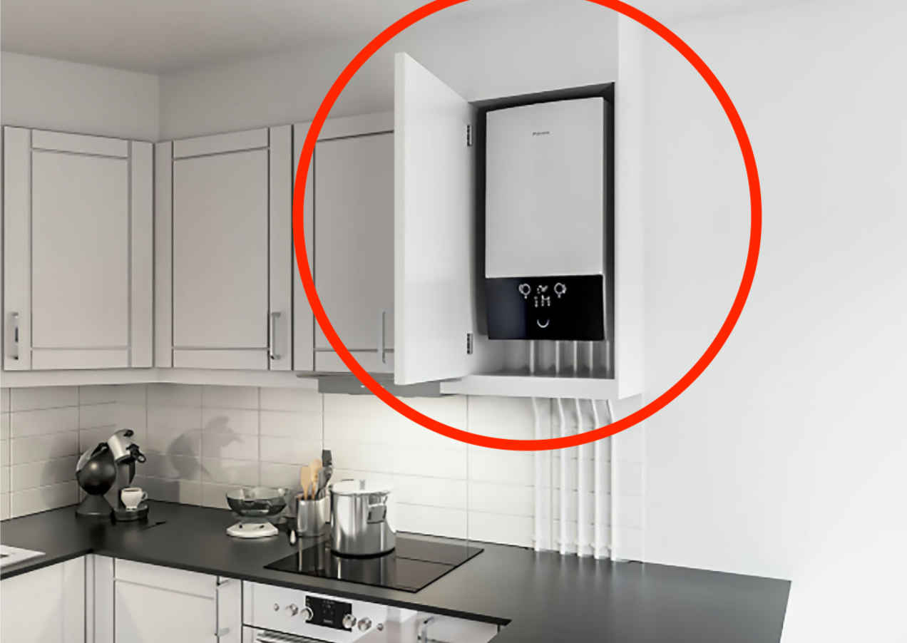

Perchè dovrei acquistare una cosa che poi non posso utilizzare e/o non soddisfa le mie utenze di base, come spazio di installazione e potrebbe non permettere ad una intera famiglia di decidere come e per quanto tempo lavarsi?
Spiegami di grazia, come faccio ad inserire fisicamente questa (che tra l'altro non è nemmeno delle più ingombranti):
In questo spazio??
La prima è ingombrante, ha quantità limita di acqua, è sempre accesa e costa almeno 3 volte la seconda.
La seconda ha quantità illimitata di acqua calda, ed è accesa al bisogno e parte da 400 euro. Si solo 400 euro.
Vediamo poi se quel serbatoio della prima pompa di calore è sufficiente per quello che era il mio uso serale, quando in casa eravamo in 4:  1 vasca idromassagio + 2 docce + eventuali altre utenze, tipo lavare il cane, lavarsi i denti, lavarsi mani.
Considero
solo la vasca idromaggio per me e per mia moglie--> 300L per una sola vasca.
2 docce a flusso ridotto per 15 minuti--> altri 240L.
Non considero tutto il resto, voglio essere generoso.
Bene con la pompa di calore della prima foto, non ci siamo dentro nemmeno per metà...quindi la scartiamo subito.. per andarci stretto me ne serve una da almeno 300L e per iniziare ad andarci bene me ne serve una con serbatoio da 350L.
Sai quanto si spende, per avere il prodotto finito? siamo intorno ai 3'000-4'000 euro, nella vita reale.
Prova a farti fare dei preventivi e guarda quanto si spende.
Sai quanto si spende per una caldaia a condensazione prodotto finito e funzionante? --> 600-1200 euro.
Poi me ne sbatte poco, se la UE mi rimborsa un TOT in 10 anni, io li devo anticipare, se non ho lo spazio o i soldi non posso acquistarlo.
Perchè vuoi cancellare una tecnologia moderna, ovvero la caldaia a condensazione che ha un rendimento del 95-98%, inquina poco e me l'hai pubblicizzata ed incentivata fino a qualche anno fa?
Perchè vuoi impormi qualcosa che non posso inserire ed usare ovunque e che non può coprire tutte le necessità?
