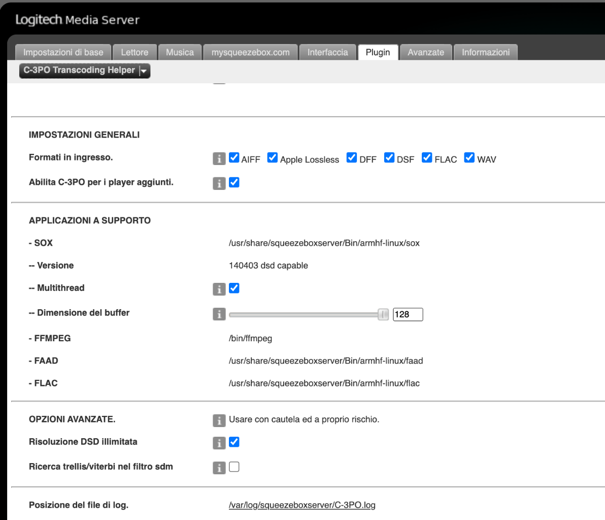

franz159 Inviato 2 Aprile 2021 Condividi Inviato 2 Aprile 2021 @getMaxSampleRate Buongiorno, ho installato il plugin C-3PO sul LMS 8.0 Non mi è chiaro che tipo di resampling dovrebbe essere applicato in uscita PCM 24/96? 24/192? DSD64? e come - eventualmente - configurarlo. Altra domanda, se il file di log non esiste alla posizione indicata /var/log/squeezeboxserver/C-3PO.log immagino che il plugin per qualche ragione non è partito. Qualche suggerimento su come debuggare la situazione? Grazie! Link al commento https://melius.club/topic/276-consiglio-acquisto-pc-per-musica-liquida/page/2/#findComment-22237 Condividi su altri siti Altre opzioni di condivisione...
