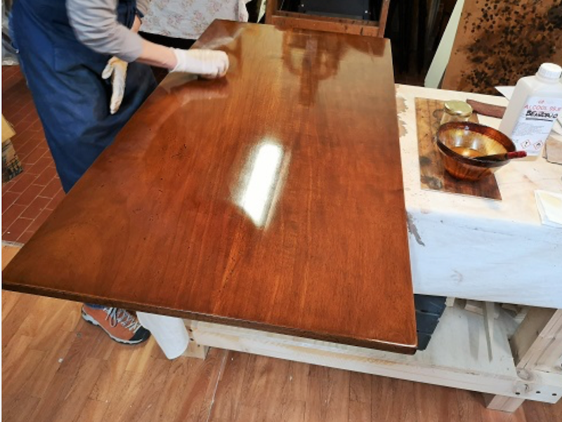

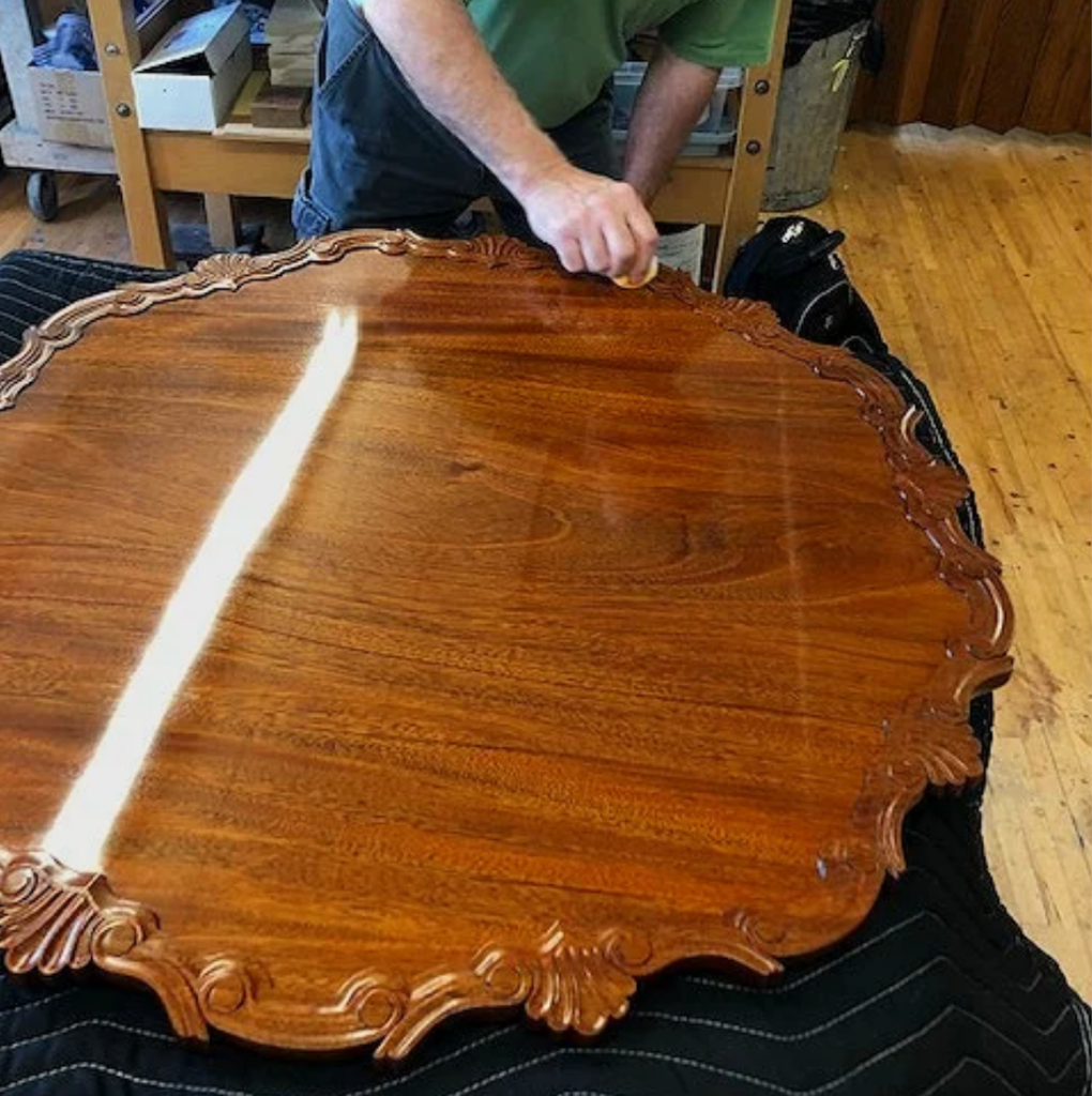

what Inviato 8 Dicembre 2025 Condividi Inviato 8 Dicembre 2025 @Amedeo.R. Meglio non avventurarsi nella lucidatura a gomma lacca tramite tampone.Parlo da figlio di lucidatore e restauratore di mobili.Conosco il procedimento anche perchè per un periodo ho lavotato nel laboratorio con mio padre,e ti assicuro che anche dopo anni e anni di esperienza,anche mio padre incontrava a volte delle difficoltà.La gomma lacca si lavora a veloci e frequenti passaggi,intervallati da pause,durante le quali occorre percepire i tempi esatti tra una "passata" e l'altra.Inoltre l'umidità e la temperatura durante gli interventi,che richiedono ore,incidono sulla perfetta riuscita della procedura.La gomma lacca si stende facendo uso di alcol a 90°,molto soggetto a evaporazione e va dosata in tempi e quantità idonee al momento.Una due gocce di olio paglierino e polvere di pomice tra una passata e l'altra,olio di gomito ed esperienza,premiano il risultato finale.Per chi vuole,esiste la gomma lacca già pronta in lattina per l'uso a pennello, (oltre che a tampone) adatta per piccole superfici quali cabinet ampli ecc ecc nonchè diffusori.Consiglio un preventivo intervento di abbondante olio e una passata di carta abrasiva finissima per asportare lo sporco,portato via poi con uno straccio lasciando la superfice asciutta.Con questo riaffiora il legno come in origine,successivamente una passata col pennello in un verso senza soprapporre la passata precedente altrimenti "brucia".Ovviamente non c'è paragone tra tampone e pennello,ma il risultato finale dona una lieve e piacevole brillantezza.Per la lavorazione a cera è tutto più semplice e non si incorre in inconvenienti.Scusate se mi sono dilungato... A proposito,sapete da cosa si ricava la gomma lacca? Per i trucchi e scelta dei materiali vi rimando alla prossima puntata. 1 Link al commento https://melius.club/topic/27610-olio-e-cera-vs-gomma-lacca/#findComment-1649647 Condividi su altri siti Altre opzioni di condivisione...

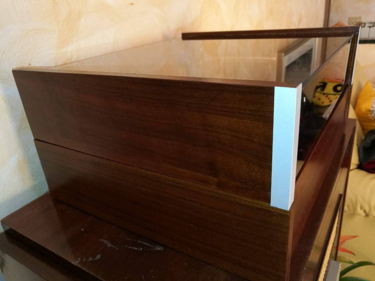

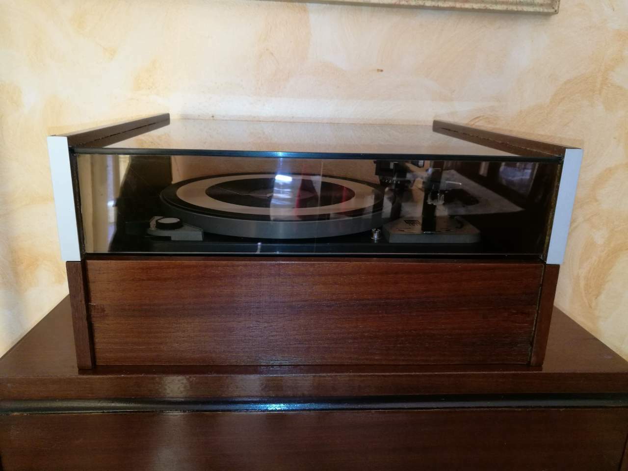

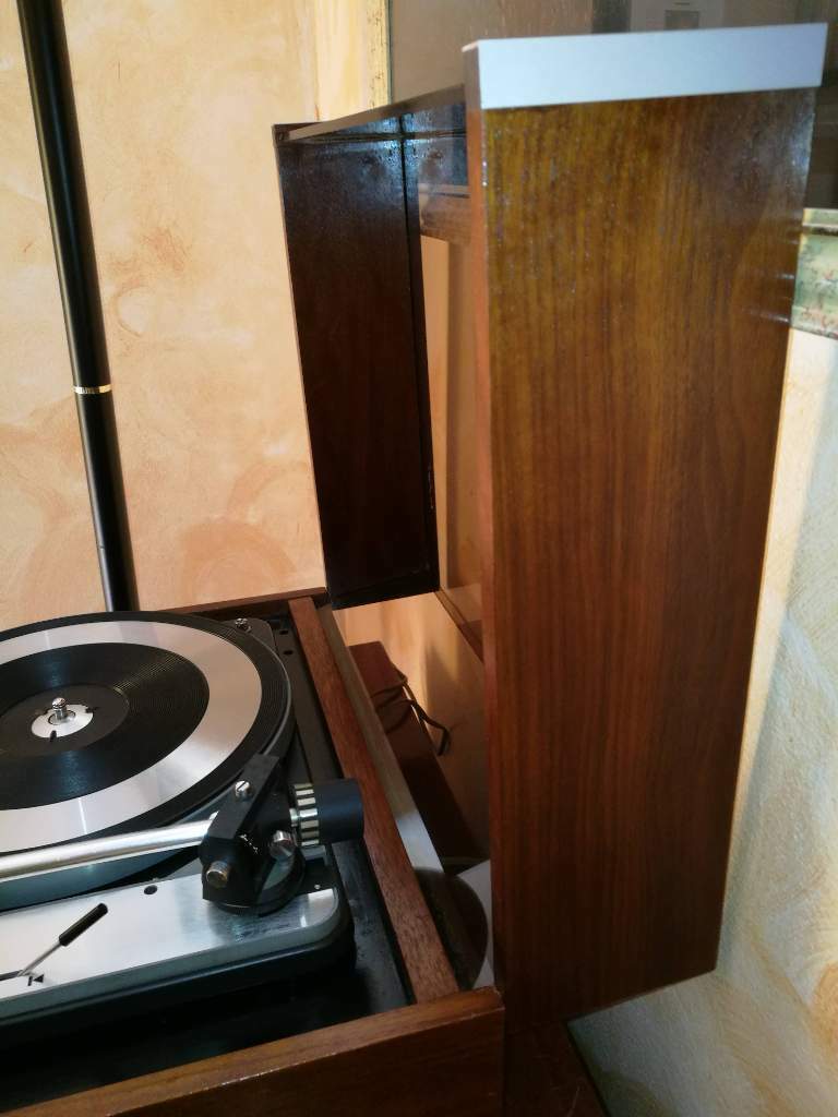

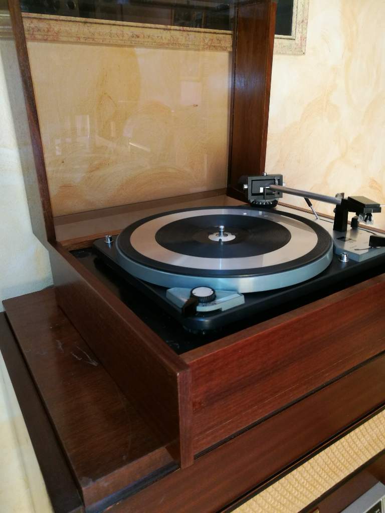

Questo è un messaggio popolare. what Inviato 8 Dicembre 2025 Questo è un messaggio popolare. Condividi Inviato 8 Dicembre 2025 Un restauro completo,tra l'altro pubblicato già nella sezione "vintage",di un Dual rifinito poi a gomma lacca. 3 Link al commento https://melius.club/topic/27610-olio-e-cera-vs-gomma-lacca/#findComment-1649680 Condividi su altri siti Altre opzioni di condivisione...
what Inviato 8 Dicembre 2025 Condividi Inviato 8 Dicembre 2025 Prima... Link al commento https://melius.club/topic/27610-olio-e-cera-vs-gomma-lacca/#findComment-1649684 Condividi su altri siti Altre opzioni di condivisione...
Amedeo.R. Inviato 8 Dicembre 2025 Autore Condividi Inviato 8 Dicembre 2025 grazie @Ulmerino e sopratutto @what Per quanto concerne il ripristino con olio e solventi ed eventualmente cere, anche se a livello hobbistico, diciamo che ci ho preso gusto, sono lavori che danno soddisfazione (come il ripristino delle cappe per giradischi). Come è stato fatto notare con l'olio è tutto molto più semplice. Al carteggio però, se l'impiallacciatura è messa bene preferisco la lana di ferro 0000 oppure non usarla affatto. Se poi c'è bisogno di un restauro deciso vado di carteggio con roto-orbitale. Sulla gomma lacca ho apprezzato l'esperienza postata ed i consigli. Stavo studiando le procedere da tempo e proprio le diluizioni ed i tempi mi preoccupavano, perchè ho capito che in base a cosa si sta usando ed in base a come si lavora, le procedure possono variare e che molto viene determinato dal feedback che si riceve dalla superficie. La gomma lacca gia pronta, mi è stata sconsigliata, quindi avrei già addocchiato quella classica, in scaglie cerata, nella classica colorazione miele scuro. Complimenti per il dual è tornato in splendida forma. Link al commento https://melius.club/topic/27610-olio-e-cera-vs-gomma-lacca/#findComment-1649700 Condividi su altri siti Altre opzioni di condivisione...
