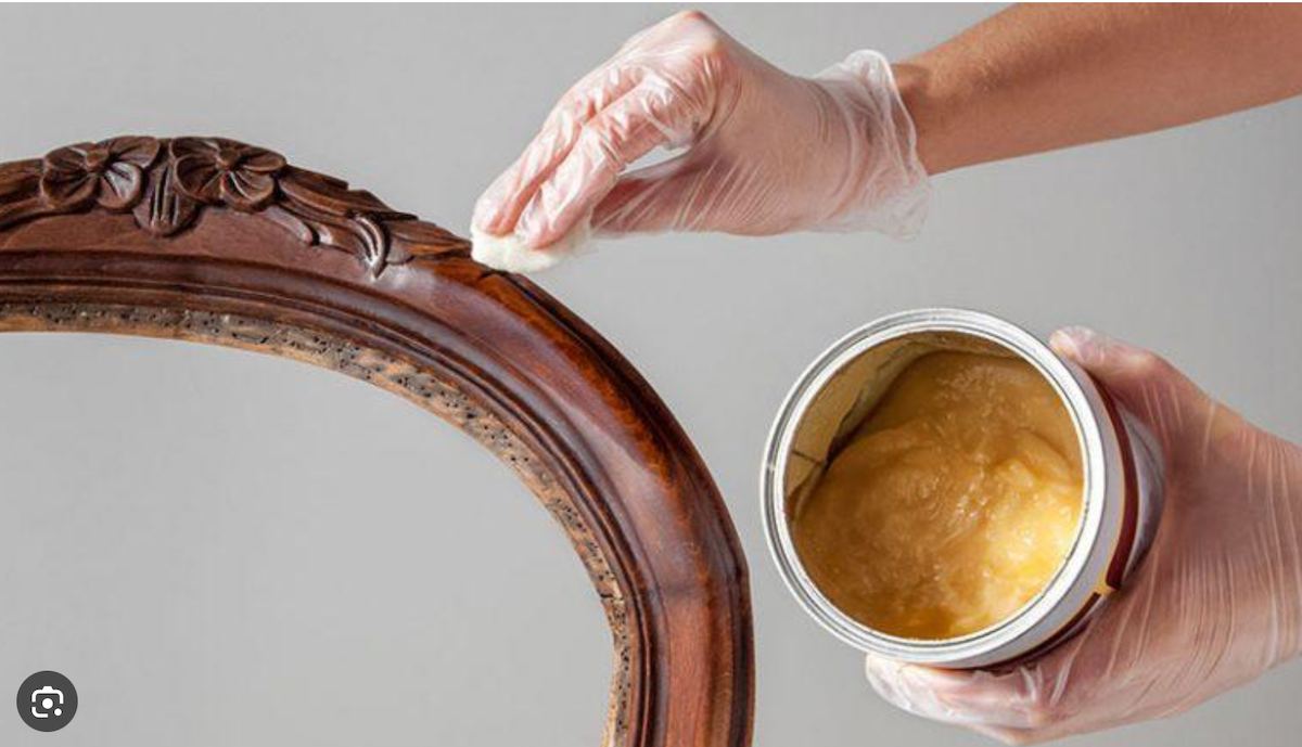

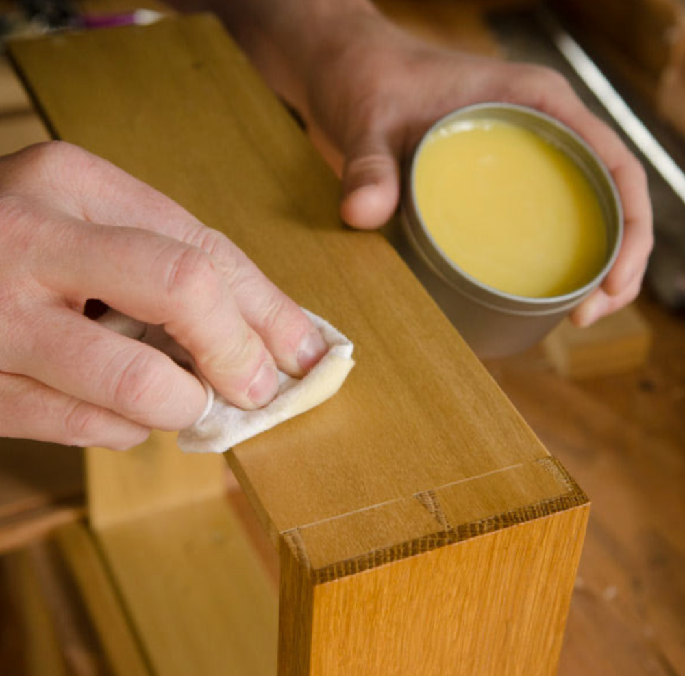

Amedeo.R. Inviato 8 Dicembre 2025 Autore Condividi Inviato 8 Dicembre 2025 Questa è a cera: È vero, che levigando bene il legno, passando poi ad olio, a seguire cera tramite stratificazione, per poi chiudere con lucidatrice, si riesce a migliorare molto il gloss anche sulla cera, ma il risultato sarà comunque diverso dalla gomma-lacca. Link al commento https://melius.club/topic/27610-olio-e-cera-vs-gomma-lacca/page/2/#findComment-1649982 Condividi su altri siti Altre opzioni di condivisione...
