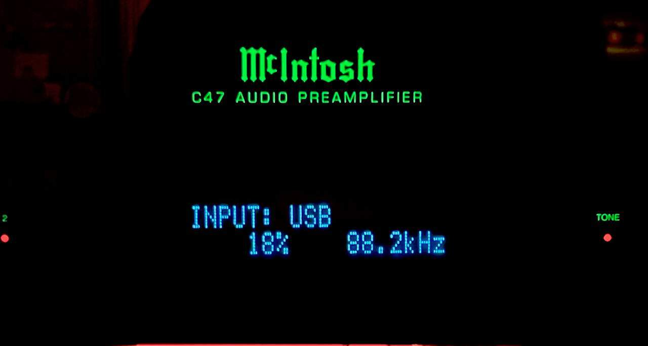

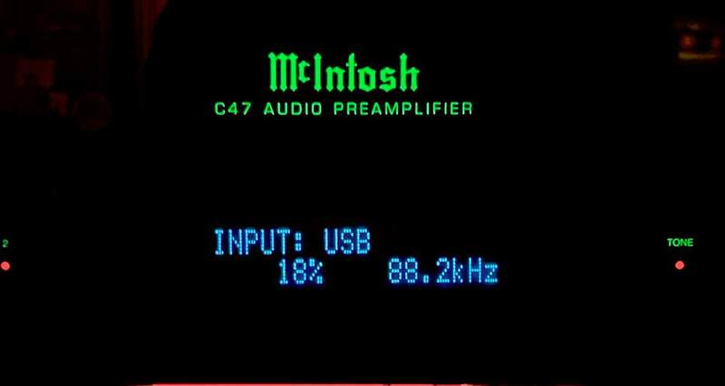

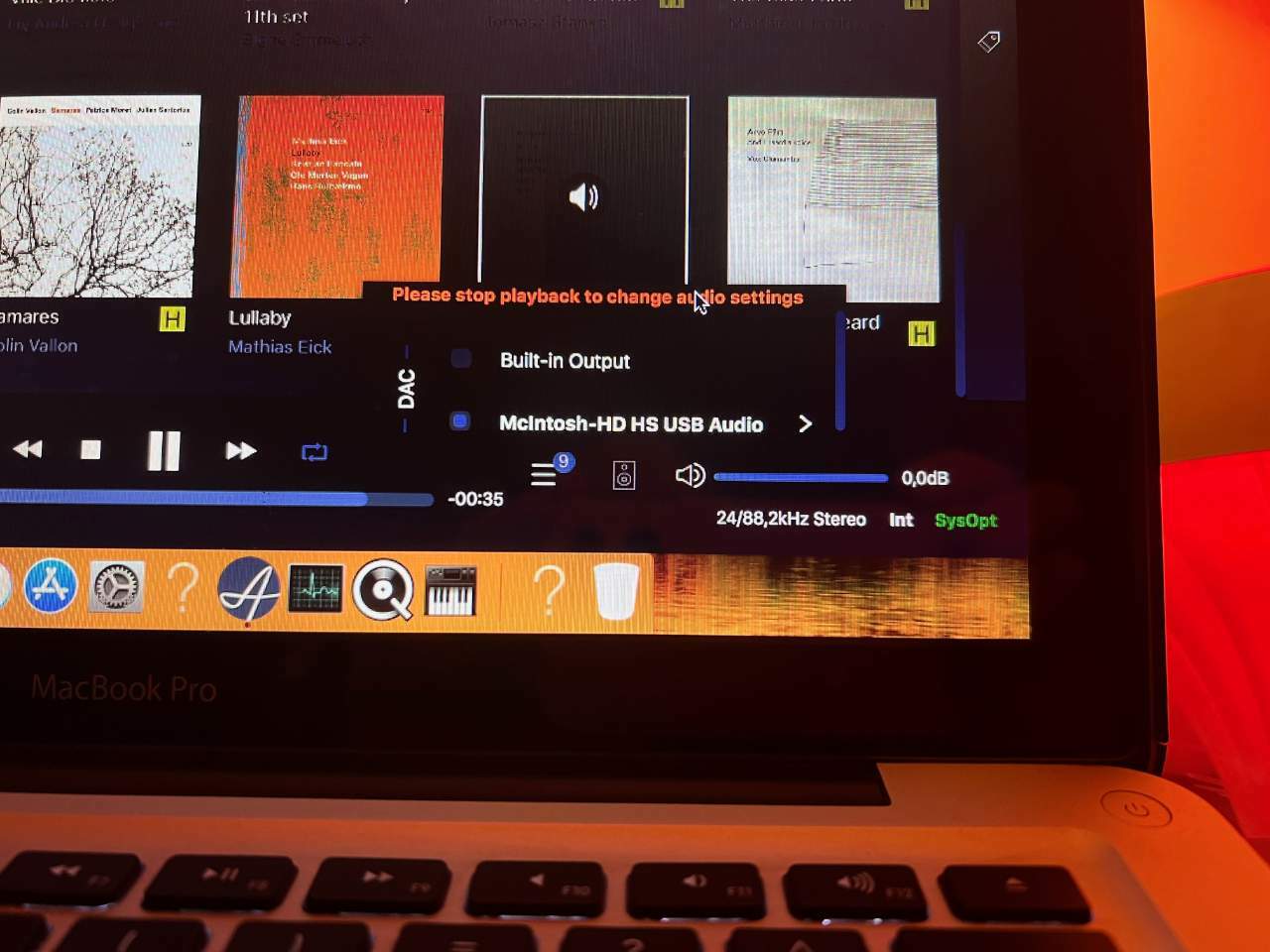

Intervengo perchè ho provato ad utilizzare proprio ieri un C47 (stesso periodo e quindi presumo stesso dac del C52 e dell'MA8000) con un vecchio Mac Book pro, per testarne il dac interno (ma preferisco di gran lunga il mio dac esterno 2R2). I Mac (Mac inteso come Apple :classic_biggrin: :classic_biggrin: :classic_biggrin:) notoriamente non necessitano di driver, contrariamente ai PC. Leggevo tuttavia proprio ieri su AudioKarma che il problema a Binghamton è noto: in alcun pre di quel periodo 2013-2017 (C47, C52, e appunto la sezione dac dell'Ma8000), e con i primi firmware, il dac può non essere riconosciuto dal Mac (o dal PC), o viene riconosciuto con altro nome, e sono problemi quasi sempre risolti dai firmware successivi. Il mio C47, nonostante il firmware nativo 1.0. è stato immediatamente riconosciuto dal Mac Book Pro adibito, da quasi un decennio, a streamer. Ma può capitare. Quindi, a meno di utilizzare un dac esterno, la soluzione è trovare qualcuno che aggiorni il firmware (chiedere supporto a MPI, nel caso).
questa in alto l'immagine del Mac, che "vede" il dac, e sotto ciò che viceversa appare contestualmente sul display del C47:

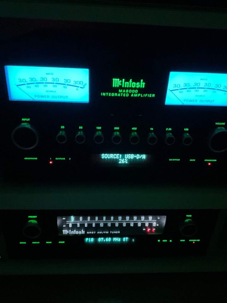

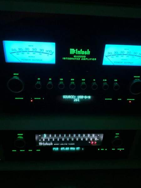

Chiedo gentilmente un aiuto. Devo collegare un Mac mini ad un 8000 tramite usb. In teoria dovrebbe rilevarmi la scheda audio dell'amplificatore sul computer ma non avviene. Serve un driver in particolare? Come potrei risolvere?
Scusa per la domanda (forse stupida): che versione di MacOS hai sul Mac Mini?
Il manuale del mio 8900 dice che il sistema operativo deve essere il 10.6.8 o superiore. Avevo provato un vecchio iBook con sistema 10.6.4 ma senza successo. Con le versioni successive, invece, nessun problema.
Sicuramente lo hai già fatto: hai provato ad aprire l'utility "Configurazione MIDI Audio"? Non si vede nulla neanche lì?
