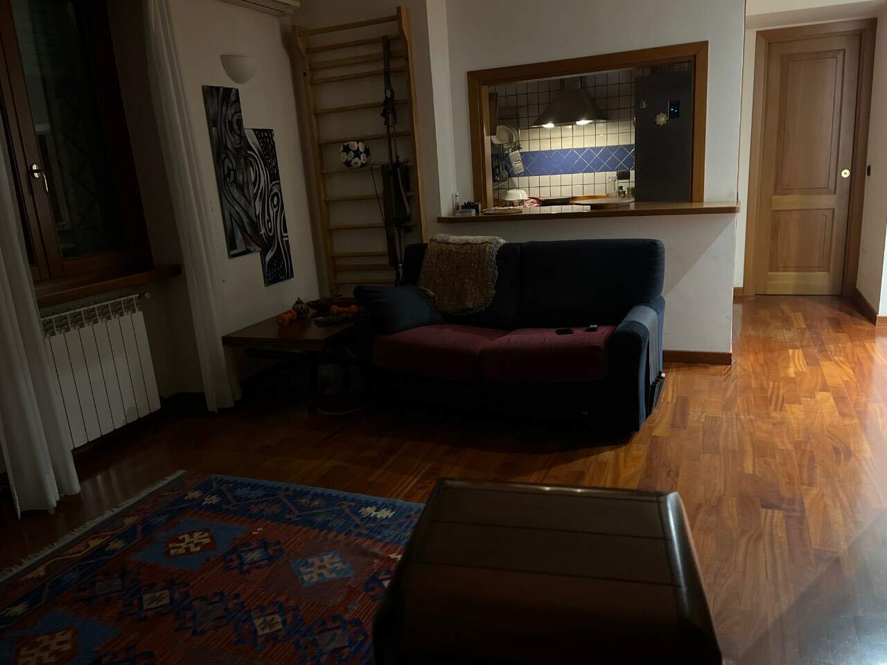

Scusami sarò più preciso , dalla parete posteriore sono 52 cm , mentre dalla parete laterale la cassa di dx misurando dal frontale che considerando l’inclinazione e la distanza maggiore sono 55 cm . L parete dove è posizionato il mio punto d’ascolto ha una apertura che da’ su un altro ambiente e sono a circa 2,50 dai diffusori che tra loro distano circa 1,80 m quindi un triangolo isoscele

Ho provato a portarle a 70 cm dal muro di fondo il basso si è troppo impoverito .. comunque mi sembra di capire che le Sonus finora citate con il bass reflex posteriore non sono consigliabili per i problemi di posizionamento , le Electa BW a questo punto sarebbero le più indicate per la situazione a parte i dubbi sulla capacità del Sudgen di farle esprimere al meglio. Quindi posso provare a migliorare con una amplificazione più appropriata come su altri 3d mi era stato consigliato da alcuni di voi ad esempio con un Jeff Rowland model one e relativo pre oppure devo cercare un diffusore che nella direzione premessa delle Sonus costituisca un valido upgrade

@Avecesare Buongiorno. Interessante la tua posizione di ascolto. Quando sei seduto sul divano, se sposti il tuo busto/testa più avanti, ho provi a sederti con una sedia a ridosso del divano, cosa avverti sulle basse frequenze. Considerando che la parte di parete sulla tua testa è aperta, e quindi poco dovrebbe contribuire a rinforzare i basso, non mi aspetto differenze eclatanti sulle basse frequenze (cosa che invece accade a me).

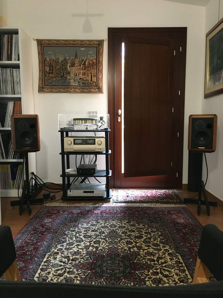

Buongiorno, anch’io come il nostro amico mi sono scervellato nel tempo per capire se le mie Sonus Faber Electa bw acquistate nel lontano 1993 potevano dare di più, se cambiarle, se cambiare ampli o cercare solo di migliorare tutto lasciandole al loro posto.
E così ho fatto e ne sono ampiamente soddisfatto….sono passato da un salone di 36mq a la mia camera da letto di 28mq, usandone però solo una porzione di 15mq.
Posizionate a 70 cm dal posteriore al muro dietro i diffusori, 60 cm dalla parete di sx e purtroppo poco distante dalla parete di destra, ma poco male perché subito avanti la stanza si allarga.
Punto di ascolto 2 metri, distanza tra i diffusori 1,80 e ho il letto dietro di me, ma il bello secondo me è che ho l’intero pavimento coperto con tappeti (altra mia passione), armadio, mensole, quadri in tela ecc.
Tutto questo fa che l’ambiente è parte dell’impianto.
I diffusori spariscono, eccetto ovviamente per alcune incisioni jazz anni 50/60 realizzate appositamente con strumenti sui due diffusori, bassi precisi e mai invadenti, medi e alti morbidi e dettagliati, ascolto assolutamente non stancante.
Con la classica è una goduria, palcoscenico dietro i diffusori e oltre, con una profondità che va fuori dalla parete di fondo.
Che dire di più, penso che sono stato solo fortunato a trovare la quadra senza spendere cifre folli.
Ascolto prevalentemente vinili ( il cd qualche volta per non farlo rovinare) di qualità e questa secondo me aggiunge un plus alla soddisfazione finale.
