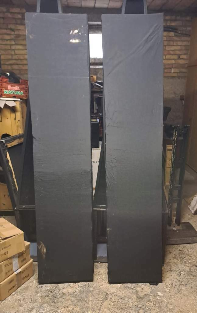

Salve a tutti, ho trovato questa coppia di diffusori buttati in una cantina,  ridotti davvero male, i figli del proprietario (deceduto anni fa) dicono si tratti di Acoustat. Abbiamo ritrovato solo i pannelli, mi hanno assicurato che gli alimentatori erano presenti insieme ai diffusori, ma erano stati smontati...spero che vengano ritrovati altrimenti saranno solo dei brutti paraventi...
Nel caso siano andati persi (e le celle elettrostatiche siano funzionanti), è possibile costruire un alimentatore per pilotare correttamente i pannelli?
Appena ho tempo le smontero' completamente e rifarò un telaio con nuove tele...spero che almeno i pannelli els siano recuperabili.
Misurano circa 190 in altezza,  mezzo metro in larghezza e 9cm in profondità...non ci sono basi, dietro c'è un foro in basso dal quale fuoriescono 3 cavetti...
Si accettano consigli per il ripristino a piene mani!😁

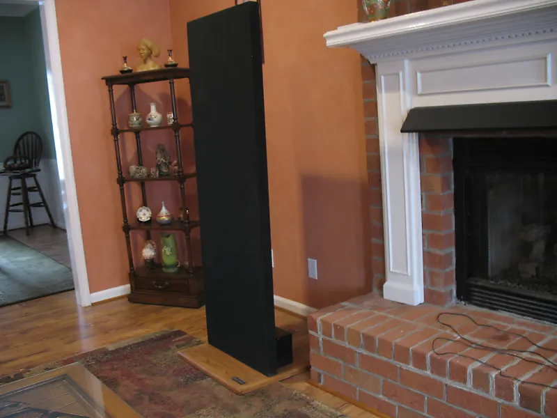

@Ulmerino  sicuro sicuro siano Acoustat senza nemmeno un adesivo o badge che le identifica appiccicato da qualche parte?
In mancanza di indizi certi presumo possano essere delle Spectra 22 o Spectra 33 di fine anni 80 inizi 90 a cui le tue mancano dei pezzi
oppure più probabile delle 1+1

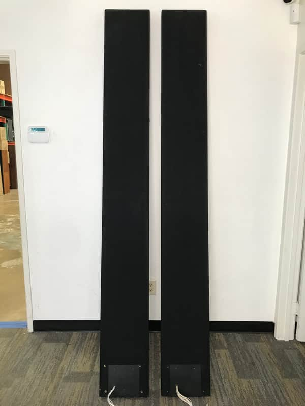

@BEST-GROOVE le 1+1 le escluderei, sono alte 240cm e larghe una 30ina di cm. Potrebbero essere delle spectra 22 o 2200, ma non sono sicuro...o un diffusore con un telaio custom...sbirciando attraverso la tela c'è una sola cella elettrostatica per diffusore, la parte bassa in pratica è un pannello che fa da basamento e porta la cella els all'altezza giusta...
Magari sono delle model 1 con un telaio più grande...solo aprendole saprò di cosa si tratta...

Di, ma se fossero Acoustat sono le celle più robuste mai costruite, non dovrebbero soffrire di invecchiamento...c'è da dire però che riporle in una cantina non è il massimo, anche se parzialmente protette dalle tele...appena posso le smonto e cerco di dare una pulita...non sono molto ferrato in materia di elettrostatici...si accettano consigli...

Però hanno i cavi che fuoriescono come indicavi te vedendo la mia foto mentre le Spectra 22 guardando bene la foto che ho messo poggiano su un supporto di legno e quelle recuperate non lo anno o almeno non si vedono.

Prima ipotesi: sono i pannelli delle ibride Spectra 22 o le 33 che dovevano inserirsi su una base di un box con un woofer.
Alternativa: le Audiostatic ... Non sono abbastanza alte per i pannelli delle ES-400 monolith ma potrebbero essere un modello precedente.
