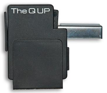

thirdeyeOMFG Inviato 29 Dicembre 2025 Autore Condividi Inviato 29 Dicembre 2025 Ragazzi scusate i, ritardo ma sono stato fuori. Ecco vorrei un giradischi col fine corsa automatico, perché ogni volta ho paura di rovinare la puntina. Ma allo stesso tempo non vedo il senso di spendere 150-250 euro per l’alzabraccio. Se fosse compatibile il Q Up di project 70 euro li spenderei volentieri, ma sul sito parlano di compatibilità con bracci pivot. Non penso che il mio lo sia, ma non trovo info Link al commento https://melius.club/topic/27764-aiuto-scelta-nuovo-giradischi/page/2/#findComment-1663480 Condividi su altri siti Altre opzioni di condivisione...
Bazza Inviato 29 Dicembre 2025 Condividi Inviato 29 Dicembre 2025 49 minuti fa, thirdeyeOMFG ha scritto: Ecco vorrei un giradischi col fine corsa automatico, E pensare che molti lo rifuggono in virtù dei "rumori" che il meccanismo può provocare.. 50 minuti fa, thirdeyeOMFG ha scritto: perché ogni volta ho paura di rovinare la puntina Nel senso che ti dimentichi il gira acceso col braccio in lettura ? O c'è altro motivo ? 57 minuti fa, thirdeyeOMFG ha scritto: ma sul sito parlano di compatibilità con bracci pivot. Non penso che il mio lo sia, ma non trovo info "Pivot" significa perno. Praticamente quasi tutti i bracci sono impernati sui 2 assi, uno verticale ( quello che lo fa girare dx/sx ) ed uno orizzontale ( la canna che va su e giù ). Gli unipivot ne hanno uno solo ma non è il tuo caso. Quindi non vedo alcun problema con il Q-Up.. Al limite prendilo su Amazon in virtù del possibile reso.... 1 Link al commento https://melius.club/topic/27764-aiuto-scelta-nuovo-giradischi/page/2/#findComment-1663521 Condividi su altri siti Altre opzioni di condivisione...

PL-L1000 Inviato 29 Dicembre 2025 Condividi Inviato 29 Dicembre 2025 @thirdeyeOMFG, se ti riferisci a questo nella foto o simile, posso dirti che ha una buona compatibilità; si regola in altezza e sono regolabili anche la sensibilità di intervento e la forza con cui alza il braccio. Ne ho usato uno per decenni senza problemi, occorre solo piazzarlo (biadesivo) nel punto giusto e regolarlo bene. Per come è realizzato, però, mi sembra assai caro: a me costò circa ventimila Lire nei primi anni novanta e mi sembrarono già tante. Considera che la barretta che alza il braccio scatta velocemente e non è smorzata in alcun modo, cosa che invece avviene su quello ancora più costoso di Audio-Techinica. 1 Link al commento https://melius.club/topic/27764-aiuto-scelta-nuovo-giradischi/page/2/#findComment-1663533 Condividi su altri siti Altre opzioni di condivisione...
thirdeyeOMFG Inviato 29 Dicembre 2025 Autore Condividi Inviato 29 Dicembre 2025 1 ora fa, Bazza ha scritto: E pensare che molti lo rifuggono in virtù dei "rumori" che il meccanismo può provocare.. Nel senso che ti dimentichi il gira acceso col braccio in lettura ? O c'è altro motivo ? "Pivot" significa perno. Praticamente quasi tutti i bracci sono impernati sui 2 assi, uno verticale ( quello che lo fa girare dx/sx ) ed uno orizzontale ( la canna che va su e giù ). Gli unipivot ne hanno uno solo ma non è il tuo caso. Quindi non vedo alcun problema con il Q-Up.. Al limite prendilo su Amazon in virtù del possibile reso.... Ti ringrazio. Il problema è che magari metto su un disco, vado in doccia.... e lì rischio, tutto qui :) E grazie per la spiegazione, adesso è tutto chiaro. Purtroppo il Q Up non è presente su amazon se non da venditori terzi Link al commento https://melius.club/topic/27764-aiuto-scelta-nuovo-giradischi/page/2/#findComment-1663580 Condividi su altri siti Altre opzioni di condivisione...
thirdeyeOMFG Inviato 29 Dicembre 2025 Autore Condividi Inviato 29 Dicembre 2025 1 ora fa, Discopersempre2 ha scritto: @thirdeyeOMFG Anch' io ho sempre preferito un giradischi semi automatico per le tue stesse fisime/comodità; passato da un automatico (Pioneer pl-600), ad un semi (Trio kp-700), per arrivare ad uno manuale (Denon 7700)....a cui ho fatto montare, dal venditore, un alza braccio dell' A .T., quello con i pirulini giallo e rosso. Purtroppo mi sfugge il nome/modello. Ho visto anche quello di A.T. che sicuramente è compatibile col mio gira, ma è anche vero che costa quasi quanto l'lp5 :) Link al commento https://melius.club/topic/27764-aiuto-scelta-nuovo-giradischi/page/2/#findComment-1663582 Condividi su altri siti Altre opzioni di condivisione...
thirdeyeOMFG Inviato 29 Dicembre 2025 Autore Condividi Inviato 29 Dicembre 2025 1 ora fa, PL-L1000 ha scritto: @thirdeyeOMFG, se ti riferisci a questo nella foto o simile, posso dirti che ha una buona compatibilità; si regola in altezza e sono regolabili anche la sensibilità di intervento e la forza con cui alza il braccio. Ne ho usato uno per decenni senza problemi, occorre solo piazzarlo (biadesivo) nel punto giusto e regolarlo bene. Per come è realizzato, però, mi sembra assai caro: a me costò circa ventimila Lire nei primi anni novanta e mi sembrarono già tante. Considera che la barretta che alza il braccio scatta velocemente e non è smorzata in alcun modo, cosa che invece avviene su quello ancora più costoso di Audio-Techinica. È esattamente lui. Guarda ho visto dei video e mi sembra funzionar bene. SIcuramente non vale 69 euro, ma a trovarne di alternativi ed economici li prenderei volentieri. Forse è l'unico oggetto non "clonato" dai cinesi mah :) Link al commento https://melius.club/topic/27764-aiuto-scelta-nuovo-giradischi/page/2/#findComment-1663583 Condividi su altri siti Altre opzioni di condivisione...
