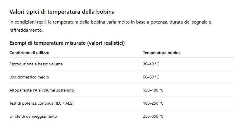

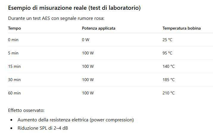

ilmisuratore Inviato 23 Dicembre 2025 Condividi Inviato 23 Dicembre 2025 Adesso, rlc ha scritto: Bello mischiare formule, temperature di 100° (!) e concetti tipo "volume importante", potenziale escursione: Il solito minestrone . Vabbè dai tuttapposto. Ascolta, se tu hai voglia di imparare qualcosa ringrazia...non sfottere con frasi campate in aria La bobina mobile di un impianto home, in condizioni normalissime, raggiunge generalmente una temperatura compresa tra 50-100 gradi...questo sempre...poi se forzi la mano può anche superarle 1 Link al commento https://melius.club/topic/27771-warm-up-di-un-diffusore/page/3/#findComment-1659602 Condividi su altri siti Altre opzioni di condivisione...

Gustavino Inviato 23 Dicembre 2025 Condividi Inviato 23 Dicembre 2025 1 hour ago, rlc said: Bello mischiare formule, temperature di 100° (!) e concetti tipo "volume importante", potenziale escursione: Il solito minestrone . Vabbè dai tuttapposto. Già lha scritta pure sbagliata ....;) Ad ascolti normali siamo una lavorano dai 30 ai 60° con compressioni inesistenti con ap non della mutua un aumento della resistenza del 15%.... per un woofer JBL di vecchia concezione con 60w abbiamo una compressione di soli 0,7db Link al commento https://melius.club/topic/27771-warm-up-di-un-diffusore/page/3/#findComment-1659680 Condividi su altri siti Altre opzioni di condivisione...
ilmisuratore Inviato 23 Dicembre 2025 Condividi Inviato 23 Dicembre 2025 2 minuti fa, Gustavino ha scritto: Già lha scritta pure sbagliata ....;) Ad ascolti normali siamo una lavorano dai 30 ai 60° con compressioni inesistenti con ap non della mutua un aumento della resistenza del 15%.... per un woofer JBL di vecchia concezione con 60w abbiamo una compressione di soli 0,7db Non c'entra una fava "l'altoparlante della mutua o del municipio" C'entra la formula relativa al rame, l'aumento di impedenza in relazione della temperatura...è fisica non formaggio sulle vongole Link al commento https://melius.club/topic/27771-warm-up-di-un-diffusore/page/3/#findComment-1659683 Condividi su altri siti Altre opzioni di condivisione...
