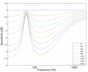

dariosch Inviato 23 Dicembre 2025 Condividi Inviato 23 Dicembre 2025 21 ore fa, astrodany ha scritto: @dariosch cosa è il qts? Danilo In realtà aumenta la Re, di conseguenza aumenta il Qes che fa aumentare il Qts e si abbassa la sensibilità. Se si ascolta a volumi elevati, la Re aumenta a spanne di 0.2ohm per deriva termica o anche di più in base a quanto si smanetta con il volume. Aggiungo che un driver con impedenza più alta è meno soggetto a variazioni. Link al commento https://melius.club/topic/27771-warm-up-di-un-diffusore/page/4/#findComment-1659711 Condividi su altri siti Altre opzioni di condivisione...

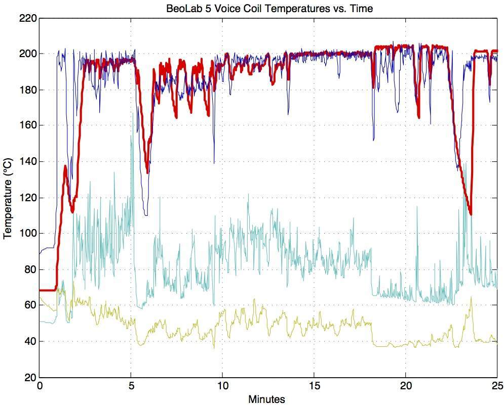

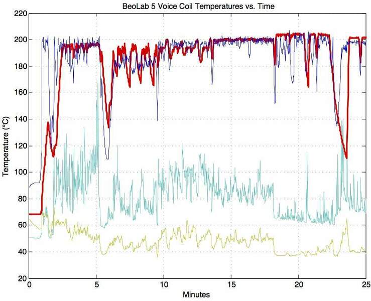

ilmisuratore Inviato 23 Dicembre 2025 Condividi Inviato 23 Dicembre 2025 23 minuti fa, jakob1965 ha scritto: che si scaldi si ... ma non credo a temperature così alte - se così fosse qualcuno di noi sentirebbe gli altoparlanti scottare o essere caldi - mai successo ma neanche lontanamente: forse perchè lo scambio termico è molto efficiente Allora, nel caso non aveste esperienze in merito, scaricatevi dalla AES il test condotto su un altoparlante con 100 watt applicati (con segnale a basso fattore di cresta) con tempo 0, tempo 15 minuti, ...e a salire fino a 2 ore (mi pare di ricordare) Dopo 15 minuti stiamo a 95°...poi tenendo la stessa potenza al trascorrere del tempo si superano anche i 150° I collanti e i materiali delle bobine sono adatti per sopportare temperature importanti Il punto di fusione è alto...parecchio... Link al commento https://melius.club/topic/27771-warm-up-di-un-diffusore/page/4/#findComment-1659715 Condividi su altri siti Altre opzioni di condivisione...
ilmisuratore Inviato 23 Dicembre 2025 Condividi Inviato 23 Dicembre 2025 24 minuti fa, redpepper ha scritto: Con i gradi citati ha ragione @Gustavino l'aumento è di circa il 15% partendo da 20-24 gradi centigradi di temperatura ambiente Vediamo il parere di un progettista di diffusori (fisico-matematico-elettronico) https://audioitalia.mondoforum.com/viewtopic.php?t=2893 1 1 Link al commento https://melius.club/topic/27771-warm-up-di-un-diffusore/page/4/#findComment-1659717 Condividi su altri siti Altre opzioni di condivisione...
jakob1965 Inviato 23 Dicembre 2025 Condividi Inviato 23 Dicembre 2025 5 minuti fa, ilmisuratore ha scritto: Dopo 15 minuti stiamo a 95°...poi tenendo la stessa potenza al trascorrere del tempo si superano anche i 150° I collanti e i materiali delle bobine sono adatti per sopportare temperature importanti Il punto di fusione è alto...parecchio... nel professionale sì ci credo subito - a casa per uso domestico secondo me è mediamente tutto molto più limitato - può essere che in certi punti locali si raggiungano temperature elevate ma questo calore vien forse dissipato rapidamente - credo parliamo principalmente dei woofer giusto? Link al commento https://melius.club/topic/27771-warm-up-di-un-diffusore/page/4/#findComment-1659718 Condividi su altri siti Altre opzioni di condivisione...
redpepper Inviato 23 Dicembre 2025 Condividi Inviato 23 Dicembre 2025 @ilmisuratore ma ti serve un fisico matematico per capire che non devi partire da 0 gradi ma dalla temperatura ambiente per fare il calcolo? Ascolti in Sicilia a 0 gradi centigradi? Quindi 60 - 22 temperatura ambiente = 38 che si moltiplica per 0.39 = 14.82 % incremento della resistenza del rame. Link al commento https://melius.club/topic/27771-warm-up-di-un-diffusore/page/4/#findComment-1659723 Condividi su altri siti Altre opzioni di condivisione...
ilmisuratore Inviato 23 Dicembre 2025 Condividi Inviato 23 Dicembre 2025 4 minuti fa, jakob1965 ha scritto: nel professionale sì ci credo subito - a casa per uso domestico secondo me è mediamente tutto molto più limitato - può essere che in certi punti locali si raggiungano temperature elevate ma questo calore vien forse dissipato rapidamente - credo parliamo principalmente dei woofer giusto? In teoria l'altoparlante che riscalda di piu dovrebbe essere il medio...tuttavia dipende dal programma musicale E comunque qui qualcosa si può leggere... 1 1 Link al commento https://melius.club/topic/27771-warm-up-di-un-diffusore/page/4/#findComment-1659724 Condividi su altri siti Altre opzioni di condivisione...

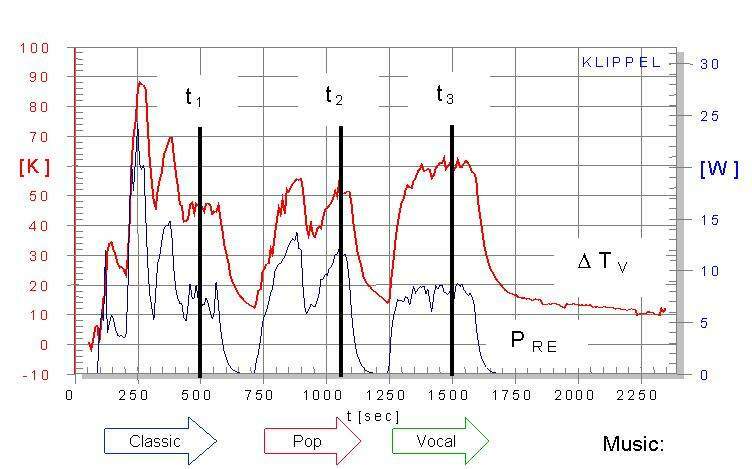

ilmisuratore Inviato 23 Dicembre 2025 Condividi Inviato 23 Dicembre 2025 @jakob1965 ...da notare anche che il programma musicale (il suo fattore di cresta) stabilisce anche l'escursione termica delle bobine Va da sè che con la musica compressa le bobine tendono a riscaldarsi maggiormente, regime RMS...mentre con la musica molto dinamica l'escursione termica si circoscrive maggiormente nei picchi L'orecchio umano è sensibile ai picchi, per cui se l'impedenza sale durante il picco la sensazione di compressione nel suono dipende anche da questo (suono "piatto") Link al commento https://melius.club/topic/27771-warm-up-di-un-diffusore/page/4/#findComment-1659742 Condividi su altri siti Altre opzioni di condivisione...
