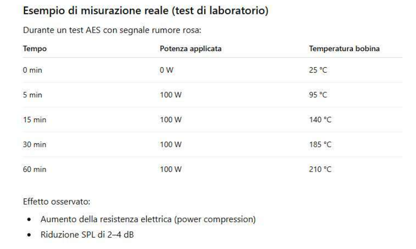

30 minuti fa, jackreacher ha scritto:
i test sull'aumento delle temperature nelle bobine al salire della potenza applicata è fatto di solito con segnali molto più gravosi della musica (rumore bianco, rumore rosa, ecc.), quindi nell'utilizzo domestico le temperature saliranno sicuramente meno.
Infatti sin dal primo messaggio sono stati menzionati i valori attendibili di escursione nella risposta
Bisogna aspettarsi circa +/- 1 dB .  poi man mano l'impiego assume condizioni più gravose (alta potenza e/o segnali a basso fattore di cresta) si possono raggiungere anche escursioni maggiori
Nel test delle beolab 5 è stata impiegata musica Pop

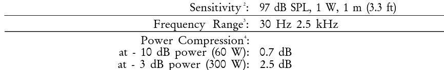

gli altoparlanti buoni la temperatura la dissipano ,non quelli alla coop , adeguatamente ed in ascolti domestici si erogano sotto i 10w trascurando gli istantanei picchi dinamici ,mentre  x i giostrai ci sono tutti i wooferoni del mondo che non comprimono affatto
cosi  son fatti :

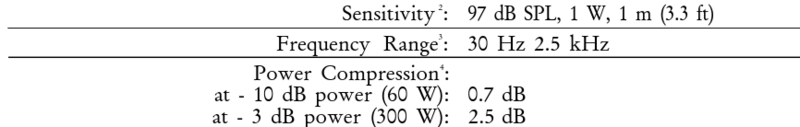

21 minuti fa, Gustavino ha scritto:
X cominciare   l'hai scritta sbagliata.....che il rame aumenti la resistenza al passaggio della corrente ti sembra una novità ??:classic_laugh:
cosi  son fatti :
Passo
Oltretutto in vita tua non avrai mai fatto misurazioni con una termocoppia K...dunque per te è come viaggiare a fari spenti in una notte senza luna piena
Nella foto del woofer che hai postato non si leggono le temperature...dunque non andare ad ipotesi, posta qualcosa di attendibile
