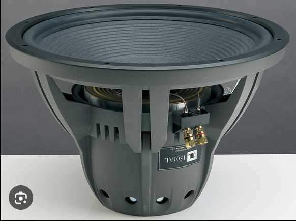

ilmisuratore Inviato 24 Dicembre 2025 Condividi Inviato 24 Dicembre 2025 Difendere l'indifendibile andando a prendere come riferimento un "wooferino" JBL come questo https://jblpro.com/en/site_elements/2226h-j-specification-sheet ...in effetti tutti in casa usano dei bestioni professionali che tengono 600 watt continui limitando la compressione termica 1 Link al commento https://melius.club/topic/27771-warm-up-di-un-diffusore/page/7/#findComment-1660245 Condividi su altri siti Altre opzioni di condivisione...
Giannimorandi Inviato 24 Dicembre 2025 Condividi Inviato 24 Dicembre 2025 @ilmisuratore io sono uno di quelli che usano bestioni con bobine da 100mm e magnete da 30cm nei woofer, infatti non hanno mai preso più del 10% della potenza che reggono, in pratica sono ancora nuovi 2 Link al commento https://melius.club/topic/27771-warm-up-di-un-diffusore/page/7/#findComment-1660265 Condividi su altri siti Altre opzioni di condivisione...
