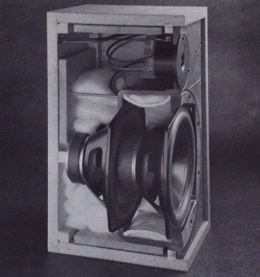

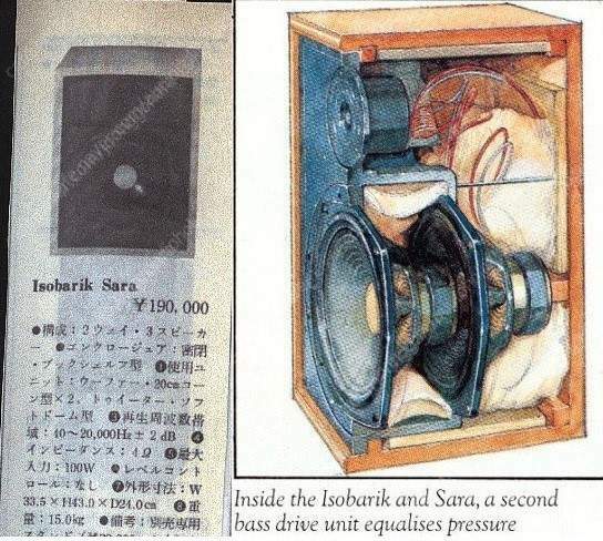

Ulmerino Inviato 25 Dicembre 2025 Condividi Inviato 25 Dicembre 2025 @domenico80 le vecchie Linn Isobarik Dms/Pms e le Isobarik Sara usavano due altoparlanti attivi identici, nel primo caso 2 kef b139, nelle Sara venivano utilizzati i kef b200 (nella prima serie delle Sara erano appesantiti da un dischetto posto sul parapolvere). Il woofer a vista è caricato da un volume ridottissimo, coibentato nel perimetro interno, quel tanto che basta a contenere il cestello e il magnete. Il secondo woofer (quello nascosto alla vista) serve per "ingannare" il primo, in pratica muovendosi in fase con l'altoparlante anteriore nel piccolo volume tra i due non c'è variazione di pressione, il primo woofer è come se fosse caricato in un volume enorme, come se fosse un baffle infinito. Le basse frequenze sono molto lineari e definite, non c'è il picco di risonanza di una cassa chiusa o di un reflex. Quello che posso dire, avendole avute, è che funziona. La Linn inoltre, per questo tipo di diffusori, prevedeva il posizionamento a ridosso della parete. 1 Link al commento https://melius.club/topic/27788-isobarico/#findComment-1660803 Condividi su altri siti Altre opzioni di condivisione...

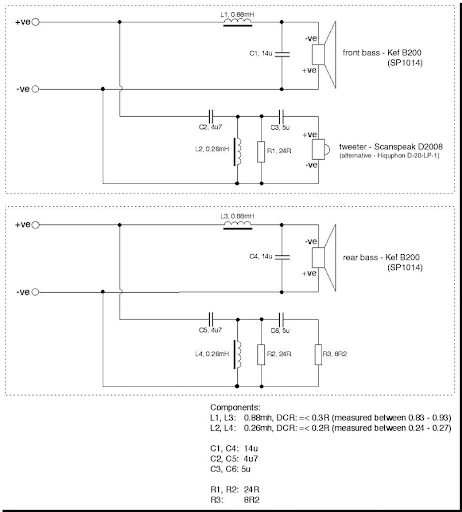

Ulmerino Inviato 25 Dicembre 2025 Condividi Inviato 25 Dicembre 2025 Addirittura il crossover prevede due circuiti identici, con celle dedicate per ciascun woofer, sdoppiate anche per il tweeter, una utilizzata dall'altoparlante, l'altra con una resistenza di carico uguale a quella del tweeter Link al commento https://melius.club/topic/27788-isobarico/#findComment-1660810 Condividi su altri siti Altre opzioni di condivisione...

Dufay Inviato 25 Dicembre 2025 Condividi Inviato 25 Dicembre 2025 Il sistema isobarico funziona come un push pull ma con gli altoparlanti messi uno dietro l'altro. Potrebbero essere messi magnete contro magnete e in questo caso ridiventerebbe push pull. In pratica è come avere un solo altoparlante con una massa mobile doppia a cui bisogna anche aggiungere la massa d'aria intrappolata tra i due altoparlanti che devono essere messi in parallelo per avere la stessa sensibilità di uno solo il che è un altro difetto. In pratica l'unico vantaggio dell'isobarico è quello di ridurre il volume necessario per avere una certa risposta in basso. Link al commento https://melius.club/topic/27788-isobarico/#findComment-1661044 Condividi su altri siti Altre opzioni di condivisione...
