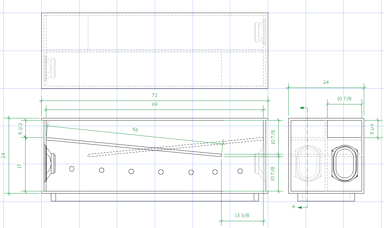

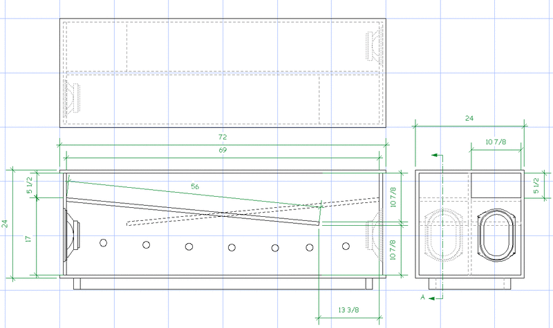

landi34 Inviato 26 Dicembre 2025 Autore Condividi Inviato 26 Dicembre 2025 Sarei quasi arrivato a qualche deduzione , probabilmente errata . Il basso dei diffusori che ricorrono alla linea di trasmissione è qualche step oltre il solito reflex , ma ne val assolutamente la pena per le finalità audio . Problema sono i woofer difficili da trovare con un qts ad hoc , è difficoltoso da assemblare non esistono simulatori attendibili e si va a tentativi o quasi . L'isobarico permette una cubatura che all'incirca è il 60% rispetto a quanto richiederebbe lo stesso woofer in reflex . Problemi sembra non esserci . L'isobarico sembra buono perchè riduco il litraggio del mobile , operazione sempre positiva in un normale appartamento ; mi sfugge l'affermazione che l'isobarico funzioni o sia perfetto per diffusori con mobili piccoli , Linn Sara , mentre potrebbe essere inutile per casse grandi ; poi vedo una Dynaudio di gamma alta , credo , con il disegno del basso che è o sembra in isobarico . . Dufay , correttamente , riporta che se parallelo due woofer identici in reflex , aumento di 6 db la sensibilità . . 16 ore fa, Dufay ha scritto: Io ho due woofer da 20 cm da 90 db 8ohm da mettere ognuno in 30 litri che fanno 60 per arrivare a certe prestazioni in basso. Se opto per due woofer il litraggio singolo necessario a ciascuno raddoppia ? Link al commento https://melius.club/topic/27788-isobarico/page/3/#findComment-1661382 Condividi su altri siti Altre opzioni di condivisione...

Dufay Inviato 26 Dicembre 2025 Condividi Inviato 26 Dicembre 2025 28 minuti fa, landi34 ha scritto: Sarei quasi arrivato a qualche deduzione , probabilmente errata . Il basso dei diffusori che ricorrono alla linea di trasmissione è qualche step oltre il solito reflex , ma ne val assolutamente la pena per le finalità audio . Problema sono i woofer difficili da trovare con un qts ad hoc , è difficoltoso da assemblare non esistono simulatori attendibili e si va a tentativi o quasi . L'isobarico permette una cubatura che all'incirca è il 60% rispetto a quanto richiederebbe lo stesso woofer in reflex . Problemi sembra non esserci . L'isobarico sembra buono perchè riduco il litraggio del mobile , operazione sempre positiva in un normale appartamento ; mi sfugge l'affermazione che l'isobarico funzioni o sia perfetto per diffusori con mobili piccoli , Linn Sara , mentre potrebbe essere inutile per casse grandi ; poi vedo una Dynaudio di gamma alta , credo , con il disegno del basso che è o sembra in isobarico . . Dufay , correttamente , riporta che se parallelo due woofer identici in reflex , aumento di 6 db la sensibilità . . Se opto per due woofer il litraggio singolo necessario a ciascuno raddoppia ? Nessun problema a trovare woofer adatti alla linea di trasmissione. L'unico problema sono le dimensioni della cassa che raddoppiano o triplicano. Ovviamente se uno usa due woofer i litri raddoppiano. Link al commento https://melius.club/topic/27788-isobarico/page/3/#findComment-1661409 Condividi su altri siti Altre opzioni di condivisione...

landi34 Inviato 26 Dicembre 2025 Autore Condividi Inviato 26 Dicembre 2025 12 minuti fa, Dufay ha scritto: Nessun problema a trovare woofer adatti alla linea di trasmissione. L'unico problema sono le dimensioni della cassa che raddoppiano o triplicano. Ovviamente se uno usa due woofer i litri raddoppiano. Grazie . Ero rimasto che i woofer per le linee di trasmissione devono avere un qts inferiore lo 0,25 , ma il problema è mio che non posso distinguere nelle letture le sciocchezze dalla realtà non avendo io formazione . Per i due woofer , se il litraggio aumenta , può essere un problema per la collocazione e per i costi del mobile . Link al commento https://melius.club/topic/27788-isobarico/page/3/#findComment-1661418 Condividi su altri siti Altre opzioni di condivisione...
Dufay Inviato 26 Dicembre 2025 Condividi Inviato 26 Dicembre 2025 1 minuto fa, landi34 ha scritto: Grazie . Ero rimasto che i woofer per le linee di trasmissione devono avere un qts inferiore lo 0,25 , ma il problema è mio che non posso distinguere nelle letture le sciocchezze dalla realtà non avendo io formazione . Per i due woofer , se il litraggio aumenta , può essere un problema per la collocazione e per i costi del mobile . A dire il vero quasi qualunque woofer può essere messo in linea di trasmissione 1 Link al commento https://melius.club/topic/27788-isobarico/page/3/#findComment-1661420 Condividi su altri siti Altre opzioni di condivisione...

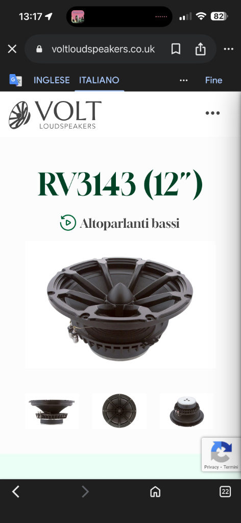

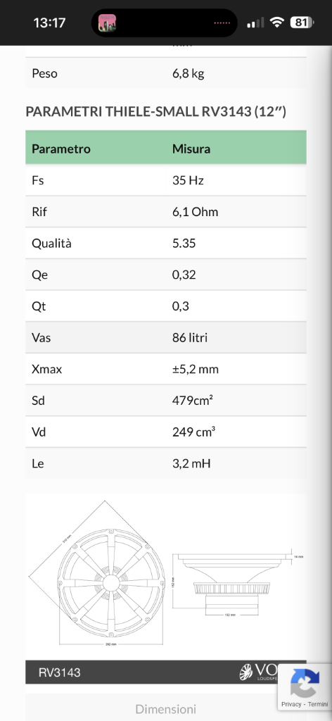

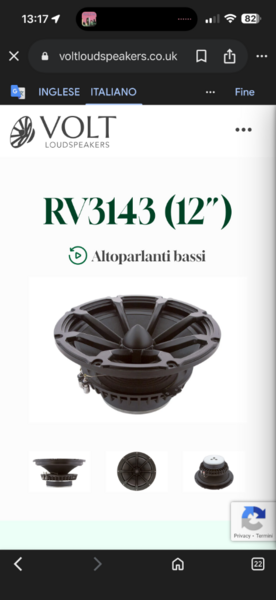

Silver Inviato 26 Dicembre 2025 Condividi Inviato 26 Dicembre 2025 Questo altoparlante è sicuramente adatto. Possiamo analizzare i parametri. Link al commento https://melius.club/topic/27788-isobarico/page/3/#findComment-1661451 Condividi su altri siti Altre opzioni di condivisione...
landi34 Inviato 26 Dicembre 2025 Autore Condividi Inviato 26 Dicembre 2025 1 ora fa, Dufay ha scritto: Nessun problema a trovare woofer adatti alla linea di trasmissione. Grazie , ho scartabellato qualche decina di pagg di cataloghi e li leggo solo con qts sempre superiori 0,30 : vanno bene lo stesso ? Leggevo , non ricordo dove , che il qts dovrebbe essere all'incirca non oltre 0,25 , ma se ne leggono tante che poi riesce difficile orientarsi se non si ha una base tecnica formativa . Quale valore di qts servirebbe per una linea ? Link al commento https://melius.club/topic/27788-isobarico/page/3/#findComment-1661465 Condividi su altri siti Altre opzioni di condivisione...
