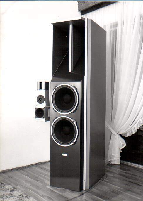

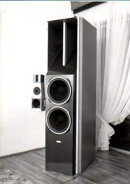

Luca44 Inviato 26 Dicembre 2025 Condividi Inviato 26 Dicembre 2025 2 ore fa, Ulmerino ha scritto: potrebbe essere utile segnalare (l'ho fatto altre volte), gli straordinari e misconosciuti diffusori ATL della linea HD (hans deutsch). Sfruttano un particolare caricamento a risuonatore a tromba, ho avuto le atl hd314i con risultati entusiasmanti in gamma bassa, forse la migliore mai avuta a casa mia.. Non sai esattamente come si chiami o almeno come venga chiamato dalla ATL ? Link al commento https://melius.club/topic/27788-isobarico/page/5/#findComment-1661727 Condividi su altri siti Altre opzioni di condivisione...

Ulmerino Inviato 26 Dicembre 2025 Condividi Inviato 26 Dicembre 2025 @Luca44 il diffusore si chiama atl hd 314i Link al commento https://melius.club/topic/27788-isobarico/page/5/#findComment-1661804 Condividi su altri siti Altre opzioni di condivisione...
Luca44 Inviato 26 Dicembre 2025 Condividi Inviato 26 Dicembre 2025 @Silver A cosa ti riferisci ? Transflex, transmissionline, o alle ATL postate da Ulmerino ? I transmissionline sono tanti, è un sistema di carico, non un unico progetto, idem per il transflex. Le ATL invece sono pochi modelli ma per ora ho trovato poco in rete, per quelle pubblicate nella foto ho visto che il volume principale ha 2 tubi di accordo corti di superficie differente e quasi sicuramente si aprono su 2 "trombe" differenti . Di un modello più piccolo , 306, in rete uno schema c'è e ha una sola apertura tramite restringimento, su una sorta di tromba corta. Ho trovato dei link a scritti dell'autore ma solo principi generali per quanto sia riuscito a tradurre finora Link al commento https://melius.club/topic/27788-isobarico/page/5/#findComment-1661808 Condividi su altri siti Altre opzioni di condivisione...

Luca44 Inviato 26 Dicembre 2025 Condividi Inviato 26 Dicembre 2025 3 minuti fa, Ulmerino ha scritto: @Luca44 il diffusore si chiama atl hd 314i Sì, quello lo avevo trovato, è capire come sia strutturato o come si chiami il sistema adottato da Hans Deutsch ( così si chiama l'austriaco inventore ) , Link al commento https://melius.club/topic/27788-isobarico/page/5/#findComment-1661810 Condividi su altri siti Altre opzioni di condivisione...
Ulmerino Inviato 26 Dicembre 2025 Condividi Inviato 26 Dicembre 2025 @Luca44 l'inventore del caricamento si chiamava Hans Deutsch, il sistema è registrato come "risuonatore a tromba". Hans Deutsch era un amico fraterno del direttore Von Karajan, e progettò questa linea di diffusori con la sua collaborazione. Tempo fa sul web c'era un sito dove veniva documentata la storia dei vari marchi e innovazioni del progettista...mi pare che qualche brevetto sia stato acquisito prima dalla Bosendorfer per i suoi diffusori, poi dalla Broadman acustik 1 Link al commento https://melius.club/topic/27788-isobarico/page/5/#findComment-1661812 Condividi su altri siti Altre opzioni di condivisione...
Luca44 Inviato 26 Dicembre 2025 Condividi Inviato 26 Dicembre 2025 1 minuto fa, Ulmerino ha scritto: l'unico schema che ho è questo, in rete probabilmente ci potrebbe essere qualcosa di più particolareggiato...dovrei cercare... Anche io ho trovato lo stesso schema , delle 306, e i link a sito nuovo ma che ha progetti molto differenti ( Bosendorfer ) , del vecchio ho trovato qualcosa ma schemi nada. La filosofia di base c'è, purtroppo nulla di più Link al commento https://melius.club/topic/27788-isobarico/page/5/#findComment-1661813 Condividi su altri siti Altre opzioni di condivisione...
