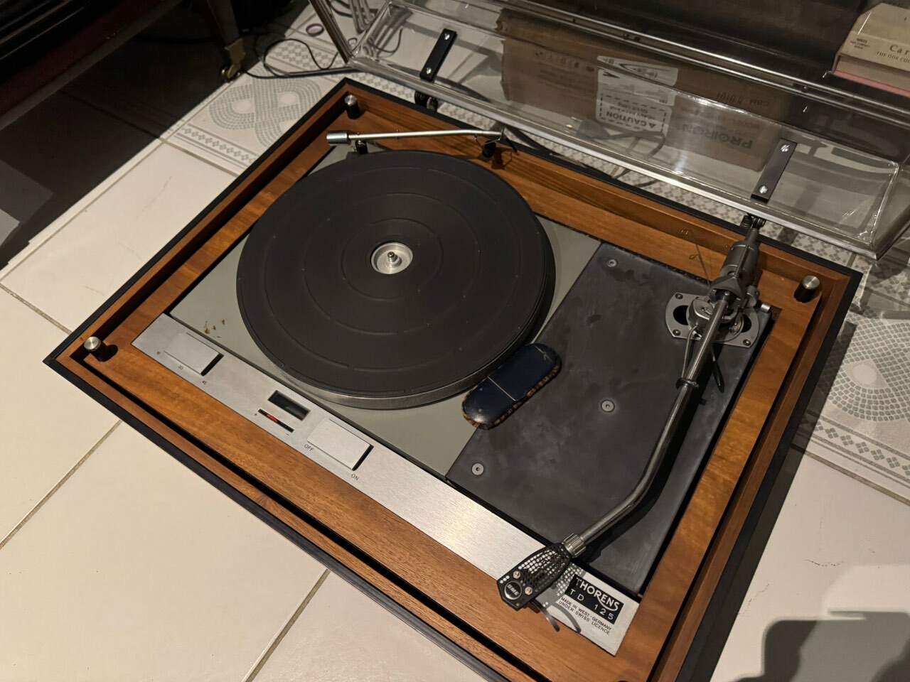

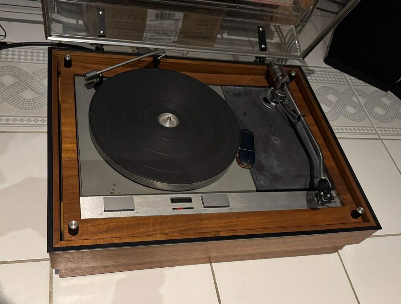

Un paio di foto come richiesto… 🤔5a2221f3-6463-46aa-a02f-e5c8af9fe38a.thumb.jpeg.7a6c0731af04714aef990acacb9eeef3.jpegA59E65AB-B58C-48D3-9D86-959377E9A3BE.thumb.jpeg.1bdf819c18bc4c183d7f0c888827fe87.jpegLa parte superiore può essere rimossa facilmente svitando i quatti pomellini cromati posti negli angoli e che si vedono in foto… ciò potrebbe permettere in futuro di far tagliare un altro pannello su misura per utilizzare altri bracci ed altri motori… all’epoca un classico era il braccio SME da 12 pollici con il Garrard 401 come piatto… 😛
Il limite dell’oggetto (che dovrebbe risalire al 1969), temo siano le prestazioni soniche, ma è fascinoso ed in condizioni troppo buone per essere smembrato… 😚

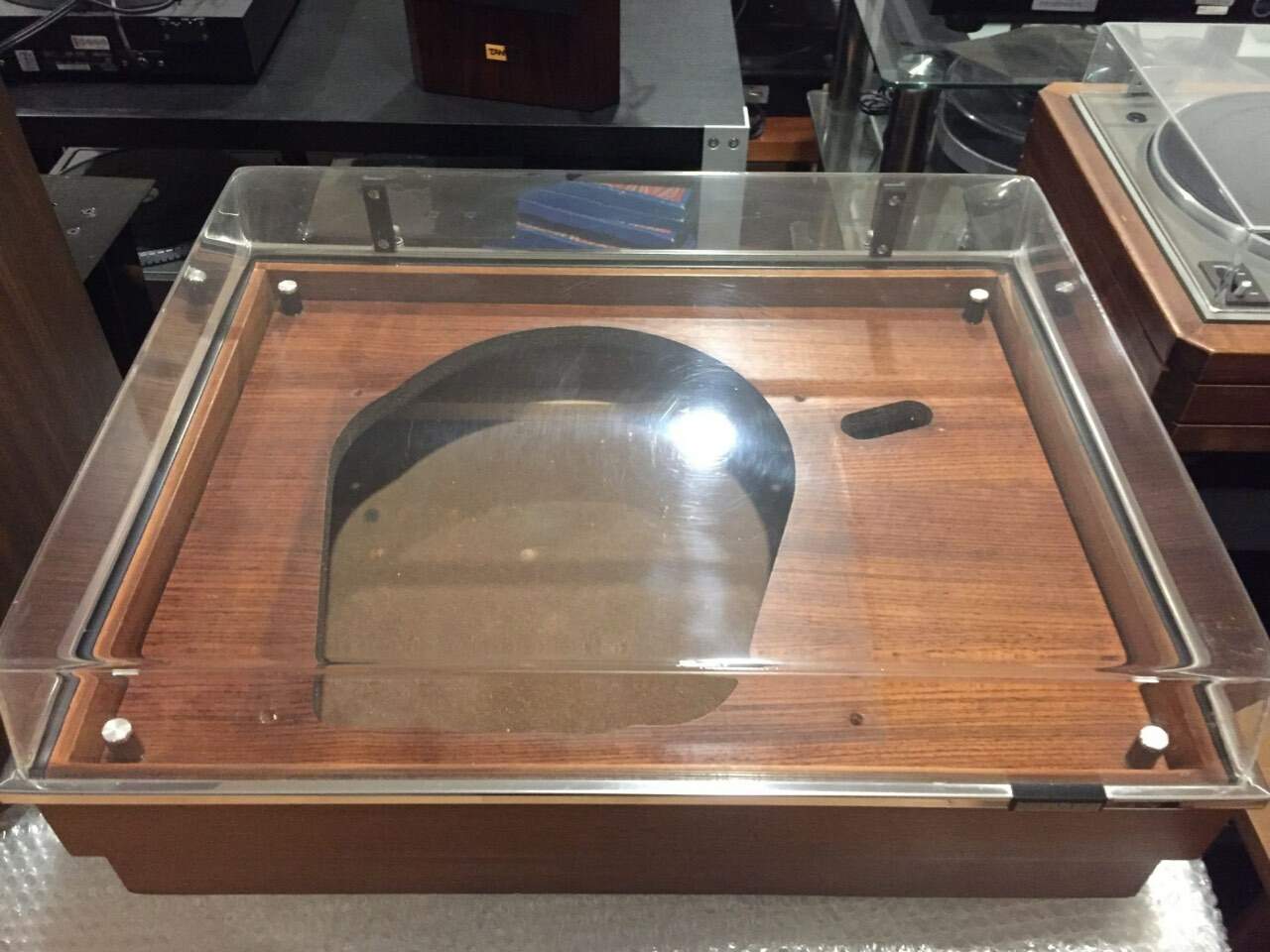

A completamento aggiungo una foto presa in rete di un analogo plinto SME predisposto per un piatto che non saprei identificare (probabilmente Garrard 401), e per un braccio SME da 9 pollici. Notare che all’epoca erano disponibili le basi pre tagliate per vari “motor” Garrard, Thorens ecc ecc, con foratura per SME da 9 o 12 pollici.IMG_0495.thumb.jpeg.19246750104f9e00eb91e179e25cbb12.jpeg
