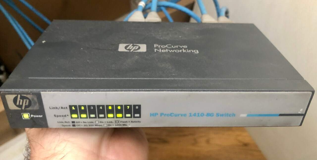

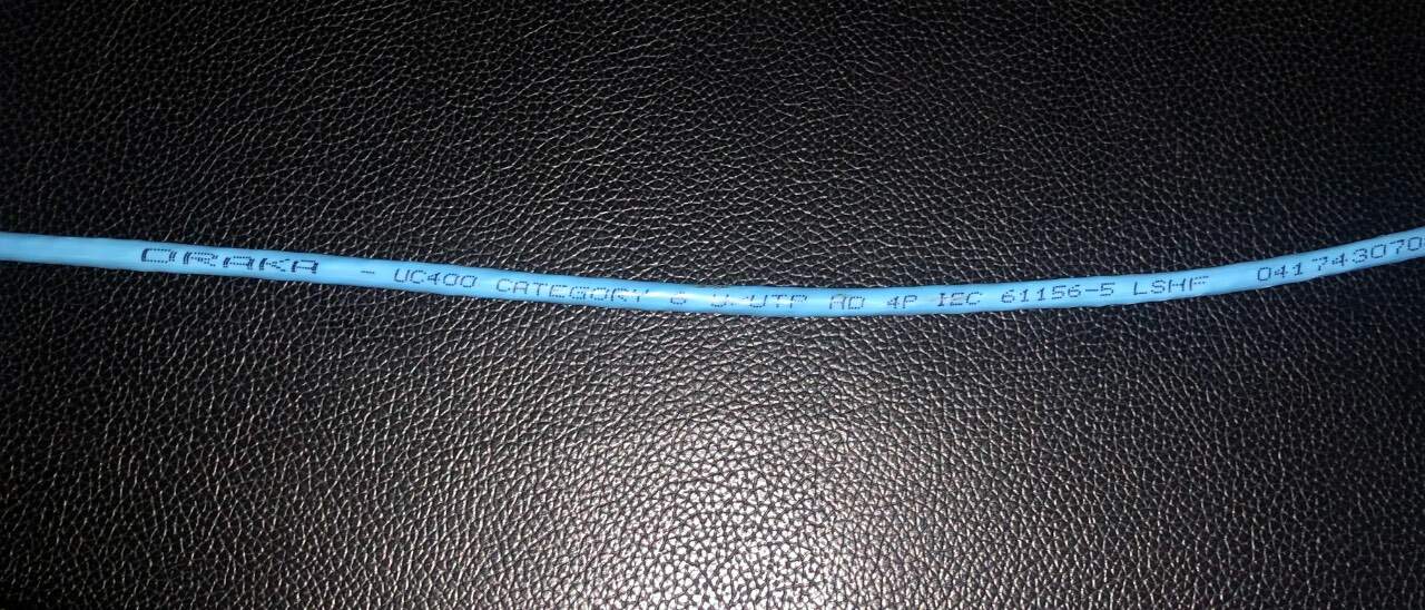

BasBass Inviato 27 Dicembre 2025 Autore Condividi Inviato 27 Dicembre 2025 @stefano_mbp La rete lan di casa e i dispositivi sono tutti cablati con questo cavo cat 6 U/UTP non schermato: Mentre lo switch di rete è questo antidiluviano HP: Ho provato a sostituire il cavo Ethernet che va allo streamer con un cavo schermato ma non è cambiato nulla… Link al commento https://melius.club/topic/27804-configurazione-mac-mini-come-server-upnpdlna/#findComment-1662056 Condividi su altri siti Altre opzioni di condivisione...
stefano_mbp Inviato 27 Dicembre 2025 Condividi Inviato 27 Dicembre 2025 @BasBass gli HP ProCurve erano switch “rispettabili” di classe professionale, un po’ vecchiotti ma dovrebbero far bene il loro lavoro … non resta che controllare il percorso dei cavi Ethernet, che non passino vicino a cavi di alimentazione con grandi assorbimenti di corrente Link al commento https://melius.club/topic/27804-configurazione-mac-mini-come-server-upnpdlna/#findComment-1662072 Condividi su altri siti Altre opzioni di condivisione...
BasBass Inviato 27 Dicembre 2025 Autore Condividi Inviato 27 Dicembre 2025 @stefano_mbp Sul percorso cavi non saprei essere preciso, dallo switch entrano in un unico tubo dedicato a loro e poi si diramano nella casa. La rete è stata cablata successivamente alla realizzazione dell’impianto elettrico, ma sono passati anni e non ricordo dove siano passati con il cablaggio, anche se ad occhio tutte le prese di rete a muro arrivano in scatole dedicate separate da quelle elettriche, per cui deduco sia stata sfruttata la predisposizione dedicata. Una domanda: per quale motivo sarebbero da preferire cavi non schermati? Io avevo capito il contrario… Grazie mille Link al commento https://melius.club/topic/27804-configurazione-mac-mini-come-server-upnpdlna/#findComment-1662090 Condividi su altri siti Altre opzioni di condivisione...
stefano_mbp Inviato 27 Dicembre 2025 Condividi Inviato 27 Dicembre 2025 1 minuto fa, BasBass ha scritto: per quale motivo sarebbero da preferire cavi non schermati? Io avevo capito il contrario… I cavi schermati possono favorire fenomeni di loop di massa. Ci sono tante voci ma se prendiamo Jussi Laako, sviluppatore di HQPlayer, e Peter Lee, responsabile sviluppo Lumïn, entrambi concordano sul preferire cavi non schermati Link al commento https://melius.club/topic/27804-configurazione-mac-mini-come-server-upnpdlna/#findComment-1662097 Condividi su altri siti Altre opzioni di condivisione...
