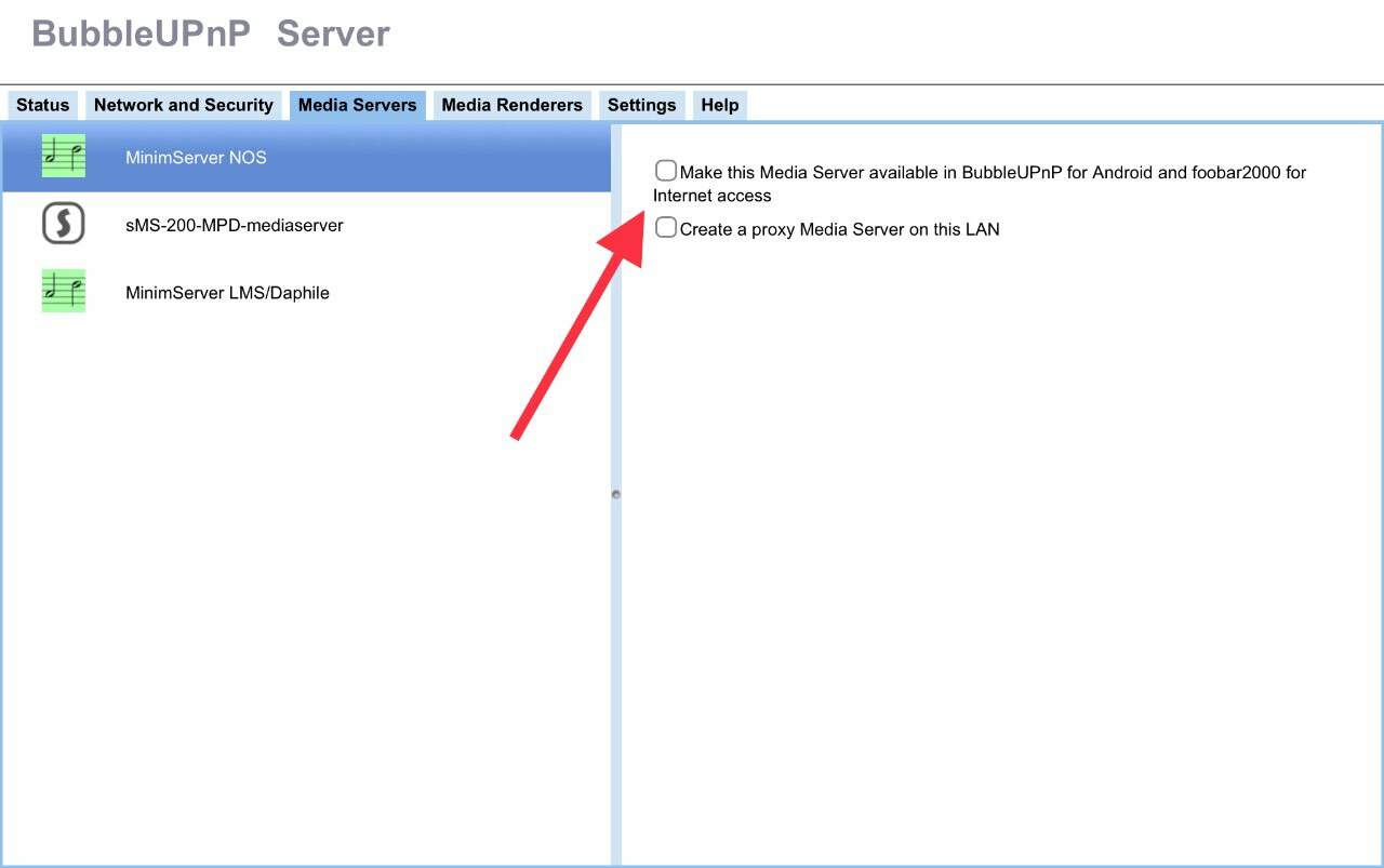

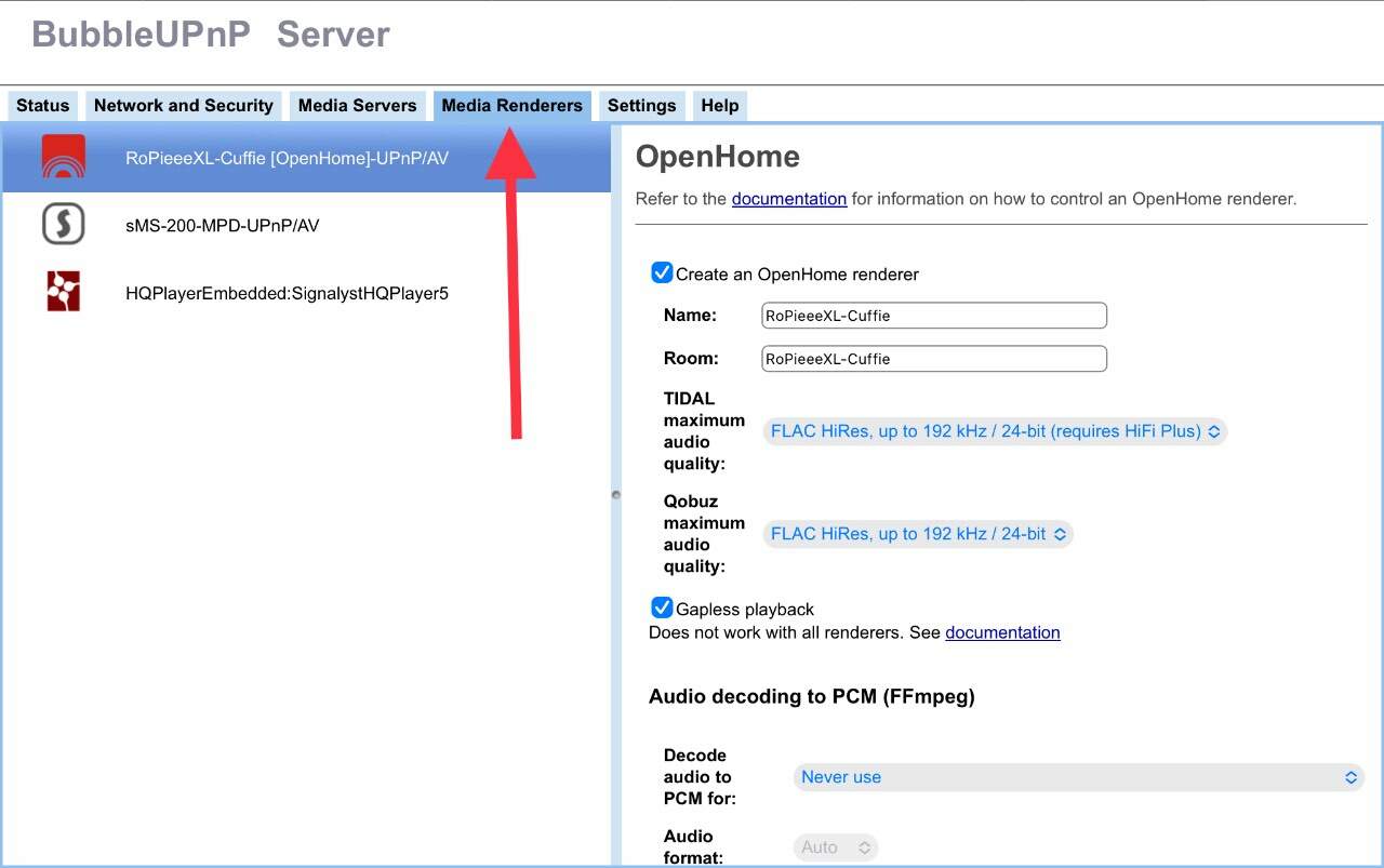

stefano_mbp Inviato 1 Gennaio Condividi Inviato 1 Gennaio @BasBass la app Lumïn richiede un renderer con caratteristiche UPNP/OpenHome (è un addon sviluppato da Linn) Quindi se il renderer non è OpenHome niente da fare. Ma c’è la soluzione … devi installare da qualche parte in rete Bubbleupnpserver (lo trovi qui) . Non si tratta di un server ma di un sw che da la compatibilità OpenHome ai device che sono solamente UPNP Esiste la versione per Mac, richiede Java che hai già installato sul Mac. Pur essendo sviluppato per Mac/Intel dovrebbe funzionare anche su Mac Mx Trovi le istruzioni nel sito che ho linkato sopra, se hai difficoltà sono qui … . anche nella guida che ho scritto su Minimserver dovresti trovare suggerimenti per la configurazione di Bubbleupnpserver Link al commento https://melius.club/topic/27804-configurazione-mac-mini-come-server-upnpdlna/page/6/#findComment-1665412 Condividi su altri siti Altre opzioni di condivisione...
stefano_mbp Inviato 1 Gennaio Condividi Inviato 1 Gennaio @BasBass … per accedere alla pagina di configurazione di Bubbleupnpserver digita nel browser http://<indirizzo ip del Mac>:58050 … Se lo hai installato sul Mac, altrimenti <indirizzo ip del pc> … Link al commento https://melius.club/topic/27804-configurazione-mac-mini-come-server-upnpdlna/page/6/#findComment-1665420 Condividi su altri siti Altre opzioni di condivisione...
