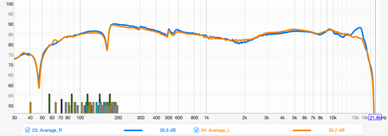

Primo: quale è il modo più corretto per misurare i diffusori, se non si ha a disposizione una camera anecoica? Io ho provato a misurare i tre driver delle Totem a 1/2cm di distanza e poi "ricostruire" con REW la curva totale mediando le tre curve singole. Poi ho fatto anche una misura a circa 10cm dal diffusore, a metà via tra tweeted e il primo midwoofer, ma le due misure sono alquanto differenti, come era  plausibile.
Riporto le misure ottenute mediando le risposte dei tre driver: innanzi tutto si vede bene che il tweeter destro ho un picco che il sinistro non ha, ho misurato diverse volte sia l'uno che l'altro a diverse distanze e angoli per capire se era un problema ma non mi pare...
Secondo, si vede che ci sono due picchi negativi a 47 e 163Hz, che non mi aspettavo (ricordo che le tribù non hanno crossover sui mid woofer, solo un condensatore in serie al tweeter), oltre ad un "glitch" a circa 500Hz...

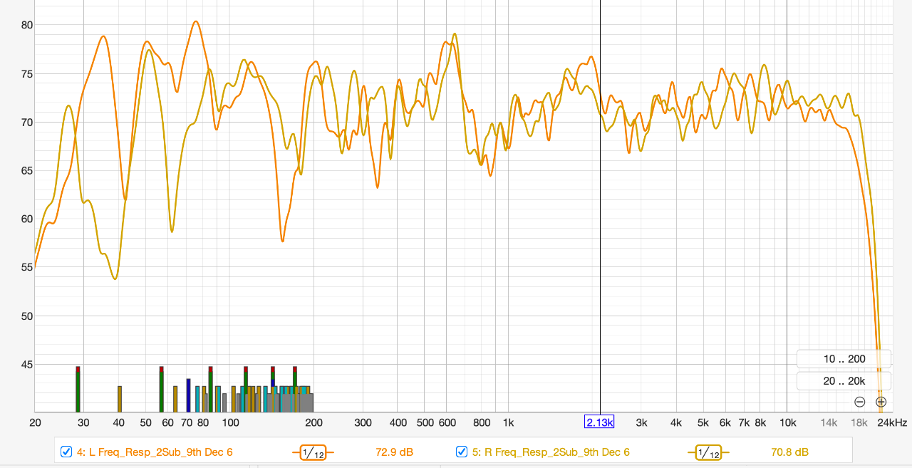

Riporto anche le misure in ambiente con smoothing a  1/12 di ottava.
Il picco negativo a 160Hz si nota bene anche in ambiente e quel "glitch" a 500Hz sembra traslarsi a 600/700Hz (mah...ho i miei forti dubbi).
Consigli? Cosa può dare quei buchi a 47 e 160Hz? Sbaglio io a misurare ?

Ciao, se vuoi misurare il diffusore (e non la resa nel punto di ascolto) nonostante le limitazioni di non trovarsi dentro un anecoica ti conviene seguire queste indicazioni
Per prima cosa cerca di staccare il piu possibile il diffusore dalle pareti, verranno misurati uno alla volta e nella medesima posizione
Se ti è possibile mettilo verso il centro della stanza
Il microfono posizionalo a MT 1 ad altezza TW e perfettamente orientato verso il diffusore
Per isolare (il piu possibile) le riflessioni ambientali, dopo la misurazione, userai il gating, ovvero:
vai in Impulse Response
Imposta su Window:
5–6 ms → risposta pulita fino a 300–400 Hz
10 ms → fino a 150–200 Hz
La misura che otterrai è una stima del diffusore in quel determinato punto
Per le caratteristiche invece relative al diffusore + ambiente (nel punto ascolto) il procedimento cambia
Verrà misurato un diffusore alla volta
Il microfono come altezza stavolta verrà adattato a quella della persona seduta, quindi altezza orecchie
Non verrà usato il gating
Una volta ottenuta la misura dei due diffusori adoperare la somma matematica dei canali in REW
I "buchi" che altro non sono che cancellazioni di fase, se piuttosto stretti (alto fattore di merito) all'ascolto non provocano problemi
I problemi all'ascolto della mancanza di alcune aree nello spettro avvengono quando il buco "inghiotte" almeno un ottava e con una depressione di almeno -5 dB
https://melius.club/topic/27815-misure-totem-tribe-tower/#findComment-1662365
La descrizione di cui sopra vale per la parte di spettro oltre la frequenza di Schroeder (circa 200 hz, e subordinata alle dimensioni della sala)
Se poi sei interessato anche a rilevare la risposta della parte bassa dovresti misurare il woofer in campo vicino (pochi mm dal parapolvere) successivamente posizionare il microfono a filo esterno del tubo accordo
Integrare le due misure facendo attenzione al dislivello (la risposta del tubo accordo solitamente è piu bassa di 10-20 dB)

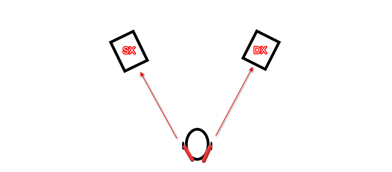

Puntando il microfono verso il diffusore (non al centro tra i due) si rileva una corretta risposta del comparto medio-alto e alto
Bisogna mantenere una precisa simmetria nel ruotare il microfono, successivamente con la somma matematica dei due canali si ottiene realmente quello che arriva alle nostre orecchie in simultanea
Per chi utilizza sistemi di correzione gli errori di andare a correggere una risposta "falsa" sono scongiurati (con tanto di guadagnato all'ascolto)
