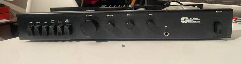

Buonasera a tutti,
recentemente ho acquistato un Creek prima versione, quello coi DIN per intenderci.
Sul retro ci sono 3 ingressi oltre a quello Phono: tuner-aux-tape/mon
Nel modello che ho acquistato ho notato che c'e' una forte differenza di volume tra i 3 ingressi a parità di sorgente ovviamente.
L'ingresso TAPE è quello che fornisce un volume maggiore, gli altri due sono praticamente SPOMPI non solo a livello di volume ma anche di dinamica, proprio suonano molli.
Qualcuno che lo possiede o lo  ha posseduto può confermarmi se è normale?

@albylizhard Non ho questo integrato ma sicuramente c'e' un'anomalia , normalmente i 3 ingressi aux , tuner e tape " IN" sono tutti ingressi " alto livello " e con pari preamplificazione e resa , cosi' e' su tutti i preamplificatori ed ampli integrati.
E qui , da come dici , sembra che l'ingresso TAPE e' quello che funziona regolarmente e con il giusto guadagno mentre gli altri due AUX E TUNER hanno il problema.
Ma collegando il giradischi all'ingresso PHONO e' tutto ok ?

@long playing @long playing ho pensato anxhe io che dovrebbe essere così.
il mio tecnico invece dice che su questo modello è normale .
Per questo prima di cambiare Tecnico, volevo confrontarmi con qualcuno che avesse lo stesso modello.
non ho il giradischi per poter fare la prova

Se il tecnico ha una conoscenza tale di questi Creek e ti ha detto questo in merito a questo modello non so a questo punto...Pero' il fatto che affermi che i due ingressi Aux e Tuner li senti " Spompi " sia di volume che di dinamica..." molli "...mi pone dei dubbi.

Qui (https://audyolab.com/creek-cas4040-la-rivincita-della-classe-b/) si vede lo schema del Creek. Dandoci una rapida occhiata, si nota che il CD in effetti ha un resistore serie in più rispetto al Tuner, mentre il Tape In ha un buffer identico ma separato agli altri ingressi linea, con un resistore serie di valore più basso rispetto al CD.
Se il tuo è della stessa  revisione, dovrebbe essere normale ravvisare anche differenze all'ascolto.

Ho rimesso in pista il 4040 S2. Effettivamente l'ingresso CD suona un po' più piano degli ingressi tape e tuner, ma non più moscio, riportando il volume allo stesso livello, suona uguale. Confermo la bontà dell'amplificatore, suona bene, dinamico, aperto. Forse predilige diffusori un po' corposi e caldi, almeno questa è la mia sensazione. Ma vale tutti gli euro che servono per portarselo a casa.

@mattia.ds il mio 4040 non ha l'ingresso CD.....solo aux-tuner e tape.
Il TAPE è quello che suona meglio, ma gli altri due suonano molto più bassi e anche alzando il volume non raggiunge il livello dinamico del Tape. Temo ci sia qualcosa che non v a questo punto.
