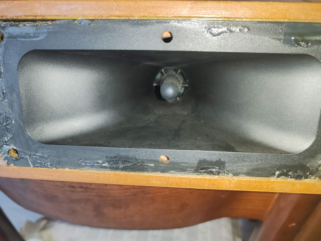

Di che tweeter si tratta?
Ettore62
Da quello che vedo sembrerebbe un tweeter piezoelettrico Motorola o derivato, inserito in un mobiletto, probabilmente per aggiungere estensione o ariosita' ad un diffusore completo. Basta collegarlo in parallelo ai morsetti, il carico del tweeter è trascurabile ...sarebbe opportuno sapere se sia stato filtrato o meno...

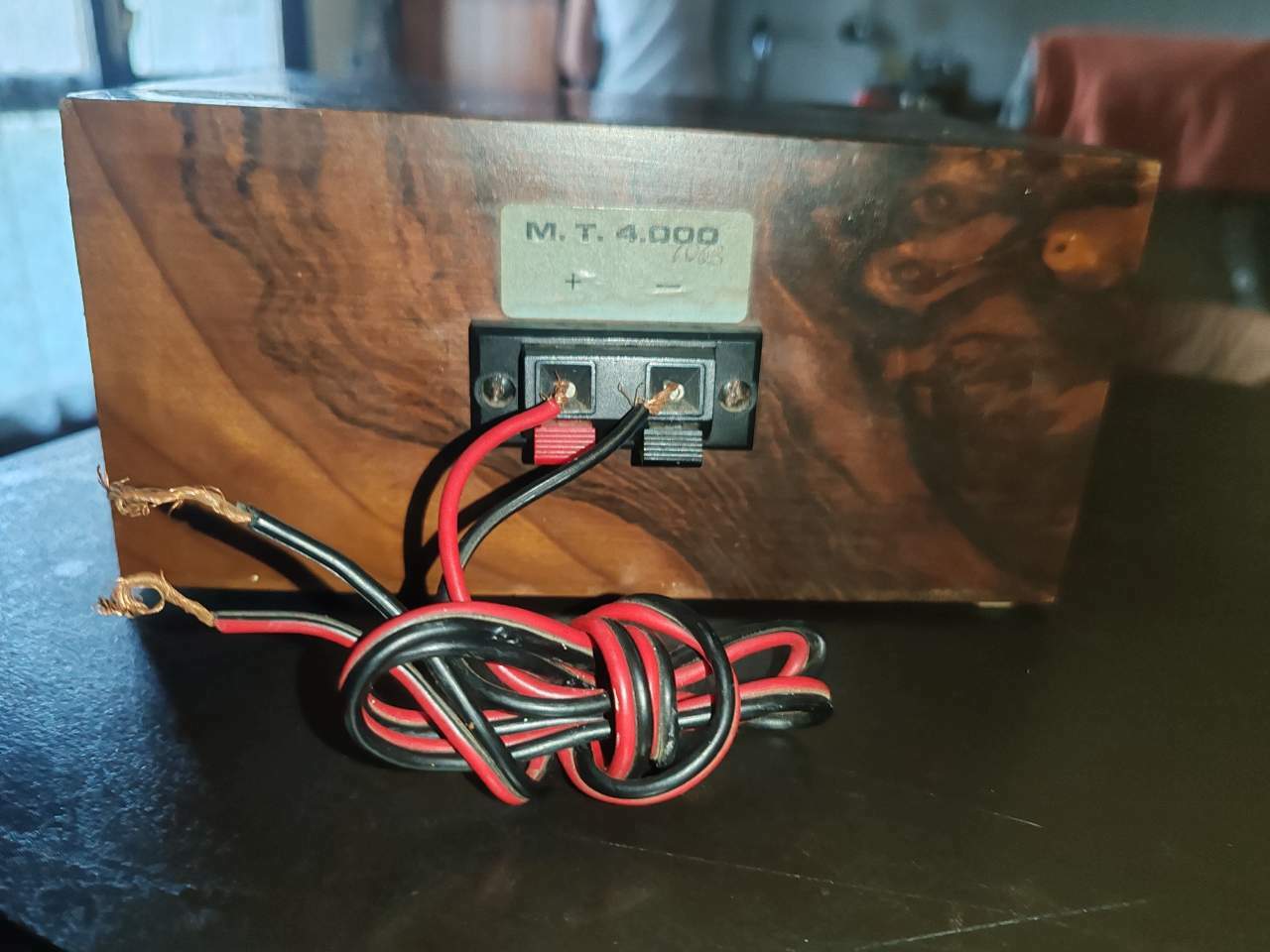

Ciao,
grazie x la risposta, premetto che sono neofita,come posso verificare,
E chiedo posso collegarli al finale AB
con 4 uscite, uscite A e B,  4-8 ohm con 2 pulsanti,, nella uscita a A ho casse da 8 ohm,se collego i tweteer all'uscita B, è premo I pulsanti A e B faccio disastri?
Sul retro del finale non c è nessuna indicazione, che riguarda impedenza su 4-8 ohm(spero di non scrivere castronate) credo, ma verifico.
Grazie

Intanto la prima cosa che farei li aprirei per vedere se sono filtrati,come dice giustamente @Ulmerino,quei piezo filtrati danno ottime performance.
