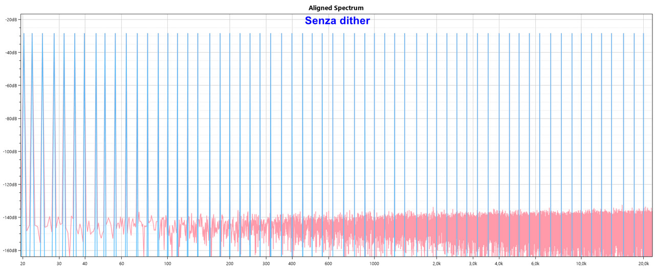

ilmisuratore Inviato 7 Gennaio Autore Condividi Inviato 7 Gennaio 11 minuti fa, Franzbossio ha scritto: Mi viene in mente una situazione intermedia, ad esempio applicarlo e non applicarlo ad un segnale composto da multitoni. Non posso affermarlo con certezza, ma sui multitoni l'aggiunta del dither dovrebbe contenere gli artefatti. Una prova che si dovrebbe fare visto che i multitoni simulano un segnale musicale, ma non contengono rumore perchè sistetizzati al computer a differenza di un segnale registrato che passa dai microfoni, dai preamplificatori e l'intera catena analogica. Sono curioso anch'io Domani sarò fuori sede, ma in serata lo provo Link al commento https://melius.club/topic/27934-nelle-piattaforme-di-streaming-la-versione-cd-deriva-quasi-sempre-dal-corrispettivo-master-high-resolution-ma-le-impostazioni-non-sempre-sono-identiche/page/3/#findComment-1669996 Condividi su altri siti Altre opzioni di condivisione...

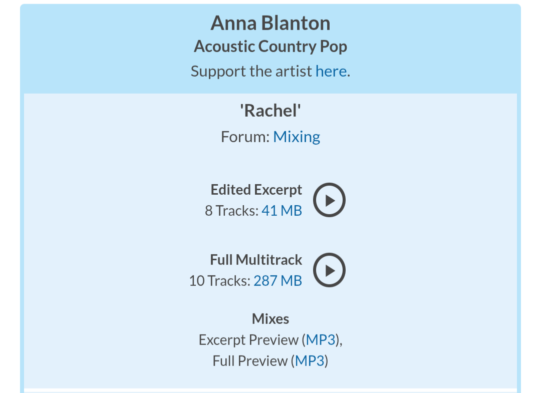

jackreacher Inviato 7 Gennaio Condividi Inviato 7 Gennaio @ilmisuratore buongiorno, potresti scaricarti dei files audio di tua scelta, per esempio uno strumento acustico e uno strumento elettronico, estraendoli da cartelle in formato 24bit 48khz (alcuni sono 44,1khz) per poi convertirli in 16bit 44,1khz con e senza dither, in modo da vedere cosa succede realmente in caso di suono di "provenienza acustica" ed "elettronica". Puoi usare un software come audacity (credo che lo conosci) che ti permetterà di tagliare una porzione di pochi secondi a tua scelta e di esportare il file a 16bit con e senza dither. Si seguito il link dove trovare cartelle con multitracce: . https://cambridge-mt.com/ms3/mtk/ . Buon lavoro, attendiamo le tue considerazioni con grafici, grazie. . Ps: questo brano può essere perfetto per la versione acustica, ti puoi concentrare o su un solo strumento o sulla voce: Anna Blanton Acoustic Country Pop "Rachel" full multitrack. Link al commento https://melius.club/topic/27934-nelle-piattaforme-di-streaming-la-versione-cd-deriva-quasi-sempre-dal-corrispettivo-master-high-resolution-ma-le-impostazioni-non-sempre-sono-identiche/page/3/#findComment-1670034 Condividi su altri siti Altre opzioni di condivisione...
ilmisuratore Inviato 7 Gennaio Autore Condividi Inviato 7 Gennaio 2 ore fa, jackreacher ha scritto: @ilmisuratore buongiorno, potresti scaricarti dei files audio di tua scelta, per esempio uno strumento acustico e uno strumento elettronico, estraendoli da cartelle in formato 24bit 48khz (alcuni sono 44,1khz) per poi convertirli in 16bit 44,1khz con e senza dither, in modo da vedere cosa succede realmente in caso di suono di "provenienza acustica" ed "elettronica". Puoi usare un software come audacity (credo che lo conosci) che ti permetterà di tagliare una porzione di pochi secondi a tua scelta e di esportare il file a 16bit con e senza dither. Si seguito il link dove trovare cartelle con multitracce: . https://cambridge-mt.com/ms3/mtk/ . Buon lavoro, attendiamo le tue considerazioni con grafici, grazie. . Ps: questo brano può essere perfetto per la versione acustica, ti puoi concentrare o su un solo strumento o sulla voce: Anna Blanton Acoustic Country Pop "Rachel" full multitrack. Ciao, certamente faremo quest'altra prova tra musica acustica e musica elettronica...e qualche altra cosetta che ho in mente Fammi un favore, scarica i brani a 24 bit che consideri più adatti e me li invii nei messaggi privati così stasera opero direttamente Link al commento https://melius.club/topic/27934-nelle-piattaforme-di-streaming-la-versione-cd-deriva-quasi-sempre-dal-corrispettivo-master-high-resolution-ma-le-impostazioni-non-sempre-sono-identiche/page/3/#findComment-1670123 Condividi su altri siti Altre opzioni di condivisione...
jackreacher Inviato 7 Gennaio Condividi Inviato 7 Gennaio 1 minuto fa, ilmisuratore ha scritto: Fammi un favore, scarica i brani a 24 bit che consideri più adatti e me li invii nei messaggi privati così stasera opero direttamente Ok, allora ti girerò due spezzoni a 24 bit di due singole tracce , uno strumento acustico ed uno elettronico. Link al commento https://melius.club/topic/27934-nelle-piattaforme-di-streaming-la-versione-cd-deriva-quasi-sempre-dal-corrispettivo-master-high-resolution-ma-le-impostazioni-non-sempre-sono-identiche/page/3/#findComment-1670126 Condividi su altri siti Altre opzioni di condivisione...
jackreacher Inviato 7 Gennaio Condividi Inviato 7 Gennaio @ilmisuratore dovrebbero esserti arrivati. Buon lavoro Link al commento https://melius.club/topic/27934-nelle-piattaforme-di-streaming-la-versione-cd-deriva-quasi-sempre-dal-corrispettivo-master-high-resolution-ma-le-impostazioni-non-sempre-sono-identiche/page/3/#findComment-1670420 Condividi su altri siti Altre opzioni di condivisione...

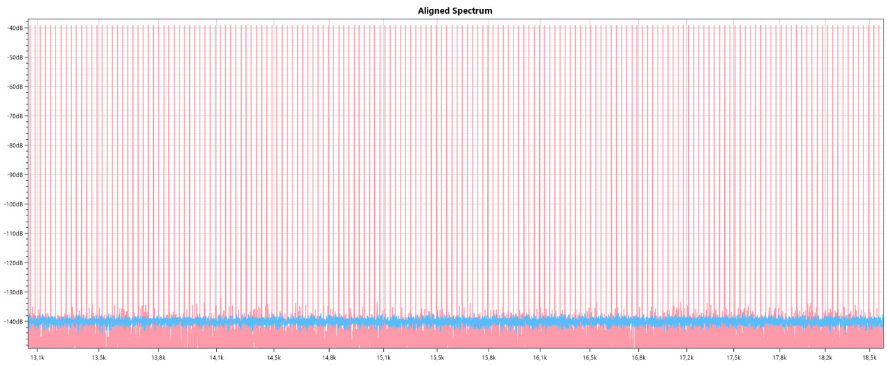

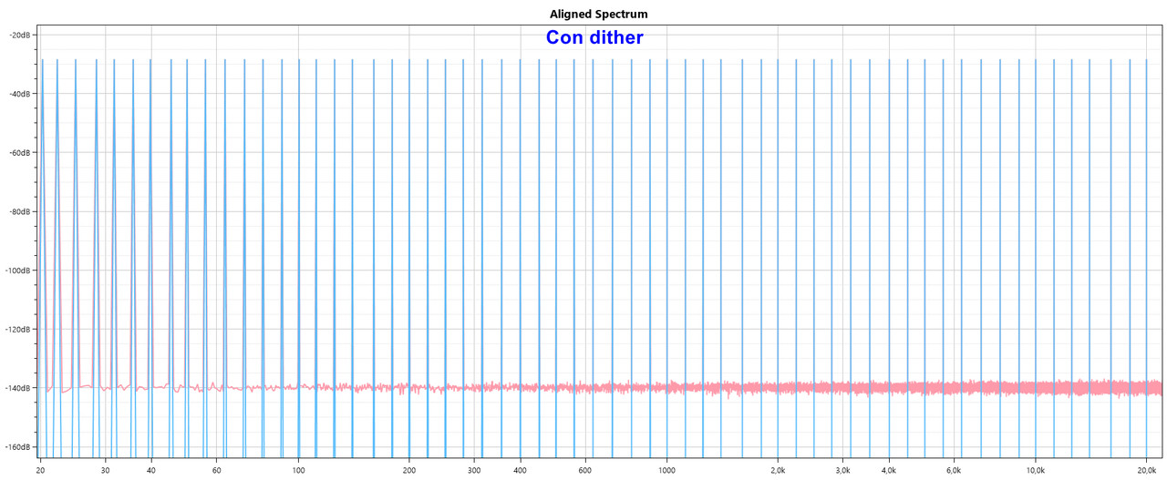

ilmisuratore Inviato 7 Gennaio Autore Condividi Inviato 7 Gennaio A richiesta @Franzbossio Ipotizzavi bene, sui multitoni il dither migliora la qualità del segnale Il rumore con il dither produce un delta con ampiezza minore Senza dither, oltre ad un ampiezza maggiore, il rumore viene inspessito verticalmente...segno di un peggioramento nel dominio del tempo 1 Link al commento https://melius.club/topic/27934-nelle-piattaforme-di-streaming-la-versione-cd-deriva-quasi-sempre-dal-corrispettivo-master-high-resolution-ma-le-impostazioni-non-sempre-sono-identiche/page/3/#findComment-1670499 Condividi su altri siti Altre opzioni di condivisione...

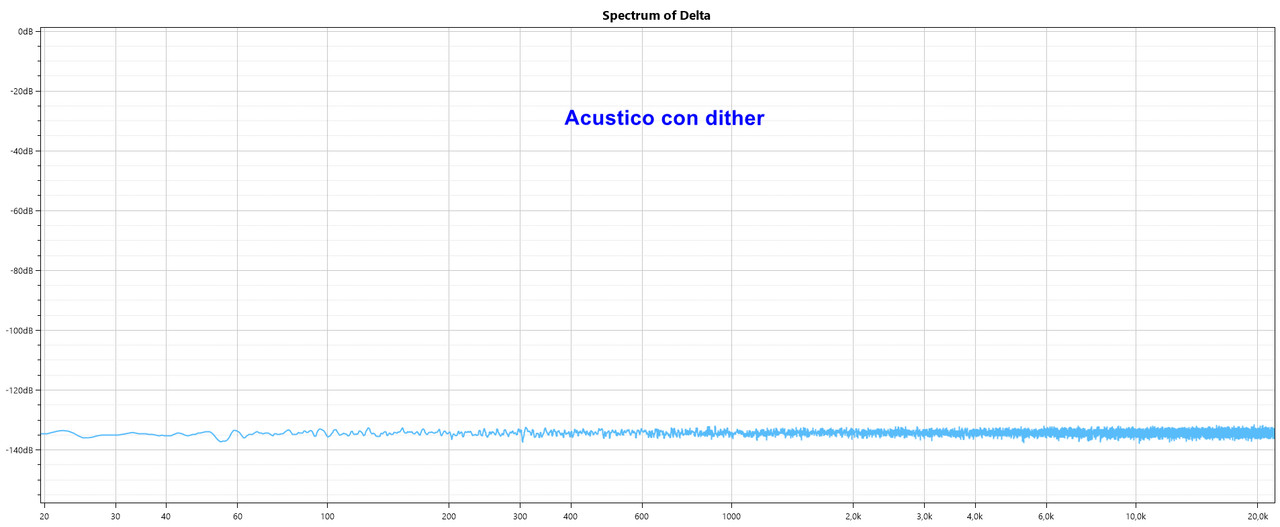

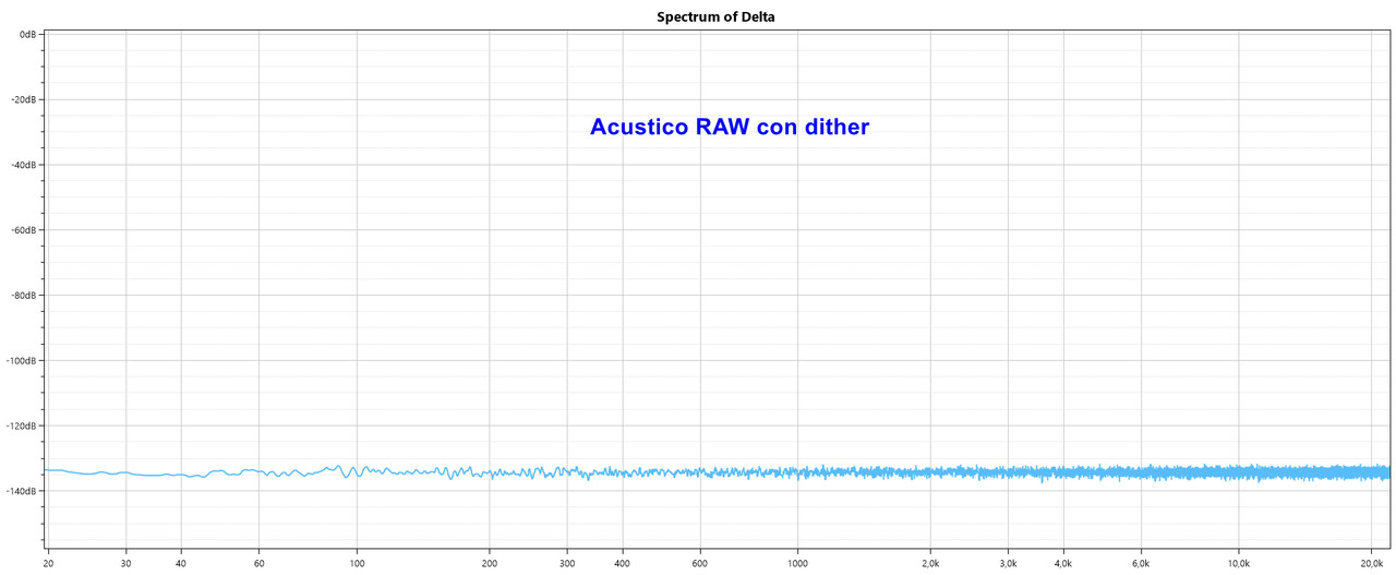

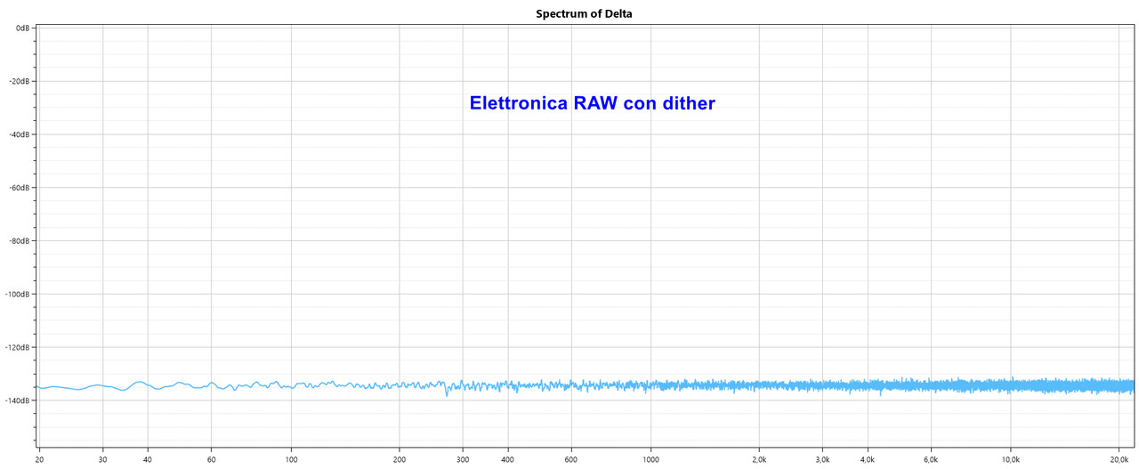

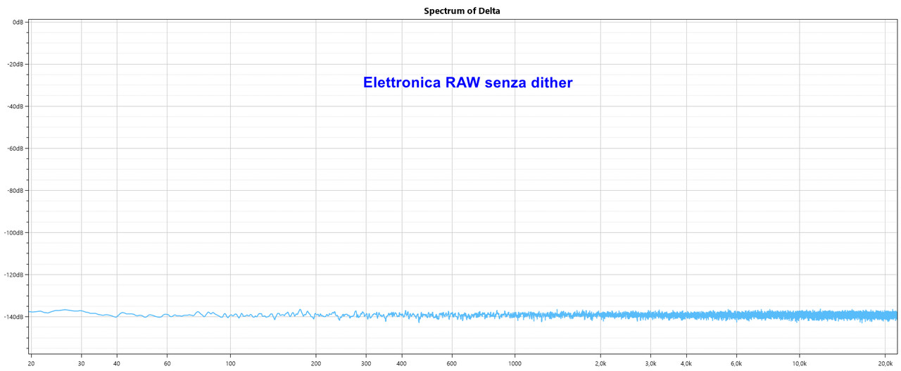

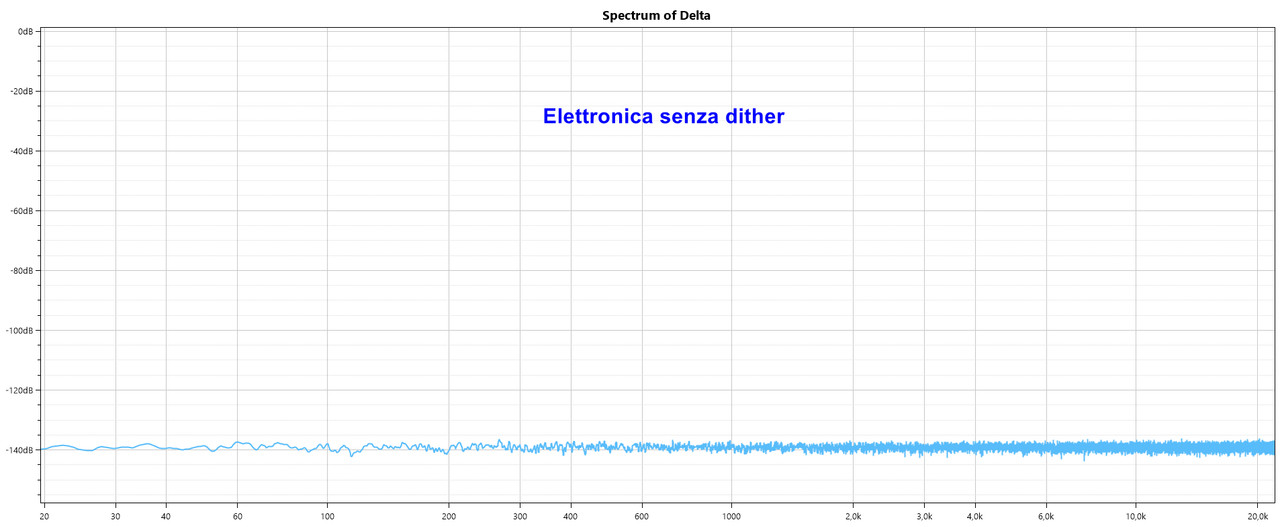

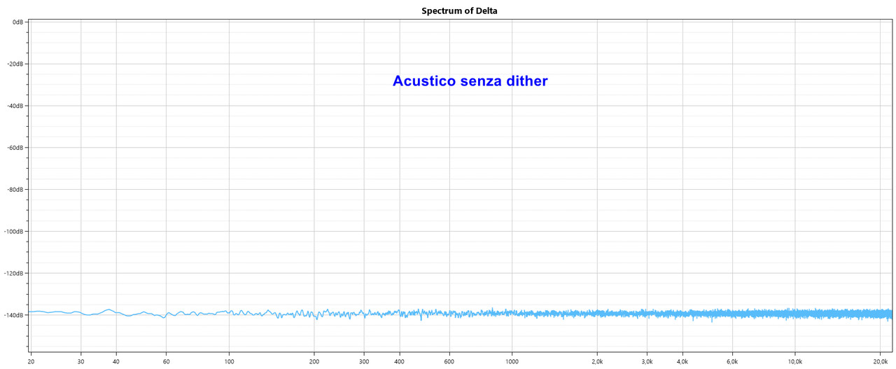

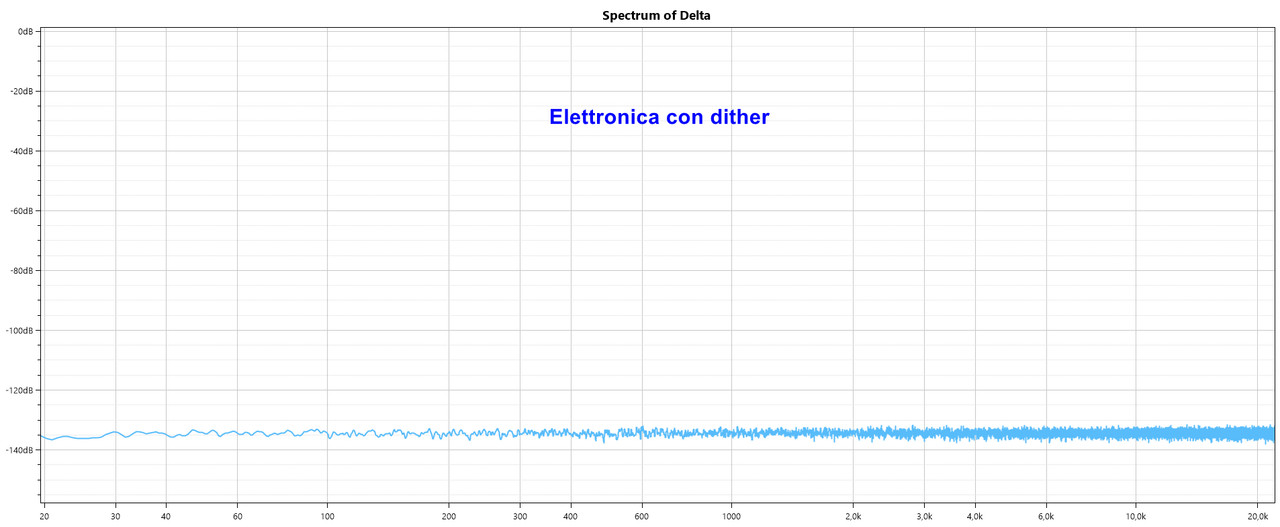

ilmisuratore Inviato 7 Gennaio Autore Condividi Inviato 7 Gennaio A richiesta @jackreacher In relazione ai files che hai inviato, tutti i grafici sono stati rinominati cosi da renderli facilmente interpretabili Come vedrai la situazione sembra "sistematica"...qualsiasi condizione migliora senza l'aggiunta del dither La situazione si presenta ripetitiva in quanto la soglia del rumore di riquantizzazione senza dither assume un valore "fisso" e dunque l'aggiunta di dither con ampiezza ±1 LSB (Least Significant Bit) contribuisce ad uniformare le grandezze in gioco 1 Link al commento https://melius.club/topic/27934-nelle-piattaforme-di-streaming-la-versione-cd-deriva-quasi-sempre-dal-corrispettivo-master-high-resolution-ma-le-impostazioni-non-sempre-sono-identiche/page/3/#findComment-1670514 Condividi su altri siti Altre opzioni di condivisione...
Ggr Inviato 7 Gennaio Condividi Inviato 7 Gennaio Mi sembra di notare una costante. Qualsisi tipo di rumore, aumenta con la frequenza. O sbaglio? Link al commento https://melius.club/topic/27934-nelle-piattaforme-di-streaming-la-versione-cd-deriva-quasi-sempre-dal-corrispettivo-master-high-resolution-ma-le-impostazioni-non-sempre-sono-identiche/page/3/#findComment-1670522 Condividi su altri siti Altre opzioni di condivisione...
jackreacher Inviato 7 Gennaio Condividi Inviato 7 Gennaio 9 minuti fa, Ggr ha scritto: Mi sembra di notare una costante. Qualsisi tipo di rumore, aumenta con la frequenza. O sbaglio? Sembrerebbe così. . @ilmisuratore quindi in sostanza, con segnali musicali veri e non singola sinusoidale, ogni volta che si è convertito da 24bit a 16bit con dithering c'è stato soltanto un piccolo innalzamento del rumore che sembrerebbe distribuito alla stessa maniera nei files senza dither, quindi in questi casi sarebbe stato meglio (di pochissimo diciamolo) non usare dithering. Link al commento https://melius.club/topic/27934-nelle-piattaforme-di-streaming-la-versione-cd-deriva-quasi-sempre-dal-corrispettivo-master-high-resolution-ma-le-impostazioni-non-sempre-sono-identiche/page/3/#findComment-1670532 Condividi su altri siti Altre opzioni di condivisione...
ilmisuratore Inviato 7 Gennaio Autore Condividi Inviato 7 Gennaio 10 minuti fa, jackreacher ha scritto: Sembrerebbe così. . @ilmisuratore quindi in sostanza, con segnali musicali veri e non singola sinusoidale, ogni volta che si è convertito da 24bit a 16bit con dithering c'è stato soltanto un piccolo innalzamento del rumore che sembrerebbe distribuito alla stessa maniera nei files senza dither, quindi in questi casi sarebbe stato meglio (di pochissimo diciamolo) non usare dithering. Esattamente Se queste operazioni vengono (ho provato) effettuate sul rumore bianco, anche qui senza dither si ottiene la medesima cosa Il beneficio del dither si manifesta nel momento in cui il segnale assume una modellazione meno aleatoria 1 1 Link al commento https://melius.club/topic/27934-nelle-piattaforme-di-streaming-la-versione-cd-deriva-quasi-sempre-dal-corrispettivo-master-high-resolution-ma-le-impostazioni-non-sempre-sono-identiche/page/3/#findComment-1670547 Condividi su altri siti Altre opzioni di condivisione...
