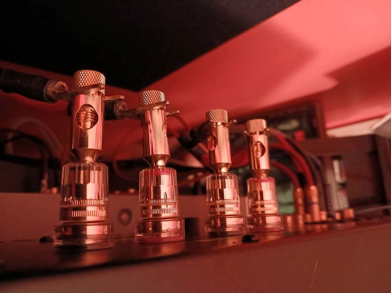

speaktome74 Inviato 6 Gennaio Condividi Inviato 6 Gennaio Vi racconto cosa mi è accaduto. Negli ultimi anni ho sempre posseduto cavi di potenza terminati con banane (saldate). Recentemente ho comprato dei cavi di potenza terminati con forcelle (saldate) da entrambi i lati. Le forcelle sono standard (hanno interno 8mm). Ho scoperto che i morsetti di potenza sovradimensionati dei miei finali hanno il corpo da 10mm per cui non riesco ad innestare le forcelle. Sul morsetto riesco solo a serrare (a far contatto) con le 2 estremità della forcella, circa 3-4mm per parte. Il serraggio è comunque garantito dalla boccola enorme. Secondo voi ci sono controindicazioni? Con la superficie di contatto maggiore avrei "prestazioni" migliori? Link al commento https://melius.club/topic/27939-superficie-di-contatto-forcelle-cavi-di-potenza/ Condividi su altri siti Altre opzioni di condivisione...

Maurjmusic Inviato 6 Gennaio Condividi Inviato 6 Gennaio 1 ora fa, speaktome74 ha scritto: Le forcelle sono standard (hanno interno 8mm) Puoi allargarle manualmente con una pinza o con un cacciavite non a stella agendo dall’interno della forcella ( con la dovuta attenzione e per piccoli passi ) Link al commento https://melius.club/topic/27939-superficie-di-contatto-forcelle-cavi-di-potenza/#findComment-1669865 Condividi su altri siti Altre opzioni di condivisione...
speaktome74 Inviato 6 Gennaio Autore Condividi Inviato 6 Gennaio No, non vorrei che allargando le terminazioni si comprometta la planarita' Link al commento https://melius.club/topic/27939-superficie-di-contatto-forcelle-cavi-di-potenza/#findComment-1669869 Condividi su altri siti Altre opzioni di condivisione...
jakob1965 Inviato 6 Gennaio Condividi Inviato 6 Gennaio Io risolto così: Premetto che li ho presi per il Sugden che è in post-rianimazione e a breve torna a casa (dobbiamo tarare bene i finali) e per cui la foto è del retro dell'halo Parasound - presi i 4 adattatori in fiera a quaklche decina di euro e: - non devo girare le boccole del sugden snaturando i bellissimi wbt che ha ed il contatto è molto più sicuro - suona il tutto benissimo e mi è passata la paura Link al commento https://melius.club/topic/27939-superficie-di-contatto-forcelle-cavi-di-potenza/#findComment-1669900 Condividi su altri siti Altre opzioni di condivisione...
speaktome74 Inviato 6 Gennaio Autore Condividi Inviato 6 Gennaio Si, chiaro ma non volevo interporre banane per lasciare il collegamento quanto più "puro" Link al commento https://melius.club/topic/27939-superficie-di-contatto-forcelle-cavi-di-potenza/#findComment-1669910 Condividi su altri siti Altre opzioni di condivisione...
jakob1965 Inviato 6 Gennaio Condividi Inviato 6 Gennaio @speaktome74 ma guarda la banana entra tutta nella femmina dell'ampli - e la forcella è bella attanagliata - se dovessi dire un qualcosa del suono - alla peggio è migliorato ed hai serraggi forti e sicuri - liberissimo di non credermi - no problem Link al commento https://melius.club/topic/27939-superficie-di-contatto-forcelle-cavi-di-potenza/#findComment-1669919 Condividi su altri siti Altre opzioni di condivisione...
Maurjmusic Inviato 6 Gennaio Condividi Inviato 6 Gennaio 1 ora fa, speaktome74 ha scritto: No, non vorrei che allargando le terminazioni si comprometta la planarita' Ti manca solo un millimetro per parte! La planarita’ )se fai il lavoro bene) si mantiene ( polso fermo) e, in ogni caso, quando serri la forcella ai morsetti dell’ amplificatore si ripristina completamente. Anni fa l’ho fatto senza problemi in 5 minuti. Link al commento https://melius.club/topic/27939-superficie-di-contatto-forcelle-cavi-di-potenza/#findComment-1669947 Condividi su altri siti Altre opzioni di condivisione...
speaktome74 Inviato 6 Gennaio Autore Condividi Inviato 6 Gennaio Non vorrei andare a "snervare" il materiale della forcella alterandone le caratteristiche. Link al commento https://melius.club/topic/27939-superficie-di-contatto-forcelle-cavi-di-potenza/#findComment-1669986 Condividi su altri siti Altre opzioni di condivisione...
PL-L1000 Inviato 7 Gennaio Condividi Inviato 7 Gennaio Un colpo di lima? 1 Link al commento https://melius.club/topic/27939-superficie-di-contatto-forcelle-cavi-di-potenza/#findComment-1669997 Condividi su altri siti Altre opzioni di condivisione...
speaktome74 Inviato 7 Gennaio Autore Condividi Inviato 7 Gennaio Grazie a tutti per i consigli ma non ho alcuna intenzione di intervenire meccanicamente sulle forcelle (rischio di rovinarle, compromettere saldatura, cavo ecc..). Volevo soffermarmi sul poco contatto che ho nella mia situazione. Poco contatto significa vanificare un buon cavo? Scarso passaggio di segnale elettrico? Con maggiore superficie di contatto avrei "prestazioni" migliori? Link al commento https://melius.club/topic/27939-superficie-di-contatto-forcelle-cavi-di-potenza/#findComment-1670020 Condividi su altri siti Altre opzioni di condivisione...
Mattylla Inviato 7 Gennaio Condividi Inviato 7 Gennaio Togli tutto e serra il cavo spellato nei morsetti dell'ampli che stretti a mano garantiscono il miglior contatto possibile, senza banane o forcelle che nella migliore delle ipotesi modificano il passaggio di corrente in peggio. 1 Link al commento https://melius.club/topic/27939-superficie-di-contatto-forcelle-cavi-di-potenza/#findComment-1670049 Condividi su altri siti Altre opzioni di condivisione...
jackreacher Inviato 7 Gennaio Condividi Inviato 7 Gennaio 1 ora fa, speaktome74 ha scritto: Volevo soffermarmi sul poco contatto che ho nella mia situazione. Poco contatto significa vanificare un buon cavo? Scarso passaggio di segnale elettrico? Con maggiore superficie di contatto avrei "prestazioni" migliori? Ciao, quanti mmq di contatto effettivo ritieni che ci siano tra i connettori e le forcelle? (calcola entrambe le facce e biforcazioni della singola forcella) Se per esempio hai circa 4mmq di contatto ed i cavi sono di 3 o 4 mmq di sezione reale, non mi preoccuperei, se invece i cavi fossero di 5 o 6 mmq allora ci sarebbe una limitazione oggettiva. Link al commento https://melius.club/topic/27939-superficie-di-contatto-forcelle-cavi-di-potenza/#findComment-1670061 Condividi su altri siti Altre opzioni di condivisione...
speaktome74 Inviato 7 Gennaio Autore Condividi Inviato 7 Gennaio @jackreacher con le 2 estremità della forcella, circa 3-4mm di lunghezza per parte. La forcella in punta varia da 1,5 a 2mm di larghezza. Il cavo che arriva ad ogni terminazione non credo sia più di 4mmq. Link al commento https://melius.club/topic/27939-superficie-di-contatto-forcelle-cavi-di-potenza/#findComment-1670090 Condividi su altri siti Altre opzioni di condivisione...
jackreacher Inviato 7 Gennaio Condividi Inviato 7 Gennaio 19 minuti fa, speaktome74 ha scritto: jackreacher con le 2 estremità della forcella, circa 3-4mm di lunghezza per parte. La forcella in punta varia da 1,5 a 2mm di larghezza. Il cavo che arriva ad ogni terminazione non credo sia più di 4mmq E allora vai tranquillo, non perdi nulla, soprattutto se, come dici tu, le connessioni sono ben salde. Link al commento https://melius.club/topic/27939-superficie-di-contatto-forcelle-cavi-di-potenza/#findComment-1670102 Condividi su altri siti Altre opzioni di condivisione...
