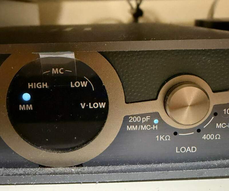

teramusic Inviato 7 Gennaio Condividi Inviato 7 Gennaio 6 minuti fa, thirdeyeOMFG ha scritto: Si, il primo e unico led si accende. A quanto ho capito le altre opzioni si attivano solamente con le testine MC Quando metti Gain su 2 non ti si accende il LED in corrispondenza di High? Link al commento https://melius.club/topic/27955-migliorare-il-guadagno-phono-del-giradischi/page/2/#findComment-1670511 Condividi su altri siti Altre opzioni di condivisione...
thirdeyeOMFG Inviato 7 Gennaio Autore Condividi Inviato 7 Gennaio 7 minuti fa, teramusic ha scritto: Quando metti Gain su 2 non ti si accende il LED in corrispondenza di High? Ecco la foto. Ma almeno con quel vinile, uno dei Simple Minds molto usato, a livello sonoro non ho percepito alcuna differenza Link al commento https://melius.club/topic/27955-migliorare-il-guadagno-phono-del-giradischi/page/2/#findComment-1670517 Condividi su altri siti Altre opzioni di condivisione...

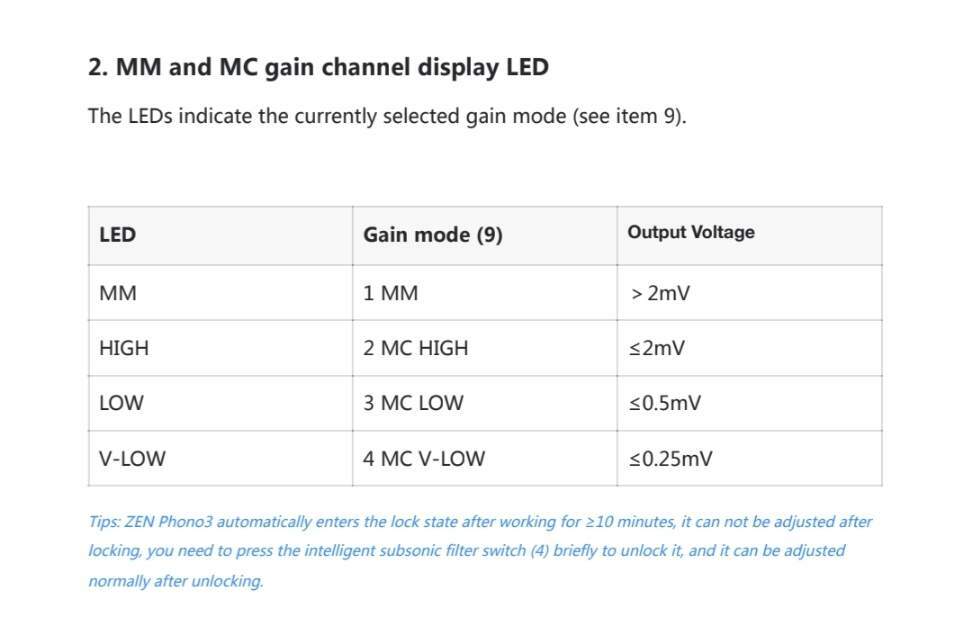

teramusic Inviato 7 Gennaio Condividi Inviato 7 Gennaio 3 minuti fa, thirdeyeOMFG ha scritto: Ecco la foto. Ma almeno con quel vinile, uno dei Simple Minds molto usato, a livello sonoro non ho percepito alcuna differenza Non te l'ha cambiato. Il manuale avverte: Tips: ZEN Phono3 automatically enters the lock state after working for ≥10 minutes, it can not be adjusted after locking, you need to press the intelligent subsonic filter switch (4) briefly to unlock it, and it can be adjusted normally after unlocking. potrebbe essere questo Link al commento https://melius.club/topic/27955-migliorare-il-guadagno-phono-del-giradischi/page/2/#findComment-1670524 Condividi su altri siti Altre opzioni di condivisione...

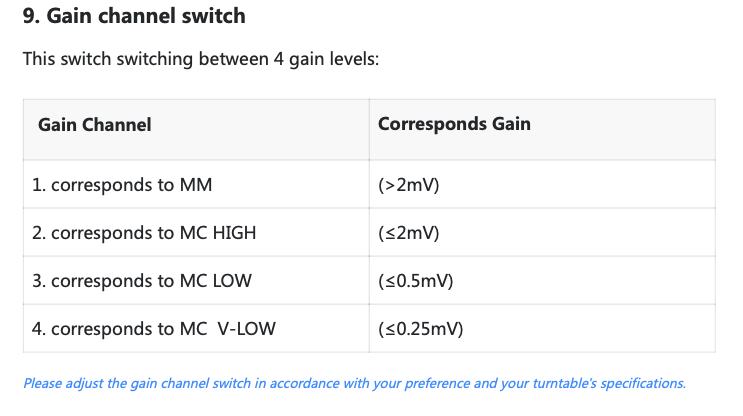

thirdeyeOMFG Inviato 7 Gennaio Autore Condividi Inviato 7 Gennaio Non capisco sinceramente. Passa solo dall'opzione "spento" al primo led acceso come in foto. Leggendo il manuale con la mia testina MM (perché è MM vero?) sarebbe l'unica opzione. Compreso lo switch sul retro che ha 4 opzioni. Allego uno screenshot Link al commento https://melius.club/topic/27955-migliorare-il-guadagno-phono-del-giradischi/page/2/#findComment-1670527 Condividi su altri siti Altre opzioni di condivisione...
teramusic Inviato 7 Gennaio Condividi Inviato 7 Gennaio Sul manuale che ho trovato sul sito Ifi c'è quella nota che ti ho riportato sembrerebbe che se sei a apparecchio acceso prima di modificare il settaggio tu debba sbloccare premendo il pulsante del filtro subsonico. Spero di aver trovato quello giusto. Se riesci a metterlo su 2 all'inizio tieni il volume basso 1 Link al commento https://melius.club/topic/27955-migliorare-il-guadagno-phono-del-giradischi/page/2/#findComment-1670568 Condividi su altri siti Altre opzioni di condivisione...

thirdeyeOMFG Inviato 8 Gennaio Autore Condividi Inviato 8 Gennaio Mistero risolto. Il guadagno con il selettore nella parte posteriore, che stando al manuale dovrebbe funzionare solo per le testine MC, si applica anche alle testine MM. Impostandolo su 1 si attiva il gain. A questo punto non capisco comunque a cosa serve il pulsante sulla parte frontale. Perché non mi pare che cambi nulla a livello Ogni livello del selettore posteriore è associato alle varie diciture sul piccolo display led. 1 è High, 2 MC Low ecc. Ho provato anche il 2 ma il suono risulta quasi compresso. Con l’1 però si sente parecchio meglio. Istruzioni fatte davvero male Link al commento https://melius.club/topic/27955-migliorare-il-guadagno-phono-del-giradischi/page/2/#findComment-1670779 Condividi su altri siti Altre opzioni di condivisione...
Sognatore Inviato 8 Gennaio Condividi Inviato 8 Gennaio stavo per rispondere ma mi hai anticipato@thirdeyeOMFG selettore sul retro per guadagno (4 posizioni da 36 a 72 dB), pulsante frontale per impedenza di carico e filtro subsonico....nel vecchio zenphono era fisso, qui adesso puoi selezionarli indipendentemente.... Dopo 10 minuti di utilizzo devi sbloccare il filtro subsonico per modificare impostazioni e per spegnere premere due volte il tasto di accensione/spegnimento 1 Link al commento https://melius.club/topic/27955-migliorare-il-guadagno-phono-del-giradischi/page/2/#findComment-1670788 Condividi su altri siti Altre opzioni di condivisione...
Sognatore Inviato 8 Gennaio Condividi Inviato 8 Gennaio Per testine MM che escono fino a 2-3 mV va bene la posizione 2 MC High.... 1 Link al commento https://melius.club/topic/27955-migliorare-il-guadagno-phono-del-giradischi/page/2/#findComment-1670793 Condividi su altri siti Altre opzioni di condivisione...
