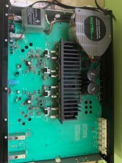

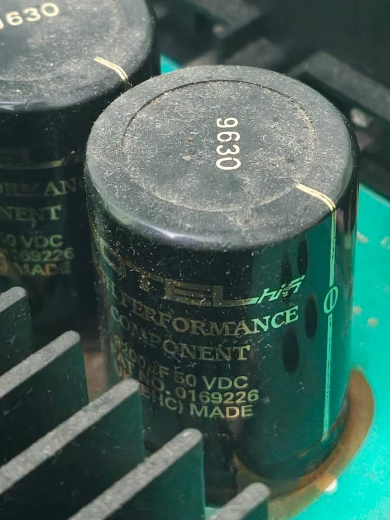

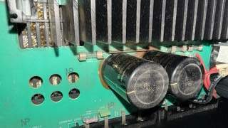

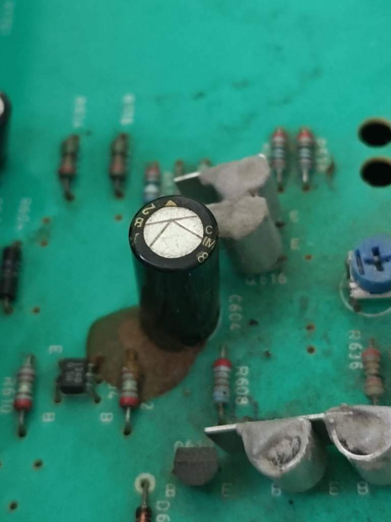

gpp68 Inviato 8 Gennaio Condividi Inviato 8 Gennaio Possiedo questo amplificatore dal 1998, l'ho aperto per lubrificare i potenziometri e ho notato delle macchie scure intorno ai condensatori. Poichè l'ho rimesso in pista dopo molti anni di oblio non so se il suono è peggiorato o meno e quindi non so se devo procedere ad una sostituzione o lasciare tutto com'è. Premetto che l'amplificatore suona bene e anche forte (i diffusori sono molto facili da pilotare). Chiedo un consiglio per capire come muovermi. Allego alcune foto ma ne ho anche altre. Ringrazio anticipatamente per l'aiuto. Giuseppe P.S. In caso di sostituzione capisco che l'impresa non vale la spesa ma è il regalo dei miei amici più cari per la mia laurea e quindi voglio che continui a funzionare bene, certi cose non si possono ricomprare. Link al commento https://melius.club/topic/27960-informazioni-tecniche-su-condensatori-rotel-935-mk-ii/ Condividi su altri siti Altre opzioni di condivisione...
corrado Inviato 8 Gennaio Condividi Inviato 8 Gennaio Quelle macchie sono semplicemente un collante che veniva messo per fissare i componenti più grossi e pesanti in modo da non sollecitare le saldature. 1 Link al commento https://melius.club/topic/27960-informazioni-tecniche-su-condensatori-rotel-935-mk-ii/#findComment-1671050 Condividi su altri siti Altre opzioni di condivisione...
gpp68 Inviato 8 Gennaio Autore Condividi Inviato 8 Gennaio @corrado quindi è tutto ok ? Non corro rischi di guasti ? Giuseppe Link al commento https://melius.club/topic/27960-informazioni-tecniche-su-condensatori-rotel-935-mk-ii/#findComment-1671054 Condividi su altri siti Altre opzioni di condivisione...
teramusic Inviato 8 Gennaio Condividi Inviato 8 Gennaio Mi sembra strano...inizialmente guardando la prima foto era sembrato anche a me ma la foto del secondo mi puzza di perdita. Vero è che non si sono gonfiati ma lo farei controllare. L'ho avuto, anche se ormai molti anni fa, e non mi ricordo di tali macchie attorno ai condensatori. Link al commento https://melius.club/topic/27960-informazioni-tecniche-su-condensatori-rotel-935-mk-ii/#findComment-1671056 Condividi su altri siti Altre opzioni di condivisione...
corrado Inviato 8 Gennaio Condividi Inviato 8 Gennaio Guasti no però 27 anni non sono pochi. Una verifica che sia tutto a posto io la farei. 1 Link al commento https://melius.club/topic/27960-informazioni-tecniche-su-condensatori-rotel-935-mk-ii/#findComment-1671057 Condividi su altri siti Altre opzioni di condivisione...
teramusic Inviato 8 Gennaio Condividi Inviato 8 Gennaio Sopratutto visto che è anche un ricordo..... Comunque se fosse una perdita non capisco come posse essere risalito il materiale sopra la resistenza.... Link al commento https://melius.club/topic/27960-informazioni-tecniche-su-condensatori-rotel-935-mk-ii/#findComment-1671060 Condividi su altri siti Altre opzioni di condivisione...

teramusic Inviato 8 Gennaio Condividi Inviato 8 Gennaio Vero e sembra che abbiano la stessa forma, ma non sembra nuovo nemmeno quello Link al commento https://melius.club/topic/27960-informazioni-tecniche-su-condensatori-rotel-935-mk-ii/#findComment-1671066 Condividi su altri siti Altre opzioni di condivisione...
corrado Inviato 8 Gennaio Condividi Inviato 8 Gennaio 4 minuti fa, gpp68 ha scritto: C'è un modo "casalingo" per sapere se è tutto ok ? Se non noti rumori strani, suono fiacco o surriscaldamenti anomali o asimettrici dovresti essere più o meno tranquillo. Link al commento https://melius.club/topic/27960-informazioni-tecniche-su-condensatori-rotel-935-mk-ii/#findComment-1671069 Condividi su altri siti Altre opzioni di condivisione...
teramusic Inviato 8 Gennaio Condividi Inviato 8 Gennaio 1 minuto fa, corrado ha scritto: Se non noti rumori strani, suono fiacco o surriscaldamenti anomali o asimettrici dovresti essere più o meno tranquillo. Verifica anche che in assenza di segnale con volume alto non si senta ronzio dagli altoparlanti, cosa che può accadere se fossero rovinati i condensatori dell'alimentazione. Link al commento https://melius.club/topic/27960-informazioni-tecniche-su-condensatori-rotel-935-mk-ii/#findComment-1671073 Condividi su altri siti Altre opzioni di condivisione...
gpp68 Inviato 8 Gennaio Autore Condividi Inviato 8 Gennaio 22 minuti fa, corrado ha scritto: Se non noti rumori strani, suono fiacco o surriscaldamenti anomali o asimettrici dovresti essere più o meno tranquillo. No il suono non è fiacco, ho collegato diffusori con 85 db di efficienza e suona forte, si riscalda ma lo ha sempre fatto quando lo spremi un po' Link al commento https://melius.club/topic/27960-informazioni-tecniche-su-condensatori-rotel-935-mk-ii/#findComment-1671084 Condividi su altri siti Altre opzioni di condivisione...
Moderatori BEST-GROOVE Inviato 8 Gennaio Moderatori Condividi Inviato 8 Gennaio 25 minuti fa, gpp68 ha scritto: quindi è tutto ok ? Non corro rischi di guasti ? In teoria non corri. rischi...verifica solo a vista se la testa dei condensatori è gonfia allora meglio passare alla sostituzione...il resto come ti è già stato detto è collante che serviva per fissare o condensatori evitando che vibrino. Link al commento https://melius.club/topic/27960-informazioni-tecniche-su-condensatori-rotel-935-mk-ii/#findComment-1671085 Condividi su altri siti Altre opzioni di condivisione...
