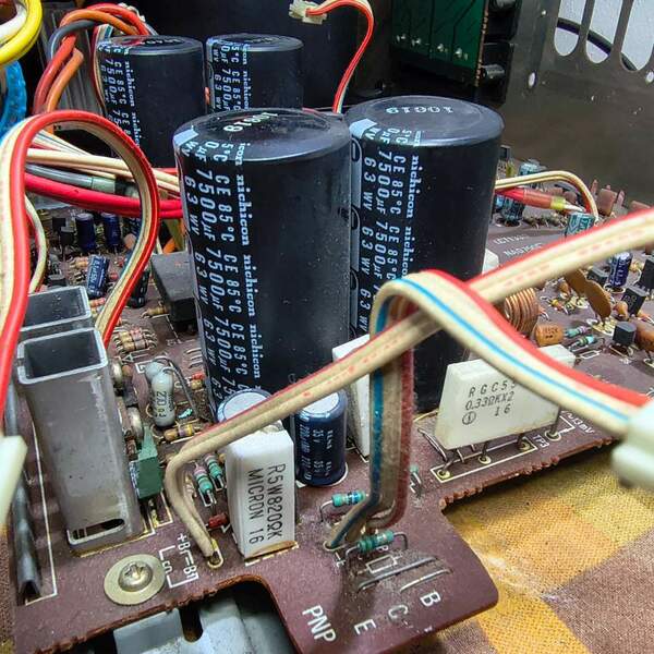

solitario Inviato 8 Gennaio Condividi Inviato 8 Gennaio Rieccomi , ancora con un problema, fatto il lavoro con gli altri, scopro che un canale è andato, in quel canale i 2 condensatori , di alimentazioni sono gonfi , il problema, sono da 7500 UF 63V, ma io in giro trovo solo 6800, 63V a saldare oppure 10000 UF 63V con terminale a vite, è possibile la sostituzione con il più piccolo, o devo andare, sempre se possibile su quello + grande, li ho trovati 8200, ma su alix, e la fiducia è poca. Logicamente se è possibile la sostituzione li cambio tutti e 4 (anche quelli dell altro canale,) così da lasciarlo bilanciato Link al commento https://melius.club/topic/27962-condensatori-nuovo-quesito/ Condividi su altri siti Altre opzioni di condivisione...
Moderatori BEST-GROOVE Inviato 8 Gennaio Moderatori Condividi Inviato 8 Gennaio @solitario guai a te se ti appoggi a ebay o aliexpress per prendere condensatori che ti banniamo ipsofatto. Se sono gonfi intanto dissaldali e toglili poi con un calibro misura altezza e diametro...in seguito si cercherà condensatori appropriati magari con un voltaggio più alto in modo che abbiano un diametro che non costringano a fare modifiche invasive sulla piedinatura per farli stare in quanto quelli attuali a parità di tensione e capacità saranno inevitabilmente più piccoli. Posta foto di quelli che vuoi rimpiazzare. Link al commento https://melius.club/topic/27962-condensatori-nuovo-quesito/#findComment-1671255 Condividi su altri siti Altre opzioni di condivisione...

solitario Inviato 8 Gennaio Autore Condividi Inviato 8 Gennaio @BEST-GROOVE @MTBEMisura 30x60 Reichelt ha quelli da 6800 o 10000, poi c'è amazzon , ma poca fiducia, e comunque sempre con quelle capacità 8200 mouser, ci sarebbero, un pò più piccoli di dimensione 30x45, spaziatura pin corretta. Link al commento https://melius.club/topic/27962-condensatori-nuovo-quesito/#findComment-1671388 Condividi su altri siti Altre opzioni di condivisione...

solitario Inviato 9 Gennaio Autore Condividi Inviato 9 Gennaio Questi sono i condensatori Link al commento https://melius.club/topic/27962-condensatori-nuovo-quesito/#findComment-1671861 Condividi su altri siti Altre opzioni di condivisione...
solitario Inviato 9 Gennaio Autore Condividi Inviato 9 Gennaio Misurati, mi danno 7328 0,61 esr 1,3% V los e 7307 0,62 esr 0,9%V los. Link al commento https://melius.club/topic/27962-condensatori-nuovo-quesito/#findComment-1671930 Condividi su altri siti Altre opzioni di condivisione...

Moderatori BEST-GROOVE Inviato 10 Gennaio Moderatori Condividi Inviato 10 Gennaio Il 09/01/2026 at 15:37, solitario ha scritto: Misurati, mi danno 7328 0,61 esr 1,3% V los e 7307 0,62 esr 0,9%V los. Non sarebbero neanche male come valori è quel gonfiore che preoccupa... Anche io penso che da 7500 a 10000 il salto sia ancora tollerabile ma se sono come penso sulla alimentazione potrebbe essere sotto stress il ponte di diodi. Magari non succede nulla al 99.9999999% per i prossimi 30 anni però è quel 0.1 che ....... Link al commento https://melius.club/topic/27962-condensatori-nuovo-quesito/#findComment-1672998 Condividi su altri siti Altre opzioni di condivisione...
solitario Inviato 10 Gennaio Autore Condividi Inviato 10 Gennaio @BEST-GROOVE si trovano a valle del ponte di diodi, dopo il ponte è tutto duale, 7500x4 fa' 30000, se adopero i 10000 sarebbero 40000 il 25%in più, la mia paura è che nello start di accensione, non partano i diodi, è quasi meglio il 6800, l' ideale è il 8200, ma a trovarli senza pagarli una cifra, visto il valore dell ampli Ah spererei di durare anch'io per i prossimi 30 anni, ma è quel 0.1 che mi preoccupa 😂😂🤣🤣🤣 Link al commento https://melius.club/topic/27962-condensatori-nuovo-quesito/#findComment-1673012 Condividi su altri siti Altre opzioni di condivisione...
Moderatori BEST-GROOVE Inviato 10 Gennaio Moderatori Condividi Inviato 10 Gennaio 1 minuto fa, solitario ha scritto: ideale è il 8200, ma a trovarli senza pagarli una cifra, Ossia quanto sarebbe la cifra spaventosa? Una domanda...quelli di serie da sostituire sono snap-in o hanno piedini normali? Link al commento https://melius.club/topic/27962-condensatori-nuovo-quesito/#findComment-1673014 Condividi su altri siti Altre opzioni di condivisione...
