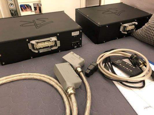

Nel due telai, l'alimentatore si collega al prephono con un cavo fisso proprietario e una robusta connessione di tipo industriale: una foto vale più di mille spiegazioni
Ma naturalmente l'alimentatore ha bisogno di un cavo di alimentazione.

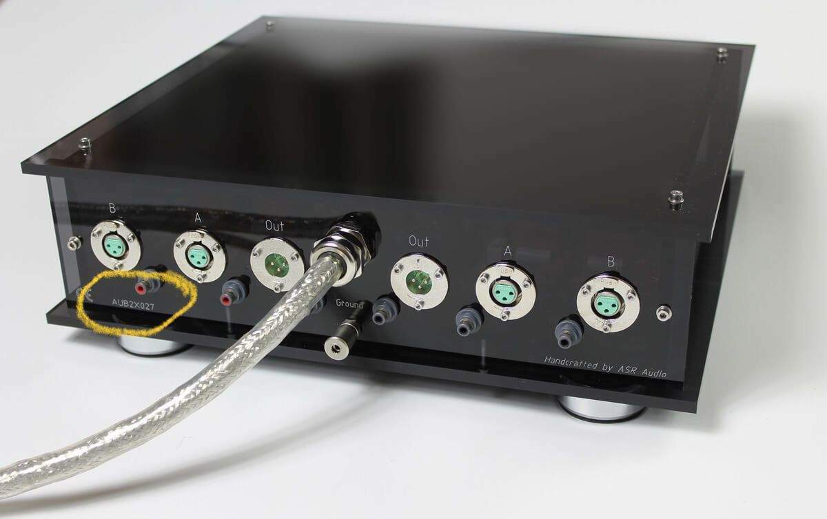

Ma c'è un seriale sul pre da qualche parte?
Mi sto scrivendo con un rivenditore che ne ha uno in vendita (secondo me ad un presso troppo alto) ma non sa di che anno è e dice di non trovare il seriale.
Sì c'è un seriale inciso sul plexiglass sul retro, sulla sinistra. Attraverso il seriale Mr. Schaefer ha potuto dirmi età e avvenuta revisione di quello che ho preso. Allego una foto presa dalla rete, non è il mio, con l'indicazione del punto dove si trova il numero cerchiata in giallo. Esistono però almeno due serie, per lo meno ante 2010 e post 2010, forse i precedenti non avevano un seriale.
