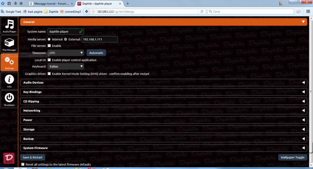

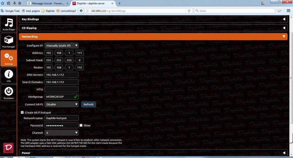

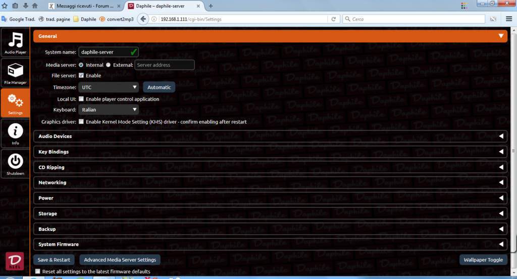

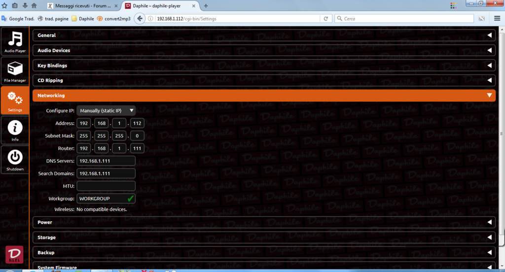

dankan73 Inviato 16 Gennaio Condividi Inviato 16 Gennaio @Sandro71 Ho risolto bisogna assegnare correttamente due ip e poi disabilitare la connessione wifi sul server ma spuntare la creazione dell'hot spot. Settere sul server la spunta internal e sul player esternal da me funziona con cavo cros senza router e collegandosi al player con orange da smartphone alla rete wifi daphile hot spot Link al commento https://melius.club/topic/28009-daphile-su-due-futro-player-server-in-lan-to-lan/#findComment-1677175 Condividi su altri siti Altre opzioni di condivisione...
stefano_mbp Inviato 16 Gennaio Condividi Inviato 16 Gennaio 7 minuti fa, dankan73 ha scritto: Settere sul server la spunta internal e sul player esternal Direi inutile dal momento che il player, ovvero Squeezelite, non ha bisogno della libreria Link al commento https://melius.club/topic/28009-daphile-su-due-futro-player-server-in-lan-to-lan/#findComment-1677185 Condividi su altri siti Altre opzioni di condivisione...
