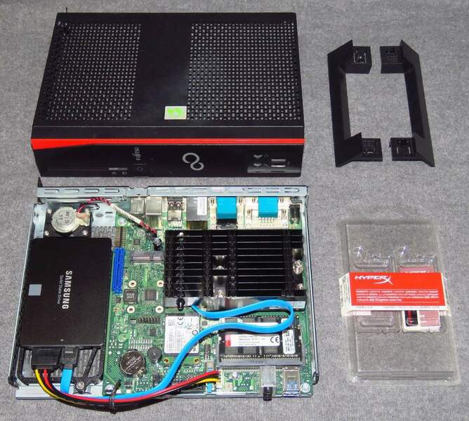

c88 Inviato 31 Gennaio Condividi Inviato 31 Gennaio @Sandro71 ho anche io un futro 930 per alimentare un ssd serve questo?https://www.amazon.it/Floppy-femmina-alimentazione-adattatore-corrente/dp/B08WKGBZT4/ref=sr_1_11?__mk_it_IT=ÅMÅŽÕÑ&crid=1HAOGXS9VWT8T&dib=eyJ2IjoiMSJ9.J6HUcHBwIDJsiosLGFKjfrNE1sIKy0_HDvxNNS-x78H1L2LosQNSjAMM9YEkN-OPaw0FbDIlJ_n0MR9-UK_9752-AS6V67K1BzqNsvOEN4lZLcqYDHllyrV4-nsSSK2pDrR2vDvM3Z9Ouw_IxdhE1FXkHjv0B6ya1jh3q-QAPkZq3ETaQfaef2pviwnpRV1MkfgAq_sgnblmgvN1VWSJ607u3hcN5FOYt-WWvntLtt62CwLqnr9AktfzxhLd7dEiAk_AkZWFG_IOiNAs2YNxyBsZGNwFKwhdvH146HrR5qU.x0Ws_nhHaR1EShr2QOV8gvHQEVmX44zUlNi0jlHKKCA&dib_tag=se&keywords=adattatore+alimentazione+pin+4+sata+ssd&qid=1769880266&s=electronics&sprefix=adattatore+alimentazione+pin+4+sata+ss%2Celectronics%2C906&sr=1-11 oltre al connettore che gia ho per alimentarlo lo devo inserire nella presa bianca denominata pwr? quella non è per le ventole in generale? faccio questa domanda veloce per non aprire un topic inutilmente. chiedo scusa per l'ot Link al commento https://melius.club/topic/28009-daphile-su-due-futro-player-server-in-lan-to-lan/page/2/#findComment-1688031 Condividi su altri siti Altre opzioni di condivisione...
c88 Inviato 1 Febbraio Condividi Inviato 1 Febbraio mi correggo quelle sono le ventole pwm sorry Link al commento https://melius.club/topic/28009-daphile-su-due-futro-player-server-in-lan-to-lan/page/2/#findComment-1688256 Condividi su altri siti Altre opzioni di condivisione...

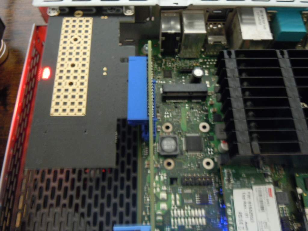

Sandro71 Inviato 3 Febbraio Autore Condividi Inviato 3 Febbraio @c88Ciao c88, si il cavo che hai citato serve per alimentare un secondo SSD SATA sui Futro e va collegato al connettore 4 pin bianco vicino agli slot delle RAM. Io ho preferito un NVME e montarlo sullo slot PCIe (blu) tramite adattatore e riser card. Link al commento https://melius.club/topic/28009-daphile-su-due-futro-player-server-in-lan-to-lan/page/2/#findComment-1690480 Condividi su altri siti Altre opzioni di condivisione...
Sandro71 Inviato 3 Febbraio Autore Condividi Inviato 3 Febbraio Variante con NVME e adattatore nvme to PCIe montato su riser card. Link al commento https://melius.club/topic/28009-daphile-su-due-futro-player-server-in-lan-to-lan/page/2/#findComment-1690481 Condividi su altri siti Altre opzioni di condivisione...
c88 Inviato 4 Febbraio Condividi Inviato 4 Febbraio @Sandro71 bella la variante quasi quasi ci faccio un pensierino.... grazie Link al commento https://melius.club/topic/28009-daphile-su-due-futro-player-server-in-lan-to-lan/page/2/#findComment-1691271 Condividi su altri siti Altre opzioni di condivisione...
