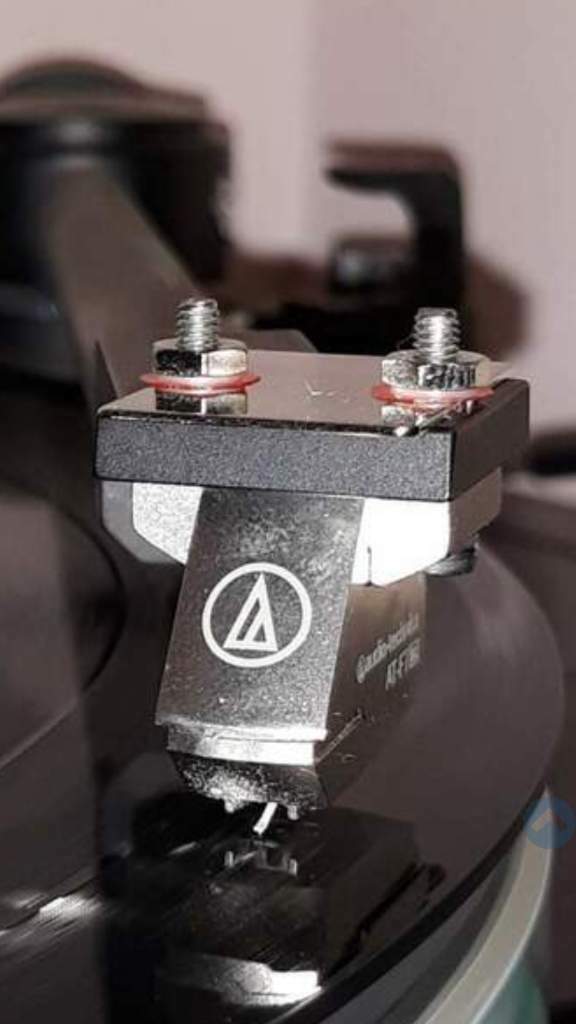

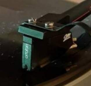

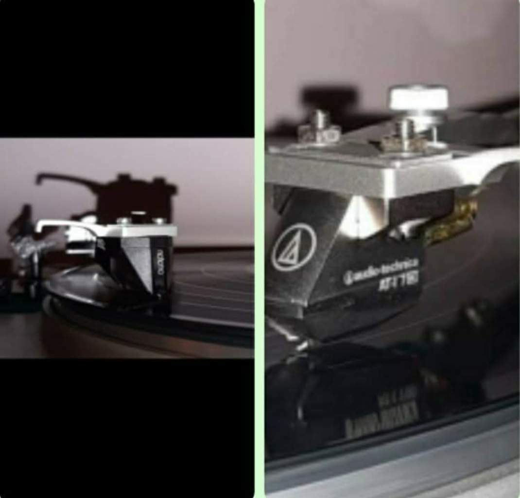

long playing Inviato 14 Gennaio Condividi Inviato 14 Gennaio Da un paio di mesi ho acquistato e sto utolizzando la testina Ortofon 2M Silver , un testina un po' speciale realizzata dalla Ortofon utilizzando la Red come base ed apportando interessanti up grade ovvero avvolgimenti delle bobine in argento ( come nelle Bronze e Black) ed in numero minore e la sospensione realizzata con un diverso speciale materiale gommoso. Una testina che mi da impressioni alquanto positive e molto piacevole all'ascolto. Per cui mi e' parso interessante , e spero cosa gradita al forum , metterla in confronto con una MC di medio livello prestante e dall'ottimo rapporto q/p come l'Audiotechnica AT F7 che posseggo da alcuni anni , proprio per avvalorare le differenze ed il valore prestazionale della Ortofon della serie 2M , MM evolute rispetto ad una buona MC di categoria paragonabile. Premetto che l'esito della mia prova e' ovviamente anche un giudizio di scelta secondo i miei parametri , le mie preferenze e non ultimi il mio contesto d'impianto ed il mio ambiente. Sono entrambe testine molto buone con elevato rapp.q/p . L'Ortofon 2M Silver rivaleggia benissimo con l'AT F7 su dinamica , estensione , vitalita'/energia , omogeneita' tonale ed equilibrio , chiarezza di esposizione , palcoscenico ben riprodotto con messa a fuoco di strumenti e voci. Tra le due pero' , dovendo scegliere , preferisco un po' di piu' l'Ortofon 2M Silver che , almeno nel mio contesto e' un filo piu' corposa/rotonda , ha ancora un filo di punch in piu' ed un filo piu' piena e piu' peso in gamma bassa che' e' gia' buona quella dell'AT F7 ma l'Ortofon va ancora meglio sul basso ( secondo me ) che riproduce ancora piu' profondo e con piu' nerbo ed ai livelli di ascolto anche molto bassi si percepisce di piu' come peso ed anche ben percepibile nelle articolazioni. Gamma media notevolissima per entrambe ma trovo un filo piu' musicale quella della Ortofon. in generale non tanta differenza ma quel poco a favore , per me , dell'Ortofon che si fa sentire e da ancora piu' piacevolezza all'ascolto. Preferisco l'Ortofon anche per una sonorita' un filo piu' " umorosa "/melodiosa , una sensazione di maggior spessore e matericita' della scena quindi di strumenti e voci ben " scolpiti " e "contornati" pur con un molto apprezzabile dettaglio ed una molto apprezzabile separazione con 'aria e respiro , "non da meno" e cosa non da poco dell' AT F7 che in questi parametri e' assai dotata e performante. Ho utilizzao per entrambe le testine : Giradischi :Thorens TD 321 MkII - Braccio Mission Cyrus Arm Pre fono : Ensemble/Solen PA 2 Ampli : integrato ibrido Ensemble/Solen Tiger B50 Diffusori : Synthesis LM 210 by Conrad & Johnson (torri da pavimento - Bass reflex ). Ho provato e riprovato a piu' riprese , una volta l'una ed una volta l'altra , in diversi frangenti, modalita' , varieta' di dischi e generi ed altro , per aver ampia panoramica e per avere conferme di impressioni e giudizi e , nel mio contesto ed a mio personale giudizio e preferenze, e' prevalsa sempre nei variegati modi , seppur di poco ( trattandosi di entrsmbe ottime testine ) a mio parere e gusti migliori/preferiti in alcuni parametri ( gamma bassa in particolare piu' completa e performante ) su menzionati , la Ortofon 2M Silver Link al commento https://melius.club/topic/28027-confronto-ortofon-2m-silver-vs-audiotechnica-at-f7/ Condividi su altri siti Altre opzioni di condivisione...
