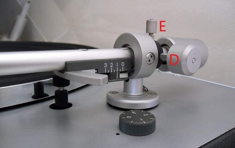

Ho appena acquistato un Braun PS500 e come da titolo cerco qualcuno che mi aiuti a tarare il braccio . Il manuale non è molto chiaro anche perché ci sono ben tre pesi da regolare.
Mi sembra di aver letto in un altra discussione che  @ poeta_m1 ne possiede uno , magari lui potrà aiutarmi . Grazie .
Oltre al classico contrappeso c'è il E che non so come regolare da manuale sembrerebbe che devi posizionare il giradischi in verticale e con quel pesetto bilanciare il braccio in modo che stia perfettamente parallelo al piatto in posizione verticale. Il contrappeso D non so proprio come va regolato.

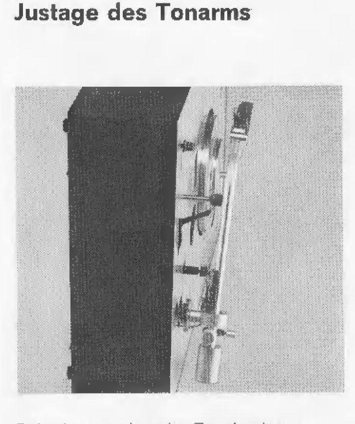

Traendo spunto dal manuale d'uso originale ed integrandolo, provo ad illustrarti la procedura, in teoria da ripetere ogni volta che viene sostituita la testina:
1. Installare la testina, rimuovendo la sua eventuale copertura di protezione
2. Settare l'alzabraccio in posizione di riposo (basso) e l'antiskating a 0
3. Settare la slitta della tracking force a 0 e trovare la posizione di equilibrio del braccio agendo sul contrappeso
4. Bloccare il controtelaio avvitando le apposite viti, rimuovere il piatto, rimuovere il coperchio e disporre il giradischi in verticale (come in foto)
5. Regolare il peso "D" in modo che il braccio sia bilanciato lateralmente (non deve "cadere" né verso l'esterno né verso l'interno)
6. Regolare il peso "E" in modo che il braccio sia bilanciato verticalmente (non deve "cadere" né verso il piatto, né verso il coperchio)
In teoria quindi occorre agire su "D" ed "E" in maniera che il braccio non penda in nessuna direzione, col giradischi posizionato in verticale.
