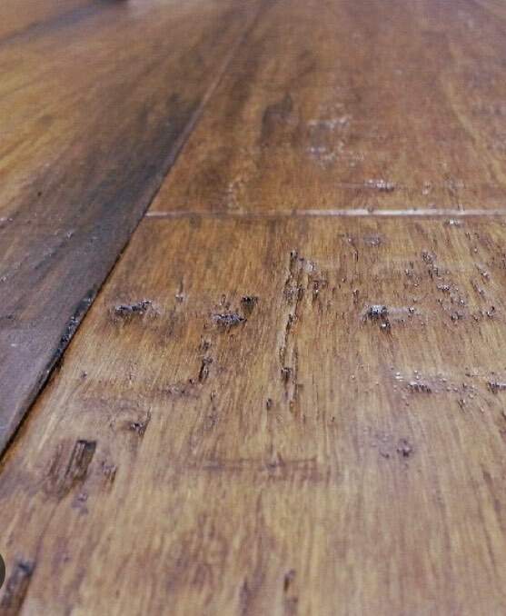

è un riferimento nel mondo SPC, l'effetto è molto bello, ha una tridimensionalità fantastica, ma prezzi non proprio economici si parla di 60euro in su ,per il mq, che per un SPC, non è affatto poco, lo fanno anche con strato in vero legno, ma i prezzi ancora più alti.
Esteticamente è gradevole, le fughe non ci sono, lo puoi togliere quando vuoi, ma ha comunque i soliti problemi di un SPC, ovvero non è bello quanto un parquet e non resistente e duraturo quanto un gres.
Se cercavi la soluzione che si tiene pulita o facile da pulire, secondo me non è il caso, uno perchè comunque tende a rigarsi, due perchè non è liscio e tende a trattenere lo sporco e tre devi fare attenzione ai prodotti che usi per lavarlo e sebbene sia molto resistente anche agli agenti chimici, lo strato superficiale di protezione è comunque plastica.
Altra cosa da considerare è che non può essere caricato oltre un certo peso, quindi probabilmente dove saranno installati i piedi dei mobili andranno fatte delle finestre, cosa che non tutti fanno...
Se piace e si conoscono pro e contro, è comunque un'ottima soluzione.
