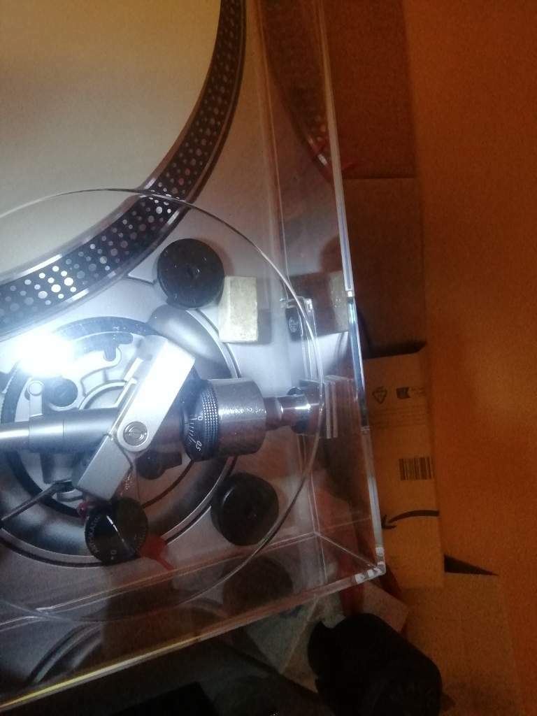

skillatohifi Inviato 17 Gennaio Autore Condividi Inviato 17 Gennaio @mauro1 ovviamente con la dima sei perfetto, io ho usato un altro metodo ma me lo tengo x me - Quello che conta è appesantire leggermente il braccio al fondo della ghiera con dei pesetti, uno è pure di serie basa a avvitato e poi dopo metterci un paio di piombini vedi la mi foto... Questo bilanciamento non è facile... ma con calma si riesce senza nessun problema Link al commento https://melius.club/topic/28067-come-maisi-resta-fedeli-al-suono-analogico-delle-spu/page/3/#findComment-1677971 Condividi su altri siti Altre opzioni di condivisione...

mauro1 Inviato 17 Gennaio Condividi Inviato 17 Gennaio 2 ore fa, skillatohifi ha scritto: al fondo della ghiera con dei pesetti Mi e' venuto in mente che potresti mettere il pesetto aggiuntivo eccentrico , cosi' abbassi il baricentro , male non fa', anzi. Link al commento https://melius.club/topic/28067-come-maisi-resta-fedeli-al-suono-analogico-delle-spu/page/3/#findComment-1678097 Condividi su altri siti Altre opzioni di condivisione...
skillatohifi Inviato 17 Gennaio Autore Condividi Inviato 17 Gennaio @mauro1 già fatto 👍 ma non pasta, ho dovuto far una piccola aggiunta In ogni caso... e lo ribadisco..., se volete ascoltare il vero suono Analogico dovete x forza di cose ascoltarlo con una bella testina spu, ve lo dice uno che ha avuto fior di testine mc di grande valore. Link al commento https://melius.club/topic/28067-come-maisi-resta-fedeli-al-suono-analogico-delle-spu/page/3/#findComment-1678127 Condividi su altri siti Altre opzioni di condivisione...
mauro1 Inviato 17 Gennaio Condividi Inviato 17 Gennaio @skillatohifi Ciao, cosa sono quei tre dischetti neri appoggiati sulla base attorno all'articolazione del braccio ? Link al commento https://melius.club/topic/28067-come-maisi-resta-fedeli-al-suono-analogico-delle-spu/page/3/#findComment-1678134 Condividi su altri siti Altre opzioni di condivisione...
