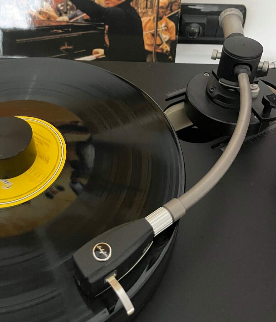

La mia SPU 1E in azione, abbinata ad un braccio Groovemaster da 10,5 pollici. Il giradischi è un Dr Feickert the Woodpecker…IMG_0520.thumb.jpeg.e5a24964f6eed298d8cf7f1d1caeb521.jpegL’abbinamento è a mio avviso eccellente, sia perché l’alta massa del Groovemaster si abbina bene alla bassa cedevolezza della SPU, sia perché il particolare sistema di fissaggio del braccio sulla base del Dr. Feickert, tramite asola, permette una perfetta dimatura della SPU.
Ho altri pick-io montati su conchiglia che sulla carta dovrebbero alternarsi alla  SPU, ma in concreto giacciono inutilizzati… 😕
un saluto, BB

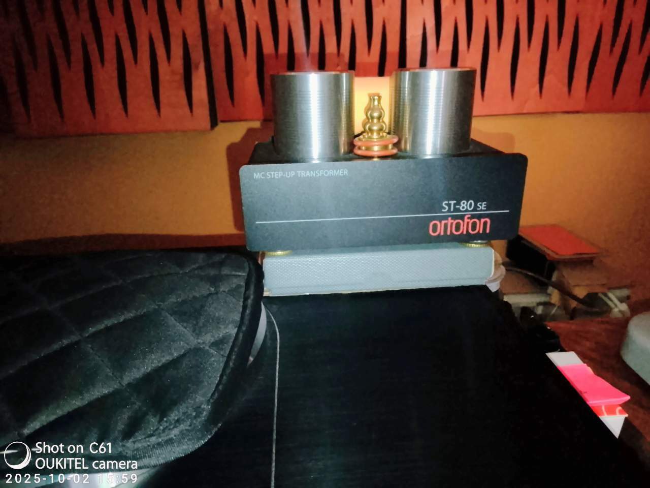

Un riassunto perfetto, ed... infatti.. io le ascolto con l Ortofon ST80SE.
Con un buon trafo suonano meglio e ti fanno sentire un sound unico!!
