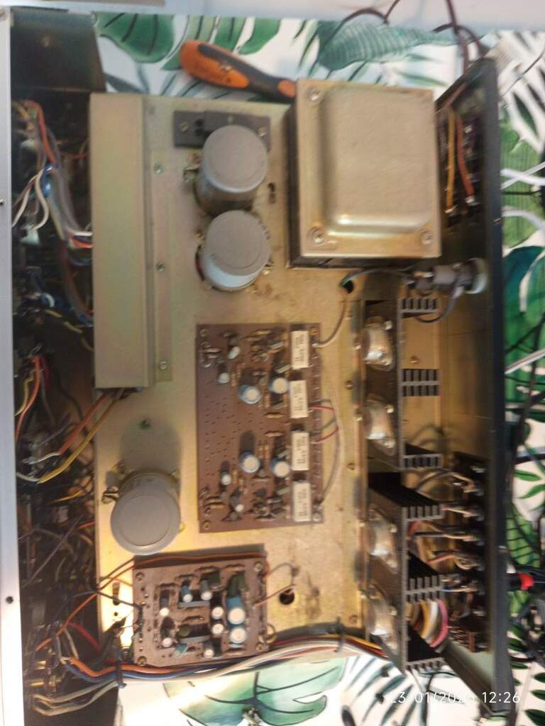

Oggi sono riuscito ad avere un micro tempo per provarlo.. purtroppo funziona solo un canale, sia nel pre che nel finale temo, ma per i finali non ci ho messo l'attenzione dovuta, e vado un po' a memoria..
I potenziometri mi sembrano abbastanza in ordine.
Sono riuscito a fare una foto dentro.
il canale che ho sentito cmq mi ha soddisfatto!
Un suono pieno e caldo.
Ho fatto una foto dell'interno..
Grazie intanto Jonas Rainer delle indicazioni..
Purtroppo mi sa che ha bisogno di un bravo medico..

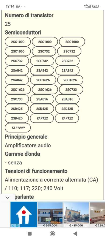

Mi sembrano almeno quelli in foto  transistor al germanio, è esatto?
Anche gli altri?
Qualcuno conosce un tecnico in zona Romagna che ci si possa mettere per sistemarlo?

prova al volo. Se colleghi il pre out del kenwood al main in dell'Emerson, senti entrambi i canali??
Così capiamo se almeno la parte finale dell'Emerson va.
Altra prova, se colleghi il giradischi sull'Emerson verifica se su Tape Out( con il selettore ingressi su Phono) hai il segnale del giradischi su entrambi i canali
