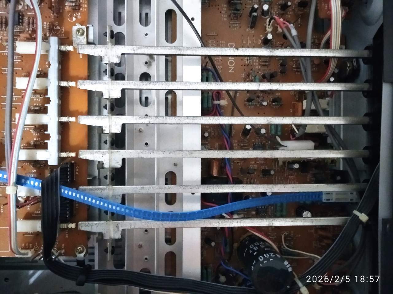

soundview

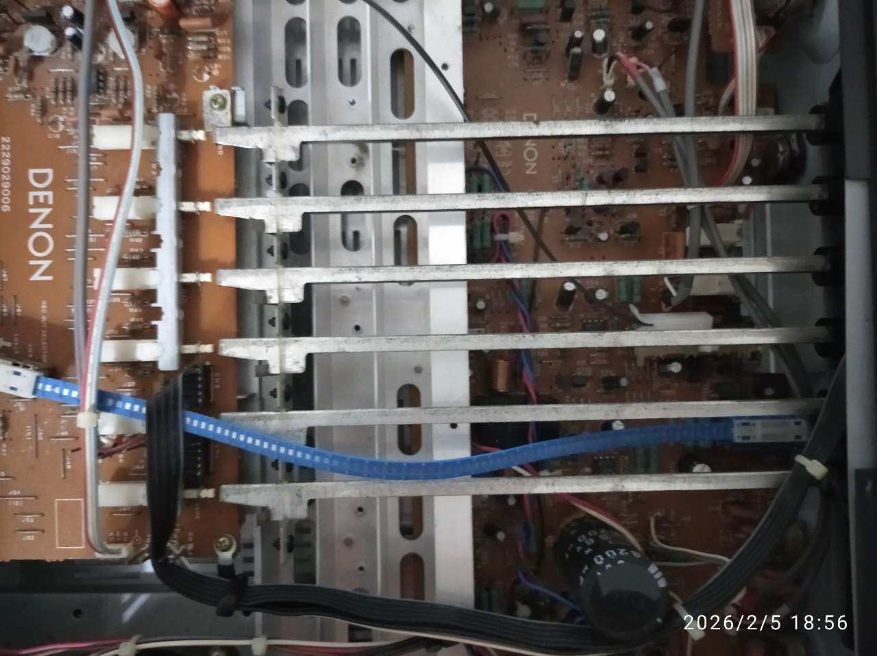

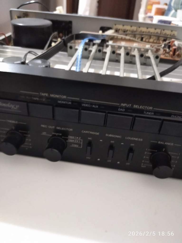

Per @magoturie per tutti; allego foto appena fatte. Così, aperto, vedo le astine che spingono i pulsanti in plastica (a molla) e il "clic" di azionamento si sente. Quando è in funzione, la connessione dell' ingresso scelto, non regge e dà luogo a disturbi o mancanza di suono (anche solo su un canale)nei diffusori. Buona serata.

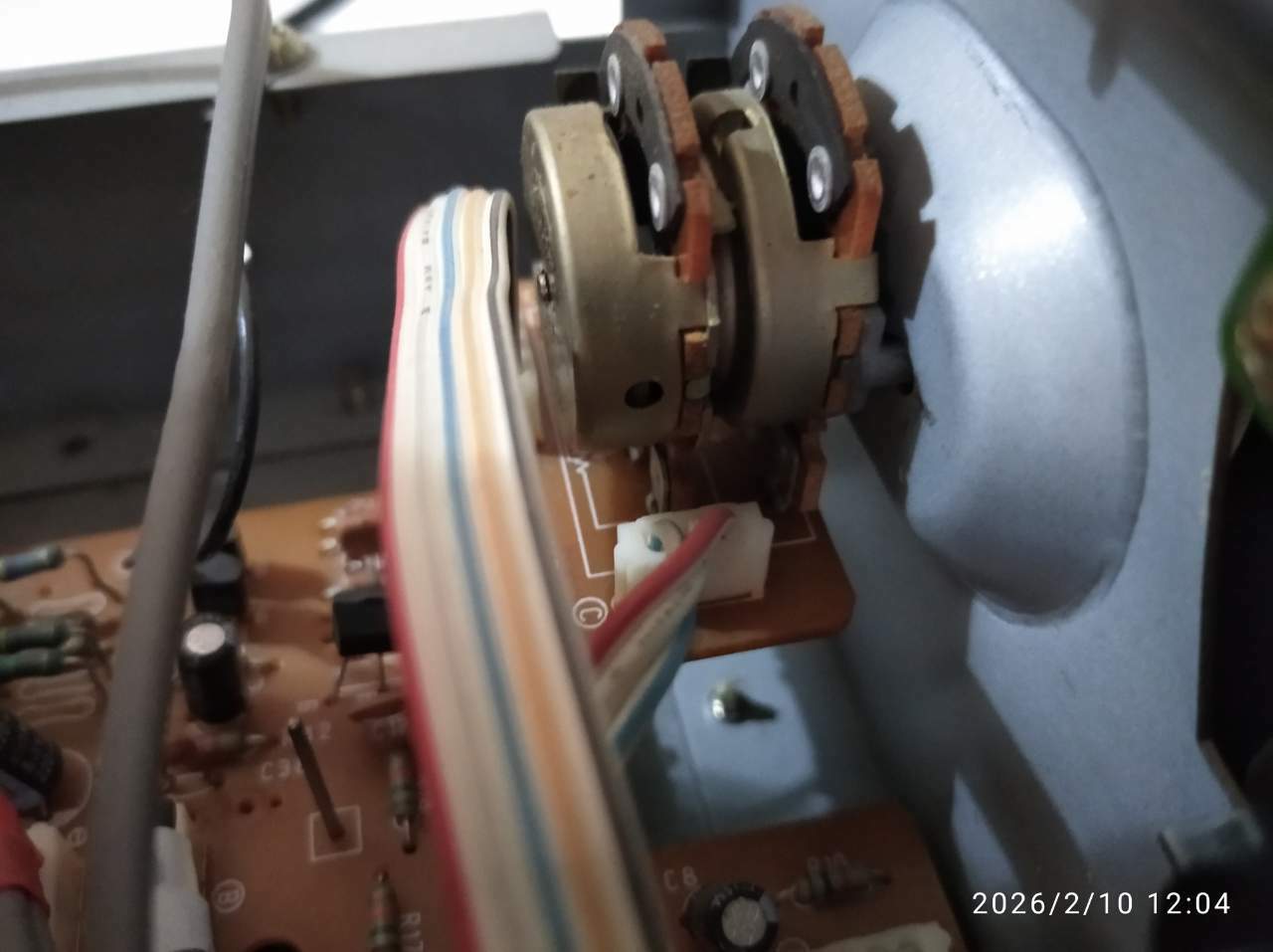

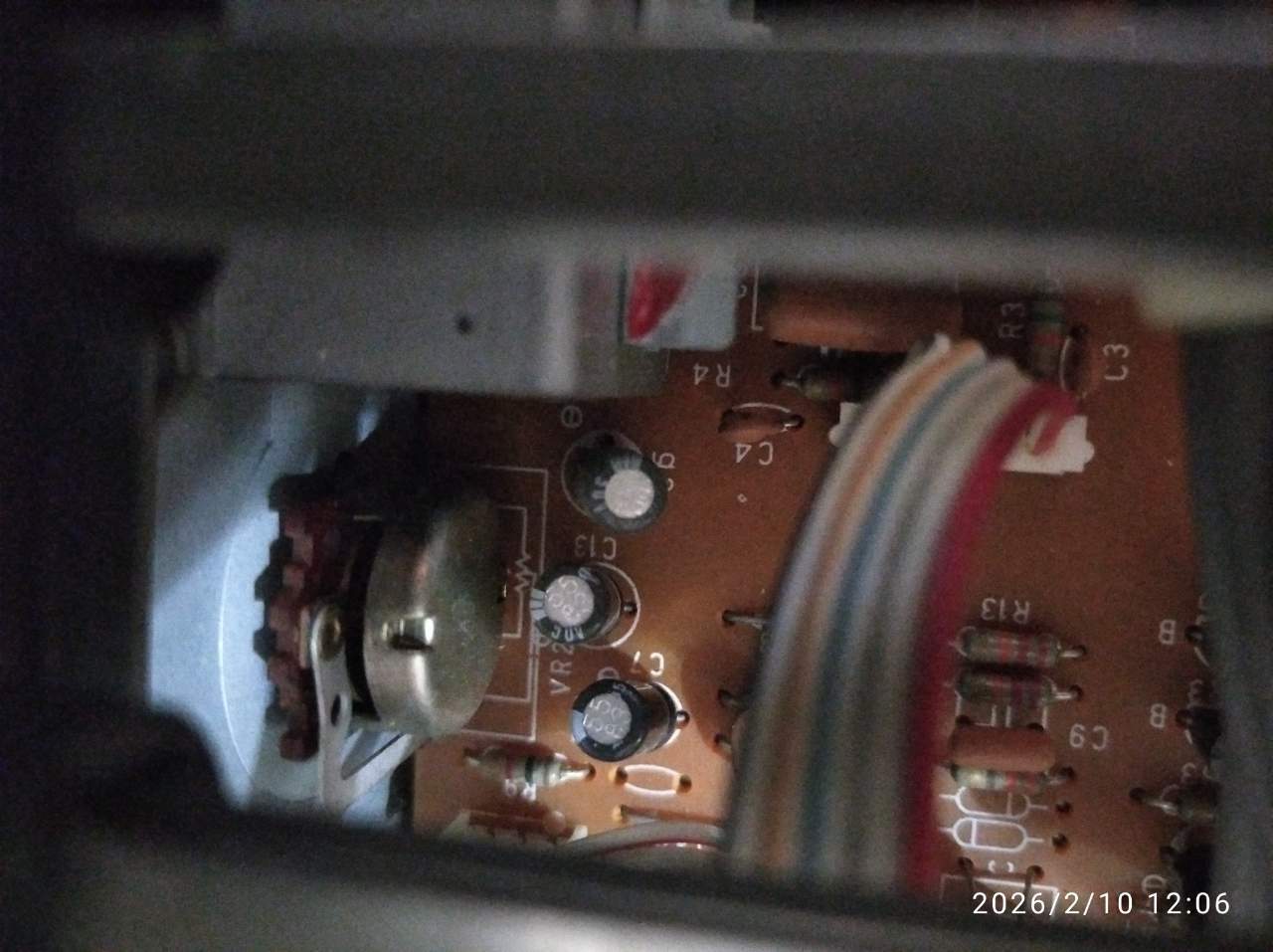

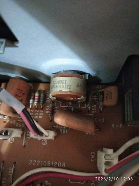

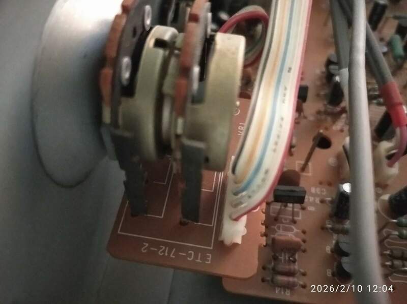

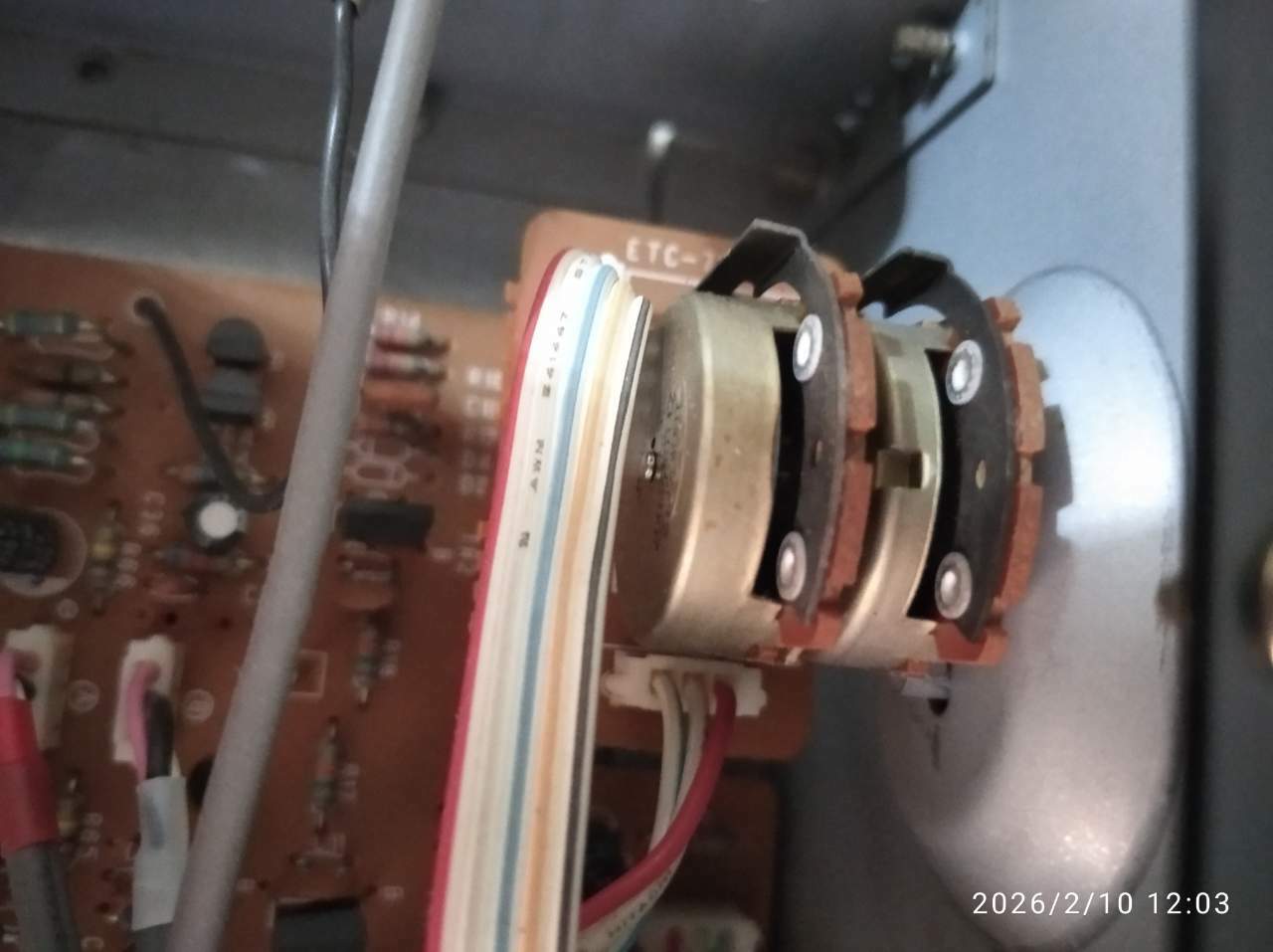

IMG_20260210_120352.thumb.jpg.aa799d0df91fdd3b334ef41fa7683a5e.jpg@magoturiHo riprovato con più calma l' ampli; oltre alle fugaci interruzioni di suono sui canali, all'inizio dell' utilizzo, il suono si presenta sporco (cupo), gracchia, ed è rimbombante (le basse frequenze predominano e distorcono). Identico risultato con gli ingressi tape. Una volta "smanettato" il controllo del volume e del balance, la fruizione del messaggio musicale, mi si è presentata apparentemente (ho provato solo brani da 3 CD) normale e fruibile. La bella sorpresa, scompare, cambiando ingresso e si ripresentano i difetti su descritti (punto e da capo). Allego alcune foto, nel caso sia consigliabile un intervento con lo spray.
Grazie, ciao.
https://melius.club/topic/28109-amplificatore-denon-pma-737/#findComment-1695783
@magoturiTi ringrazio; insomma non è una cosa fai da te. Però vorrei cogliere l'occasione, visto che ho allegato le foto di commutatori e potenziometri, per sapere come usare il metodo che mi hai suggerito più su (la siringa contenente lo spray; dove va inserito l'ago per inocularlo e se ne basta un piccolo quantitativo per meccanismo o l' intero contenuto della siringa).
