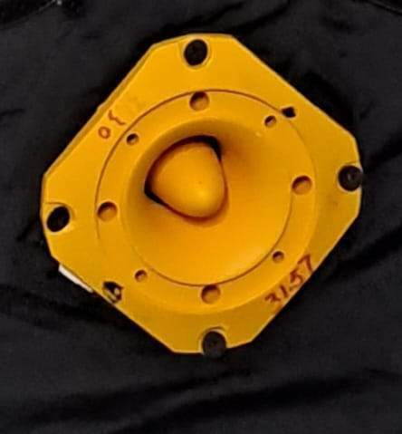

SuperTweeter ad ogiva, ad alta efficienza,  membrana in titanio, filtralo con pendenza di almeno 12/18 db-oct, abbastanza in alto, prova con 1,5/2 microF e induttanza a massa da 0,15mh, poi comincia a variare di poco i valori di C ,sotto ci deve essere un larga banda o un mid che sale parecchio o un altro tweeter...se è troppo protagonista attenualo con una resistenza o un partitore resistivo...approccio molto pratico e "ad orecchio"...
P.s.: Baffle, si scrive Baffle
https://melius.club/topic/28112-tweeter-per-buffle-aperto/#findComment-1680296

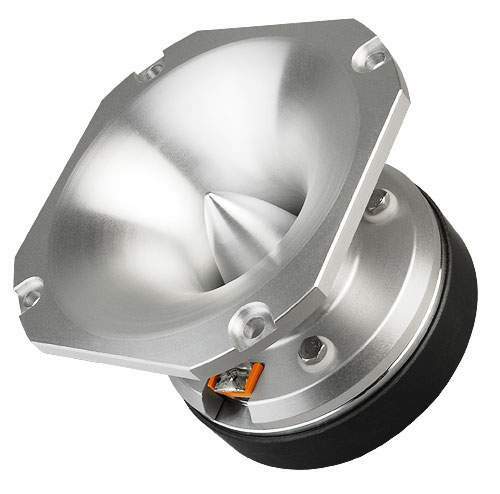

Esatto, tweeter a compressione, ho dato un'indicazione di massima per un filtro, se il tweeter strilla troppo abbassa C a 1/1,2 microF. Sarebbe opportuno conoscere il resto del progetto, componenti usati , dimensioni ecc...altrimenti rimane tutto campato per aria...certo che se il tuo open baffle ha un'efficienza di 87db quel tweeter non è indicato...
Eccellente il Faital, quello che ho postato io è un "La Voce", lo trovo davvero ottimo,  estesissimo all'estremo alto senza essere acido, efficienza ben sopra i 100db...lo sto usando nel progetto descritto nel thread "gli Akkrokki"

50 minuti fa, OLIMPIA2 ha scritto:
Faital FD371
Ed anche questo sembra avere delle belle prestazioni.
Questo suona molto bene alle mie orecchie
