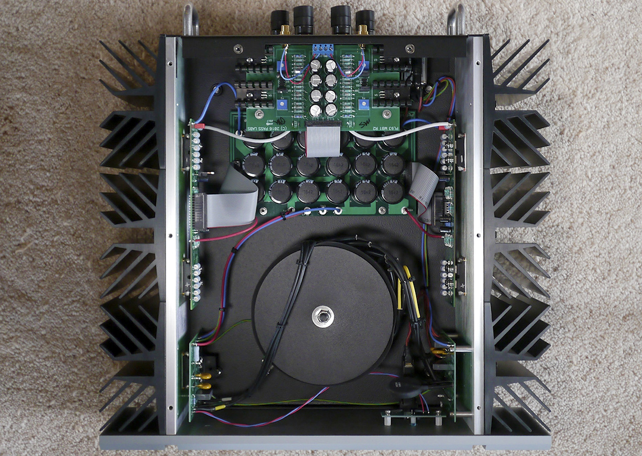

jakob1965 Inviato 24 Gennaio Autore Condividi Inviato 24 Gennaio Lo sto ascoltando - come al solito sono onnivoro - dal Barocco a De André - funziona molto molto bene e quindi considero l'episodio della rottura concluso - sono stato molto fortunato a trovare un appassionato che ci ha messo tutto l'impegno (sia teorico che pratico) per sistemarlo. Per chi non lo conosce , il Sugden (se usato correttamente ovvero abitudini di ascolto non eccessive come potenza, ambienti non grandi) restituisce un suono ricco, polposo ed estremamente pulito e fluido - e tutto questo senza eccedere nel volume - dà molto e subito. Paradossale quasi il confronto con Halo integrated (che già è un ampli molto generoso sotto) - risulta più ricco sotto l'Inglese - 2 foto: Link al commento https://melius.club/topic/28114-riparazione-sugden-a-21-se/#findComment-1682509 Condividi su altri siti Altre opzioni di condivisione...

jakob1965 Inviato 31 Gennaio Autore Condividi Inviato 31 Gennaio @password ci sta assolutamente come ragionamento - o posso essere stato " sfortunato " ma è anche vero che lo uso molto perchè suona troppo bene - ora mi delizio con vecchie incisioni della Callas anni 49/50/51 ovvero prima del forte dimagrimento - mamma che potenza che voce assoluta questa donna - intonata poi - non sbaglia nulla anche dove la musica non l'aiuta - il Sugden la rende imperiosa. Capisco quando dopo la prima del 53 alla Scala esplose la sua fama con Medea diretta da Lenny. Però a livello generale non ho quasi mai visto il ponte raddrizzatore messo vicino a dei dissipatori del calore o con dei dissipatori per favorire lo smaltimento del calore -ma magari mi sbaglio Link al commento https://melius.club/topic/28114-riparazione-sugden-a-21-se/#findComment-1687835 Condividi su altri siti Altre opzioni di condivisione...

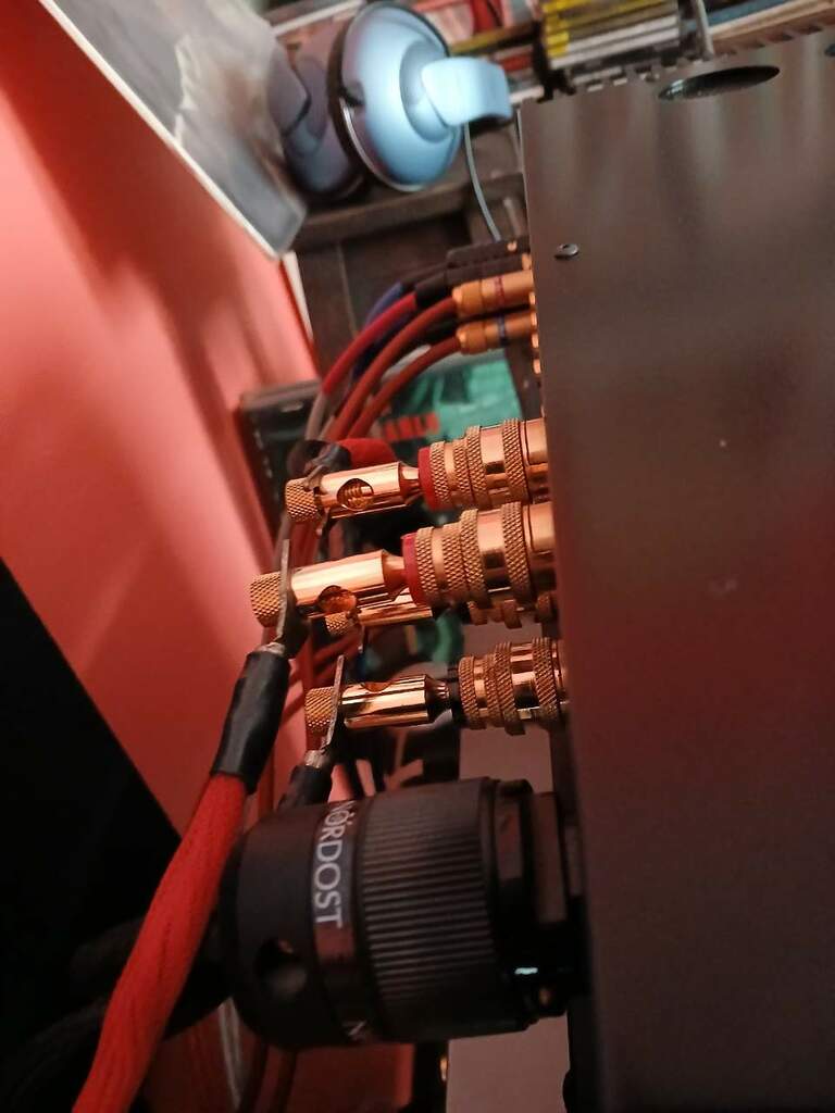

andrea7617 Inviato 31 Gennaio Condividi Inviato 31 Gennaio @jakob1965 per la connessione dei cavi di potenza usi forcelle che vanno ad agganciarsi a delle banane? Non sono un cavofilo ma rischi di aumentare la resistenza del cavo in questo modo Link al commento https://melius.club/topic/28114-riparazione-sugden-a-21-se/#findComment-1687966 Condividi su altri siti Altre opzioni di condivisione...
Boris Lametta Inviato 31 Gennaio Condividi Inviato 31 Gennaio 2 ore fa, jakob1965 ha scritto: Però a livello generale non ho quasi mai visto il ponte raddrizzatore messo vicino a dei dissipatori del calore o con dei dissipatori per favorire lo smaltimento del calore -ma magari mi sbaglio si fa, è una buona pratica specie nei classe A dove il ponte diodi è continuamente "sotto tiro" e di conseguenza chiamato a dissipare molto calore. Quando non è autosufficiente per lo scopo, viene sostenuto da un dissipatore (il foro esiste per quello). Link al commento https://melius.club/topic/28114-riparazione-sugden-a-21-se/#findComment-1687992 Condividi su altri siti Altre opzioni di condivisione...
jakob1965 Inviato 31 Gennaio Autore Condividi Inviato 31 Gennaio @Boris Lametta ciao - come classe A (vera entro ragionevoli range di funzionamento) ho in mente (come integrati): INT 25 Pass Luxman AX 590 Accuphase E650 e E800 (il re) BC Acoustic EX 362 (che ho) Provo a vedere le foto degli interni per vedere il ponte raddrizzatore come è messo - mi sono incuriosito @andrea7617 sono un ex-cavo scettico (un poco lo sono ancora rimasto) - mi è capitato l'occasione di avere i wireworld eclipse 6 ad un buon prezzo ma terminati a forcelle (gli equivalenti nuovi stanno a più di 2 k); fanno suonare meglio (scrissi molto su questo ma forse è andato perduto con l'incidente ai server) la coppia Sugden Canton ref7K. Problema è che con i wbt dell'ampli quelle forcelle le chiudo (girando le boccole) ma in maniera per me non stabilissima - ho risolto come da foto e il collegamento è molto più stabile anche se (è vero) c'è un pezzo in più .... dirti che il suono è cambiato? Per me no - ciao Link al commento https://melius.club/topic/28114-riparazione-sugden-a-21-se/#findComment-1688143 Condividi su altri siti Altre opzioni di condivisione...

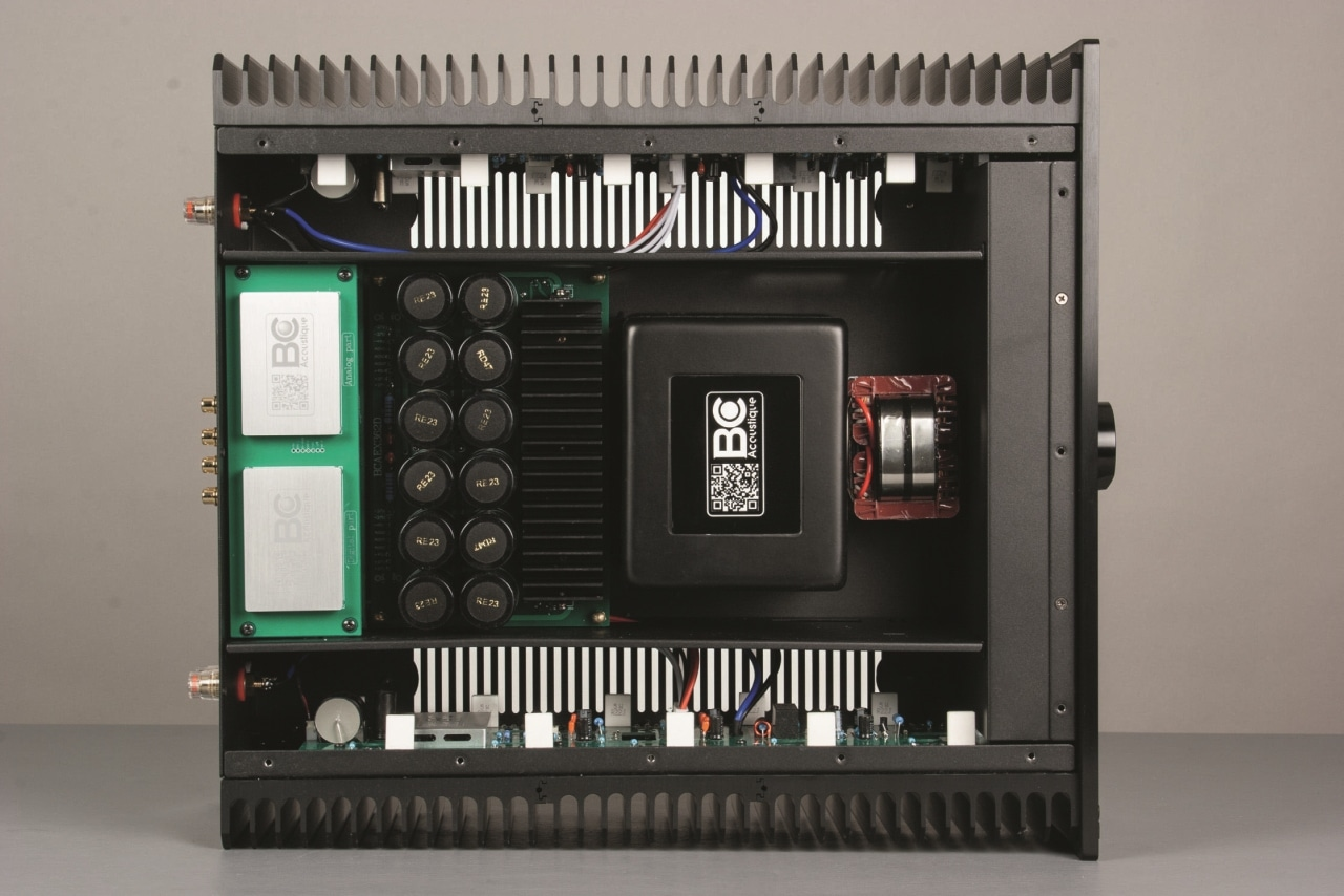

jakob1965 Inviato 1 Febbraio Autore Condividi Inviato 1 Febbraio Gioco in casa - ho un altro ampli in classe A (forse per una quarantina di watt per canale): è cino-francese e la fabbrica credo sia la stessa (credo) che fa/faceva gli Jungson: BC acoustic EX 362 Suona ora con le Gato audio FM15 ed è un gran bel sentire - questo faceva suonare molto bene anche le minima vintage che poi ho venduto per non vederle nell'armadio a marcire. Io lo chiamo il pass di poveri perché suona come i pass: un monolite da 27 kg con il trafo per la sezione di potenza da 750 watt - credo che qui i ponte diodi siano sotto l'aletta di raffreddamento alla destra dei condensatori - urco Cina/Francia versus GB 1 : 0 ! . A meno che non siano invece nelle schede dei finali sx e dx ed io non sono bravo a vederli Link al commento https://melius.club/topic/28114-riparazione-sugden-a-21-se/#findComment-1688799 Condividi su altri siti Altre opzioni di condivisione...
