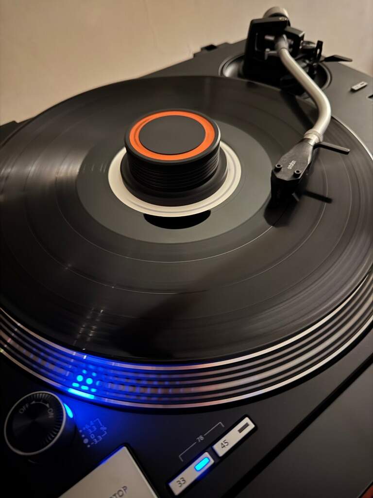

Nico70 Inviato 23 Gennaio Condividi Inviato 23 Gennaio Ciao a tutti, dopo un po’ di tempo di silenzio sono tornato attivo sul forum e, visto che un mio recente 3D sulla pulizia dello stilo ha finalmente preso vita, vorrei aprirne un altro su un tema molto classico ma sempre attuale: l’upgrade della testina. Al momento il mio setup analogico è questo: Giradischi: Technics SL-1210GR Pre phono: Musical Fidelity LPS LX2 (con possibilità MM e MC, carichi selezionabili) Testine attualmente in uso: Ortofon 2M Black PNP Rega Elys 2 Della 2M Black apprezzo molto la capacità di estrarre dettaglio e informazioni dal solco, soprattutto grazie allo stilo Shibata. In generale, il suono che cerco è: naturale caldo ma non scuro molto dettagliato Mi piace una resa che, per intenderci, si avvicini più alla sensazione del nastro (reel-to-reel) o a una buona riproduzione digitale, piuttosto che a un suono troppo “hi-fi” o affaticante. Ed è qui che nasce il dubbio. Da un lato potrei restare in ambito MM, magari: salendo di livello sempre in casa Ortofon (es. 2M Black LVB 250), oppure valutando altre MM di fascia alta, sempre con uno stilo molto raffinato. Dall’altro lato, però, non ho mai avuto una MC, e mi chiedo: con il mio giradischi e il mio pre phono, ha senso fare il salto? una MC potrebbe avvicinarsi di più a quel tipo di naturalezza, micro-dettaglio e “respiro” che cerco? oppure il vero upgrade, prima ancora della testina, dovrebbe essere il pre-phono, per sfruttare davvero una MC? Insomma, le domande sono tante: meglio spremere ancora il mondo MM o cambiare filosofia? il mio attuale pre phono è all’altezza di una MC di buon livello? con un Technics SL-1210GR, quali accoppiate testina/pre hanno senso, secondo la vostra esperienza diretta? Mi piacerebbe raccogliere pareri basati sull’ascolto, non solo sulla carta: chi è passato da MM a MC, chi è tornato indietro, chi ha trovato “il punto di equilibrio”. Grazie in anticipo a chi vorrà aiutarmi a districare questo bel nodo audiofilo 🙂 2 Link al commento https://melius.club/topic/28157-upgrade-testina-restare-su-mm-o-passare-a-mc-aiutatemi-a-scegliere-la-direzione-giusta/ Condividi su altri siti Altre opzioni di condivisione...
