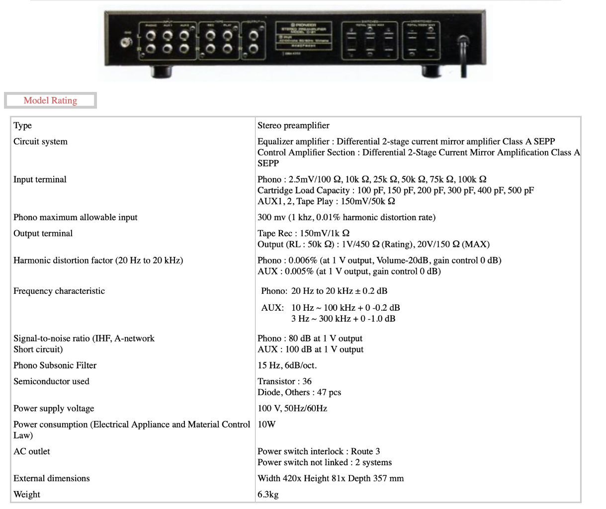

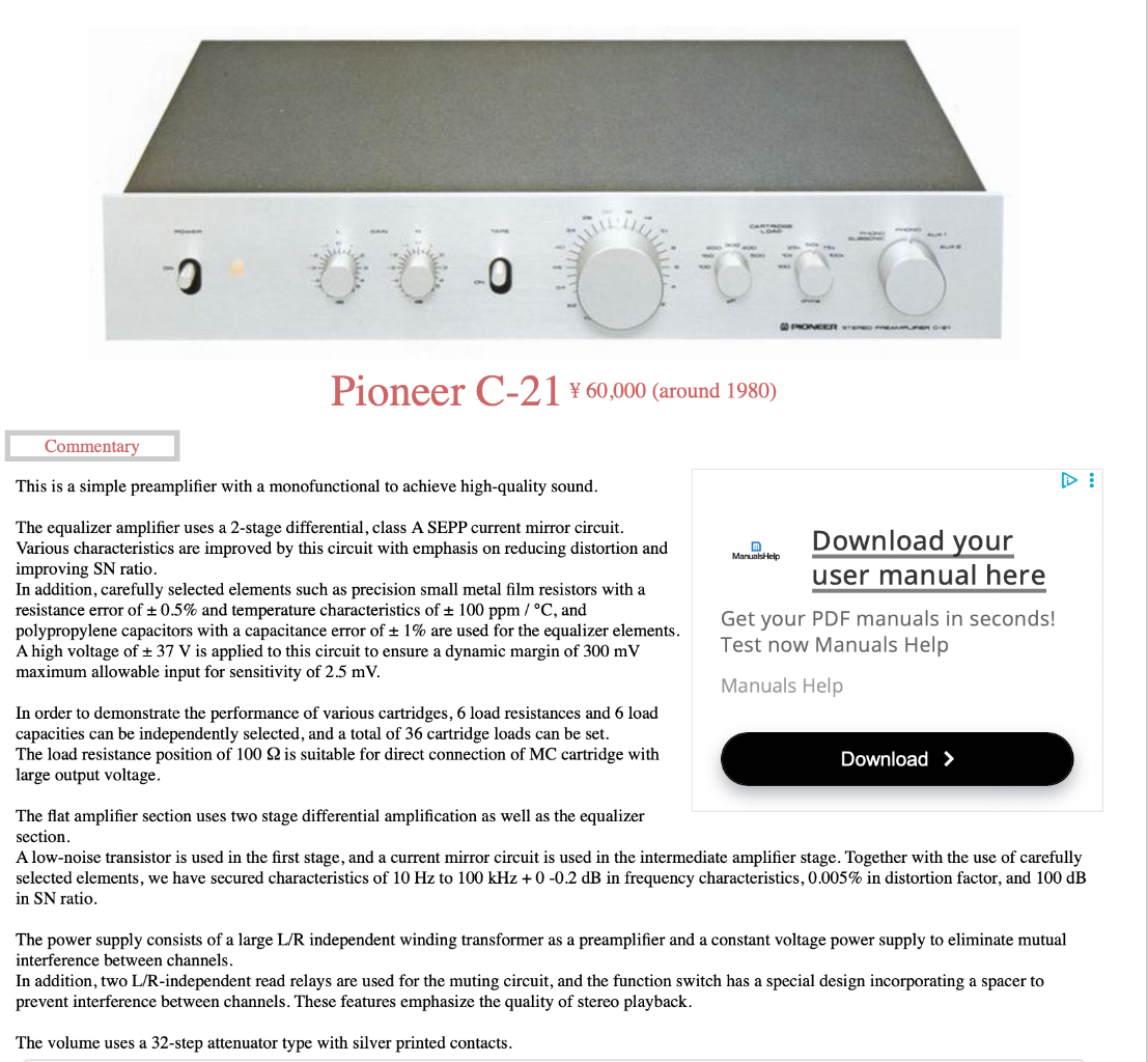

Discopersempre2 Inviato 24 Gennaio Condividi Inviato 24 Gennaio 3 ore fa, Armando Sanna ha scritto: @zagor333 una EMT hsd 006, ne ho anche parlato facendo una specie di mini prova sul forum tanti anni fa... Molto è cambiato il mio giudizio in positivo quando l'ho caricata sui 290 Ohm e 63 Db di guadagno ora cerco solo, per comprendere come estrarre dai solchi il meglio, un pre phono adeguato al valore della testina. Quindi, se ho ben capito, uno s.u. come il mio insieme al C-21, non andrebbero bene per quella testina; ci vogliono più "versatili". Scusa, ma faccio già fatica a capire differenza tra carico e guadagno; per dire, il mio Pioneer a 50 Ohm si sente "bene", aumentando (75/100), il suono si fa' più dinamico ma anche squillante, specie aumentando il volume, per cui lo lascio a metà (50).... è tutto normale? Link al commento https://melius.club/topic/28157-upgrade-testina-restare-su-mm-o-passare-a-mc-aiutatemi-a-scegliere-la-direzione-giusta/page/3/#findComment-1682718 Condividi su altri siti Altre opzioni di condivisione...

Armando Sanna Inviato 24 Gennaio Condividi Inviato 24 Gennaio 1 ora fa, Discopersempre2 ha scritto: Quindi, se ho ben capito, uno s.u. come il mio insieme al C-21, non andrebbero bene per quella testina; ci vogliono più "versatili". Assodato che stai parlando di un pre amplificatore degli anni '80, una bella macchina dei tempi che dava priorità alla versatilità delle MM da qui hai queste opzioni : - carico ( Impedenza in Ohm) 10.000-25.000.-50.000-75.000-100.000 Ohms (hai la scritta abbreviata 10K-25K-50K-75K-100K) - unita di capacità ( in picoFarad) 100-150-200-300-400-500 pF mentre per la MC hai un solo valore fisso di collegamento - 100 Ohm Penso che nel tuo caso la scelta più corretta è utilizzare una MM (ho sottolineato i valori medi in genere di una testina 47K, il tuo più vicino è 50K) mentre quello medio di un cavo che va dal braccio al pre ampli è ci circa 85/100 pF al quale devi aggiungere quelli della testina da te montata (potrebbe avere un valore tra i 100/200 pF ad es.) la somma totale che devi impostare sul pre è tra 200/300 pF, questo è un calcolo molto teorico per darti esempio chiaro. Nel caso voglia optare per un pre phono esterno per utilizzare una MC devi collegarlo a una entrata AUX, e con quello utilizzare tutte le opzioni del componente associato ... Spero di essere stato il più chiaro possibile e non essere incorso in errori ... PS sono cose più facili a farsi che a scrivere PS 2 puoi optare per utilizzare sempre la sezione MM ma acquistare una MC ad alta uscita, per sfruttare questo ingresso, ma senz'altro i puristi delle bobine mobili non saranno molto d'accordo poiché le ritengono delle scelte ibride Link al commento https://melius.club/topic/28157-upgrade-testina-restare-su-mm-o-passare-a-mc-aiutatemi-a-scegliere-la-direzione-giusta/page/3/#findComment-1682814 Condividi su altri siti Altre opzioni di condivisione...
