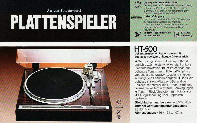

Buongiorno a tutti, mi hanno praticamente regalato questo bellissimo giradischi in ottime condizioni con lo shell ma senza la testina. Ogni volta mi stupisco del livello della tecnologia dei prodotti giapponesi (e non solo), il giradischi infatti, anche dopo tantissimi anni di fermo assoluto con cataste di libri sopra e abbandonato in qualche angolo remoto di una soffitta, gira bene (controllato con la app degli RPM) e tutti gli automatismi perfettamente funzionanti e silenziosissimi. Purtroppo per la mancanza di testina non ho potuto provarlo. Vi chiedo considerato questo braccetto che sembra davvero leggerissimo sapreste indicarmi uno o due modelli tra quelle in produzione (direi MM) oggi che potrebbero andare bene? Pensavo ad una Sumiko Pearl (marchio che amo molto....) o una Audiotechnica o anche ad una Grado sempre intorno alla cifra di 150 euro massimo....purtroppo non sono pratico tra compliance ecc. ecc. e quindi chiedo a voi. Vi ringrazio molto e buona domenica

Complimenti,un bel gira anche esteticamente.Penso che tra le varie  Audio Technica  troverai quella più adatta alle tue esigenze.Conosco bene le caratteristiche soniche delle AT e meno delle altre di cui qualcuno potrà parlarti.In genere si adattano facilmente a questo tipo di bracci,ma seguirà  comunque chi possa darti utili consigli.Bello veramente,e noi pensiamo sempre ai soliti Brand mentre poi...
https://melius.club/topic/28165-hitachi-ht-500quale-testina/#findComment-1682656
@egalli Potresti orientarti anche sulla AT Vm520eb o 530en.
La prima ampiamente nel budget ma con diamante incollato, la seconda montato nudo ma sfora di un cinquantino più o meno.
Sulla serie VM 95 sempre in budget c'è la 95en o la 95ml.
Io ho la 520eb sul braccio a s del Lenco L55s, imho ci và assai bene..

Di primo acchito mi ricorda, molto, la serie Denon o JVC....anche il braccio🤔.

Grazie a tutti...montata al volo una VM95 che tenevo in un cassetto, va alla grande. La 520 la possiedo montata sul Technics 1200 mkII e confermo la bontà. Probabilmente rimarrò un casa Audiotechnica dove mi pare in generale sia molto difficile sbagliare. Buona domenica e grazie ancora
