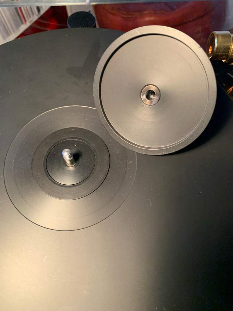

ilbiffo Inviato 24 Gennaio Condividi Inviato 24 Gennaio Visto che qui siamo in parecchi ad avere o il Gyro o il Gyrodec vorrei sapere se qualcuno ha provato il clamp dell'Orbe e con quali risultati rispetto a quello di serie. Link al commento https://melius.club/topic/28171-michell-gyrodec-e-gyro-clamp/ Condividi su altri siti Altre opzioni di condivisione...
NlCO Inviato 25 Gennaio Condividi Inviato 25 Gennaio @marsattacksPerdonami se sono un pò brusco, ma cosa potrebbe cambiare...??? Link al commento https://melius.club/topic/28171-michell-gyrodec-e-gyro-clamp/#findComment-1683674 Condividi su altri siti Altre opzioni di condivisione...
bic196060 Inviato 25 Gennaio Condividi Inviato 25 Gennaio Provalo senza CLAMP. Io lo preferisco senza. Link al commento https://melius.club/topic/28171-michell-gyrodec-e-gyro-clamp/#findComment-1683746 Condividi su altri siti Altre opzioni di condivisione...
Red Eagle Inviato 26 Gennaio Condividi Inviato 26 Gennaio Anch'io preferisco ascoltare il mio Gyrodec senza clamp suo originale. Sembra che il clamp rende la musica ascoltata più precisa, asciugandola, ma perde le armoniche sia in alto che in basso. Gyrodec-Gyroarm-Hana EL ciao Michele Link al commento https://melius.club/topic/28171-michell-gyrodec-e-gyro-clamp/#findComment-1684043 Condividi su altri siti Altre opzioni di condivisione...
capodistelle Inviato 26 Gennaio Condividi Inviato 26 Gennaio Non sono in grado di fare un confronto tra i due clamp, non avendo mai provato quello a pressione. Ho montato sul Gyro SE quello a vite dell'Orbe, io sono molto soddisfatto. Risolve nella maggioranza dei casi il problema dei dischi ondulati ( tranne nei casi disperati ), riguardo al suono da quello che ricordo direi un basso più fermo che a me non dispiace. Lo acquistai direttamente in Inghilterra pagandolo poco più di cento euro, se non sbaglio a listino in Italia stava intorno ai 250 €. Link al commento https://melius.club/topic/28171-michell-gyrodec-e-gyro-clamp/#findComment-1684178 Condividi su altri siti Altre opzioni di condivisione...
ilbiffo Inviato 26 Gennaio Autore Condividi Inviato 26 Gennaio 5 ore fa, capodistelle ha scritto: Non sono in grado di fare un confronto tra i due clamp, non avendo mai provato quello a pressione. Ho montato sul Gyro SE quello a vite dell'Orbe, io sono molto soddisfatto. Risolve nella maggioranza dei casi il problema dei dischi ondulati ( tranne nei casi disperati ), riguardo al suono da quello che ricordo direi un basso più fermo che a me non dispiace. Lo acquistai direttamente in Inghilterra pagandolo poco più di cento euro, se non sbaglio a listino in Italia stava intorno ai 250 €. Quindi con il clamp dell'Orbe non devi più schiacciare il disco sul piatto con interposto il feltrino andando a fondo corsa delle molle? Link al commento https://melius.club/topic/28171-michell-gyrodec-e-gyro-clamp/#findComment-1684428 Condividi su altri siti Altre opzioni di condivisione...
capodistelle Inviato 26 Gennaio Condividi Inviato 26 Gennaio Con il clamp dell'Orbe con una mano fermi la rotazione del piatto con l'altra avviti il clamp. Non c'è feltrino ma un anello che va a riempite l'incavo del piatto dove c'è la vite che lo fissa. Questo anello tiene il disco leggermente sollevato ed una volta serrato il clamp il disco si schiaccia sul piatto. Link al commento https://melius.club/topic/28171-michell-gyrodec-e-gyro-clamp/#findComment-1684450 Condividi su altri siti Altre opzioni di condivisione...
viale249 Inviato 1 Febbraio Condividi Inviato 1 Febbraio Il 26/01/2026 at 07:01, Red Eagle ha scritto: Sembra che il clamp rende la musica ascoltata più precisa, asciugandola Mi ritrovo abbastanza in questa descrizione: per mia esperienza l’utilizzo del clamp andrebbe fatto in sinergia con l’incisione… Gyro Se, Isobase, Technoarm. Link al commento https://melius.club/topic/28171-michell-gyrodec-e-gyro-clamp/#findComment-1688924 Condividi su altri siti Altre opzioni di condivisione...
NlCO Inviato 1 Febbraio Condividi Inviato 1 Febbraio Uso il mio Gyro solo col clamp, trovo il suono più materico e preciso. Link al commento https://melius.club/topic/28171-michell-gyrodec-e-gyro-clamp/#findComment-1688997 Condividi su altri siti Altre opzioni di condivisione...
mauro1 Inviato 1 Febbraio Condividi Inviato 1 Febbraio Ma vi siete accorti che la superficie del piatto e' concava , cala di circa 1,5mm al centro ? Senza clamp , li sotto rimane vuoto, tra il disco e il piatto, insomma una bella campana rimbombante/risuonante ... Con il clamp viene spianata la superficie ti lettura , ma sotto rimane sempre un po' vuoto , comunque e' meglio. Link al commento https://melius.club/topic/28171-michell-gyrodec-e-gyro-clamp/#findComment-1688998 Condividi su altri siti Altre opzioni di condivisione...
NlCO Inviato 1 Febbraio Condividi Inviato 1 Febbraio 7 minuti fa, mauro1 ha scritto: Ma vi siete accorti che la superficie del piatto e' concava , cala di circa 1,5mm al centro ? Senza clamp , li sotto rimane vuoto, tra il disco e il piatto, insomma una bella campana rimbombante/risuonante ... Con il clamp viene spianata la superficie ti lettura , ma sotto rimane sempre un po' vuoto , comunque e' meglio. Per quello c'è il feltrino! Ma noto che molti ne ignorano l'esistenza... 1 Link al commento https://melius.club/topic/28171-michell-gyrodec-e-gyro-clamp/#findComment-1689005 Condividi su altri siti Altre opzioni di condivisione...
mauro1 Inviato 1 Febbraio Condividi Inviato 1 Febbraio @Nico Gia'. (non per te che conosci la storia del feltrino) Occhio che senza feltrino la superficie del disco viene deformata e l'azimut va a farsi benedire. Poi, provate a serrare con il feltrino sotto, un LP da 180gr. Ce la fate ? Link al commento https://melius.club/topic/28171-michell-gyrodec-e-gyro-clamp/#findComment-1689043 Condividi su altri siti Altre opzioni di condivisione...
NlCO Inviato 1 Febbraio Condividi Inviato 1 Febbraio 59 minuti fa, mauro1 ha scritto: Ce la fate ? Si certo. Link al commento https://melius.club/topic/28171-michell-gyrodec-e-gyro-clamp/#findComment-1689083 Condividi su altri siti Altre opzioni di condivisione...
mauro1 Inviato 1 Febbraio Condividi Inviato 1 Febbraio 17 minuti fa, NlCO ha scritto: Si certo. Che lo pinzi , va bene , ma che il clamp riesca a deformarlo (il disco) come un LP normale , la vedo dura.... Link al commento https://melius.club/topic/28171-michell-gyrodec-e-gyro-clamp/#findComment-1689087 Condividi su altri siti Altre opzioni di condivisione...
cesare Inviato 2 Febbraio Condividi Inviato 2 Febbraio 13 ore fa, mauro1 ha scritto: Poi, provate a serrare con il feltrino sotto, un LP da 180gr. Ce la fate ? il clamp standard del Gyro funziona bene fino a LP da 140-150 grammi circa, con il feltrino si riesce a "spalmarli" per bene sul piatto recuperando ondulazioni e soprattutto convessità/concavità. I vinili da 180 grammi raramente li trovo perfettamente piatti, presentano quasi sempre una concavità da un lato e convessità dall'altro più o meno accentuata (sono cioè "scodelllizzati"). Praticamente impossibili da appiattire dal lato concavo, a meno di fare una forte pressione mandando le molle a fine corsa e oltre. Un amico ha preso il clamp dell'Orbe, appena posso faccio una prova da lui portando qualche 180 grammi bello concavo. 1 Link al commento https://melius.club/topic/28171-michell-gyrodec-e-gyro-clamp/#findComment-1689268 Condividi su altri siti Altre opzioni di condivisione...
