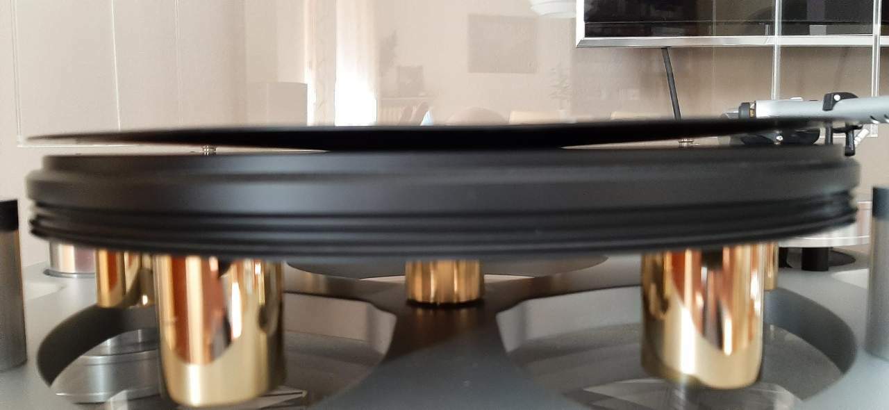

cesare Inviato 2 Febbraio Condividi Inviato 2 Febbraio ecco un bell'esempio di LP a scodella Se fosse un vinile leggero si riuscirebbe a raddrizzarlo anche con il clamp del Gyro: il feltrino lo tiene leggermente sollevato al centro, e la pressione del clamp sul bordo dell'etichetta è sufficiente a farlo flettere fino ad aderir al piatto. Con un 180g bisognerebbe fare una tale pressione da mandare a fine corsa le molle e poi ancora: non mi sentirei proprio di consigliarlo. Speravo che con il clamp a vite dell'Orbe, che scarica la pressione sul filettatura del perno, si riuscisse Link al commento https://melius.club/topic/28171-michell-gyrodec-e-gyro-clamp/page/2/#findComment-1689297 Condividi su altri siti Altre opzioni di condivisione...
mauro1 Inviato 2 Febbraio Condividi Inviato 2 Febbraio 56 minuti fa, cesare ha scritto: mandare a fine corsa le molle Ma non ci sono i feltrini per ogni perno delle molle ? Proprio per poter spingere senza compromettere niente . Link al commento https://melius.club/topic/28171-michell-gyrodec-e-gyro-clamp/page/2/#findComment-1689332 Condividi su altri siti Altre opzioni di condivisione...
cesare Inviato 2 Febbraio Condividi Inviato 2 Febbraio @mauro1 esatto, per fine corsa intendo quello, ma tieni conto che la pressione che eserciti sul clamp si scarica dal piatto al telaio flottante via sferetta e perno del gira, secondo me tanto bene non gli fa Link al commento https://melius.club/topic/28171-michell-gyrodec-e-gyro-clamp/page/2/#findComment-1689383 Condividi su altri siti Altre opzioni di condivisione...
