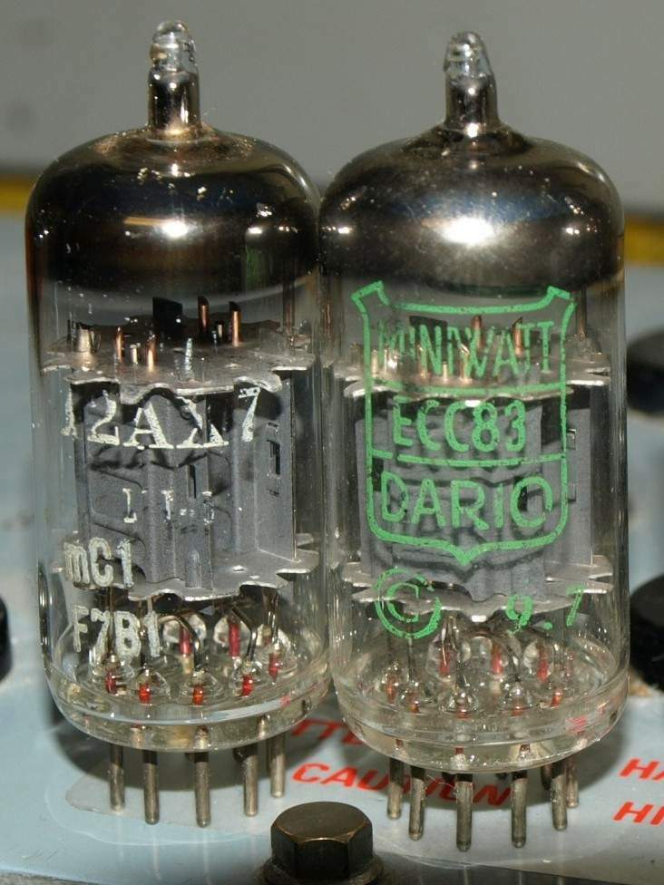

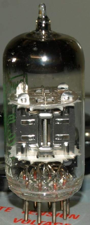

indifd Inviato 25 Gennaio Autore Condividi Inviato 25 Gennaio Per informazione cito alcune (solo le più significative NB) delle mie preferite ECC83 di alto livello, per me tutte di livello superiore alle pur ottime TFK ECC83, partendo dalle più "chiare" per passare alle neutre e finendo con quelle più scure: a) Mazda ECC83 chrome plate b) ECC83 placca lunga di produzione Valvo Amburgo codice mC1 D c) ECC83 placca lunga di produzione Philips Heerlen codice mC2 ⊿ d) ECC83 placca lunga di produzione Philips Copenhagen codice mCP △+ e) ECC83 placca lunga di produzione Philips Monza codice mC5 Z8I f) ECC83 placca lunga di produzione Mullard Blackburn codice mC1 B g) ECC83 di produzione La Radiotechnique Suresnes codice mC1 F (short plate e altre) La TFK ECC801S utilizzata nella posizione di cathode follower nei pre McIntosh direi che è una sicurezza sia per qualità intrinseche sia per la possibilità di abbinarla con successo a ECC83 di natura anche molto diversa a monte per ottenere la resa desiderata/ideale sia per il resto di ogni sistema che per differenti legittime preferenze dei diversi proprietari P.S. ho anche avuto l'opportunità di confrontare a casa mia la mitica TFK ECC803S con una mia ECC83 di riferimento la Philips Heerlen mC2 ⊿ Link al commento https://melius.club/topic/28186-mcintosh-e-valvole-c2600-c22-275/#findComment-1683887 Condividi su altri siti Altre opzioni di condivisione...

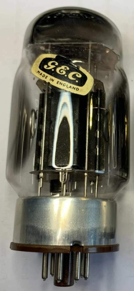

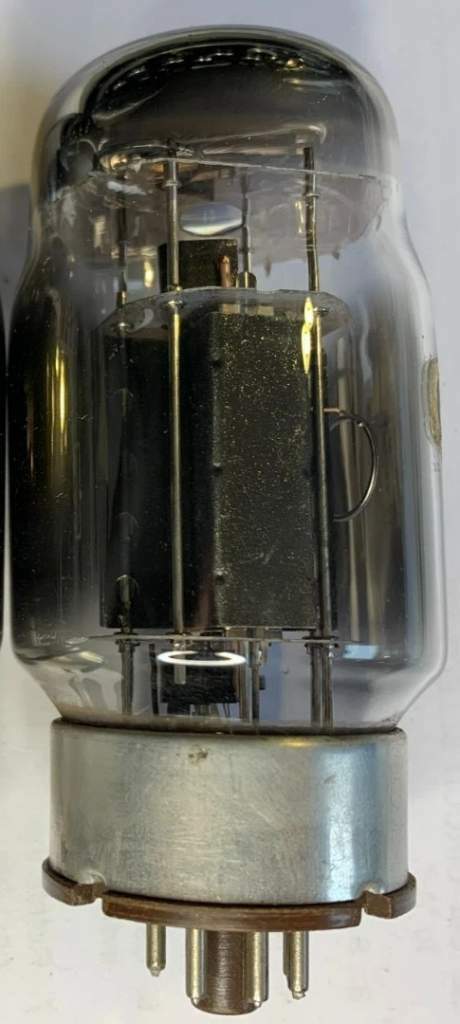

indifd Inviato 26 Gennaio Autore Condividi Inviato 26 Gennaio E' stato scelto di procedere per step progressivi in quanto era impossibile avere più opzioni contemporaneamente per tutti gli stadi del 275, ovvero si è scelto di provare/scegliere le valvole in modo progressivo lavorando in due direzioni: a) provare e scegliere il set di 4 KT88 alternative alle JJ di serie b) parallelamente in modo progressivo provare e scegliere le valvole ideali partendo dalle ultime noval più prossime alle finali ovvero le 4 ECC81/12AT7 con funzioni di driver + stadio prossimo alle driver L'obiettivo era di lasciare le prime 3 ECC83 come ultime da definire dopo aver scelto le 4 ECC81 e il set definitivo di KT88 Per le KT88 come prima alternativa provata si sono scelte le Psvane KT88, valvole interessanti, ma caratterizzate "chiare" con alti in evidenza nel 275 rispetto alle JJ di serie In base a vari criteri e alle caratteristiche intrinseche si è deciso di optare per 4 TFK ECC801S, in sintesi avrebbero dovuto garantire: a) elevata qualità in termini di resa audio, sono un riferimento con non molte altre alternative anche molto differenti b) sicuramente si stimava che potessero garantire elevate prestazioni nella funzione di driver, in questa funzione probabilmente sono fra le più interessanti in assoluto con poche altre c) erano state molto apprezzate nella funzione cathode follower nella sezione linea sia nel C2600 che nel C22 dal possessore anche rispetto ad altre di elevata qualità, ma molto diverse come le Mullard ECC81 Tk1 B square getter degli anni 50 1 Link al commento https://melius.club/topic/28186-mcintosh-e-valvole-c2600-c22-275/#findComment-1684613 Condividi su altri siti Altre opzioni di condivisione...
indifd Inviato 27 Gennaio Autore Condividi Inviato 27 Gennaio Dopo aver "fissato": a) sul C22 nella sezione linea la Mazda ECC83 chrome plate + TFK ECC801S b) sul 275: 4 TFK ECC801S + 3 TFK ECC83 (disponibili da prima) e nettamente preferite alle JJ di serie si è proceduto a provare e valutare diversi set di KT88: 1) le JJ di serie 2) come secondo set è stato provato un set di cinesi Psvane versione top di gamma "Summit" Le cinesi si sono dimostrate: a) molto dettagliate e chiare b) resa quasi da SS , questa valutazione se espressa da una persona come me e anche da parte del proprietario non è un complimento (nel mio caso ) e per il proprietario era esattamente l'opposto di quanto ricercato avendo venduto un finale SS come lo Spectral per scegliere un classico full tube come il 275, quindi sono state scartate, le medesime valvole potrebbero essere valutate diversamente in altri finali, in altri sistemi e da altri utenti, nel nostro caso scartate senza rimpianti c) successivamente è stato provato un classico moderno ovvero un quartetto di KT88 di produzione Reflektor Saratov marchiate Genalex Gold Lion: valutazione sintetica un po' meglio delle altre due, ma ... Fin dall'inizio avevo segnalato al proprietario la scelta di riferimento per le KT88, molto costosa, ma di sicuro livello elevato: ovvero chi ha progettato le prime KT88 Marconi UK, alla fine la scelta è stata fatta, acquistato il quartetto, installato e come era facile prevedere fine dei giochi per le KT88 anche per il proprietario 2 Link al commento https://melius.club/topic/28186-mcintosh-e-valvole-c2600-c22-275/#findComment-1685284 Condividi su altri siti Altre opzioni di condivisione...
indifd Inviato 28 Gennaio Autore Condividi Inviato 28 Gennaio Assestato il 275 con 4 TFK ECC801S e 4 KT88 di produzione Marconi UK e 3 "provvisorie" TFK ECC83 nei primi due stadi del finale senza fretta si è valutato il risultato ottenuto sicuramente di livello molto alto, ma con margine di miglioramento per le prime 3 ECC83 1 Link al commento https://melius.club/topic/28186-mcintosh-e-valvole-c2600-c22-275/#findComment-1685715 Condividi su altri siti Altre opzioni di condivisione...

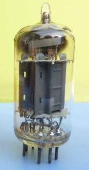

indifd Inviato 28 Gennaio Autore Condividi Inviato 28 Gennaio Dopo diversi scambi di valutazioni con il proprietario su come valutava lo stato raggiunto e basandomi sulle conoscenze e prove fatte direttamente nel mio piccolo push pull dove ho una ECC83 con funzione di amplificazione in ingresso ho consigliato di provare la più "scura" e caratterizzata old school tra le mie preferite ECC83 ovvero una produzione La Radiotechnique Suresnes, i francesi del Gruppo Philips sono stati come per le ECC82 "abbastanza creativi" rispetto alla capo gruppo e non hanno sviluppato quella tipologia in modo lineare con prime produzioni long plate con codici "mC" negli anni 50 per poi passare alle short plate dal 1960 con codici "I6", in sintesi hanno prodotto molte varianti con diverse strutture, ma tutte di livello molto alto IMHO e relativamente simili, fra le varie versioni la scelta è stata rivolta alle mC1 F short plate (unica eccezione nel Gruppo Philips) che possiedo e apprezzo molto Per prima prova si è utilizzata una singola nella posizione in ingresso al posto della TFK ECC83, mantenendo le altre due TFK ECC83 nello stadio successivo: esito moolto favorevole e gradito da parte del proprietario sia in termini di qualità generale nella resa audio sia nel maggiore equilibrio complessivo prima leggermente virato al "chiaro" 1 Link al commento https://melius.club/topic/28186-mcintosh-e-valvole-c2600-c22-275/#findComment-1685720 Condividi su altri siti Altre opzioni di condivisione...
indifd Inviato 28 Gennaio Autore Condividi Inviato 28 Gennaio Dopo la prova positiva con la singola mC1 F short plate si è deciso di comune accordo di utilizzarne due ovviamente identiche per codice/struttura nel secondo stadio del 275, lasciando l'ultima ECC83 in ingresso da definire per finire "l'abito su misura" rispetto alle preferenze del proprietario, per questa importante posizione in ingresso dovendo utilizzare una sola ECC83 si è ragionato sul meglio possibile includendo anche potenzialmente la mitica TFK ECC803S che fino ad allora non avevo ancora avuto modo di provare né acquistare dato il costo altino Ho avuto una opportunità di provare per un giorno a casa nel mio sistema che conosco bene una TFK ECC803S e ho fatto confronti con uno dei miei riferimenti assoluti per le ECC83 la long plate di produzione Philips Heerlen codice mC2 ⊿ del 1956/7 2 Link al commento https://melius.club/topic/28186-mcintosh-e-valvole-c2600-c22-275/#findComment-1685727 Condividi su altri siti Altre opzioni di condivisione...
