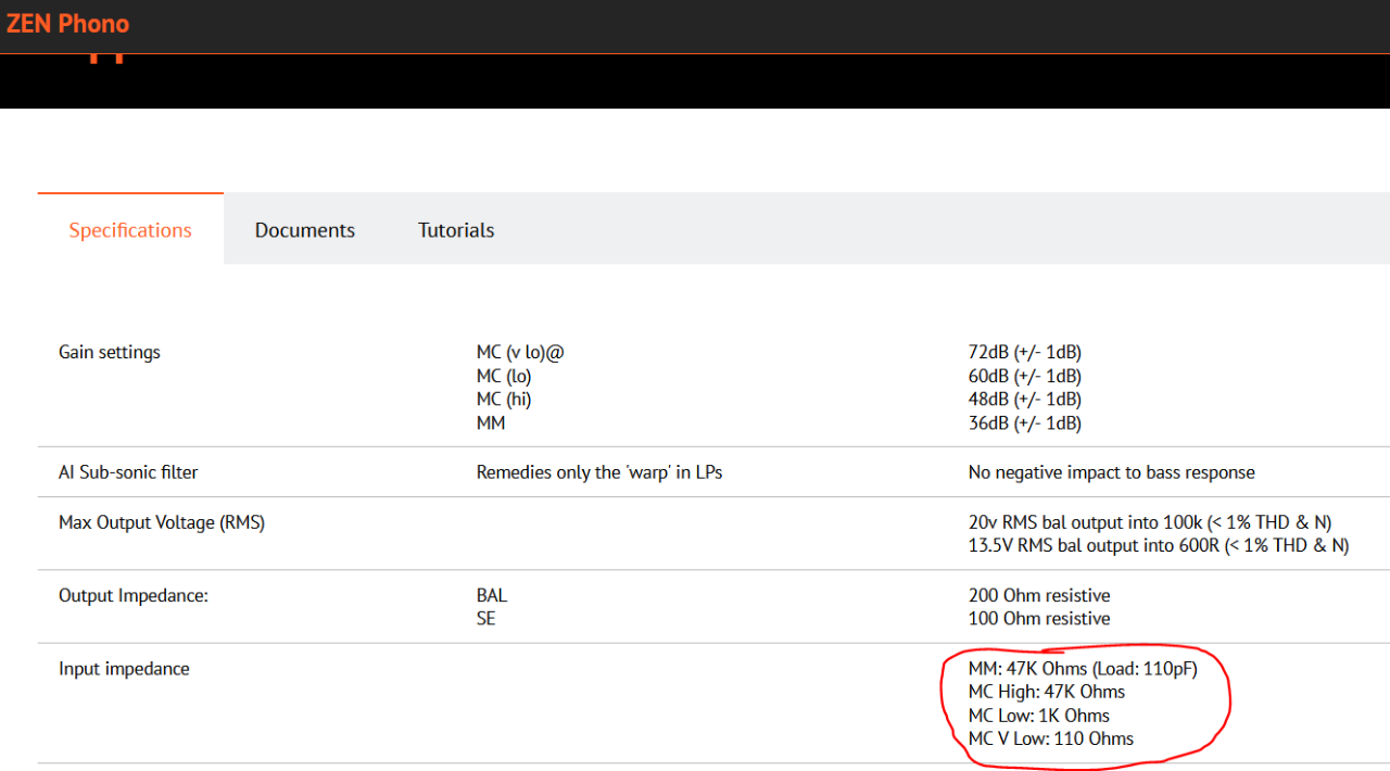

releone71 Inviato 28 Giugno 2021 Condividi Inviato 28 Giugno 2021 1 ora fa, long playing ha scritto: Essendo comunque queste 3 posizioni MC tutte con impedenza di 47 Kohm e non variabile credo che questo pre fono possa avere problemi a gestire le testine MC classiche bassa uscita che vanno caricate con impedenze molto piu' basse , mediamente 100 ohm ma che spesso spaziano da 50 ohm a 1000 ohm circa a seconda dei modelli. Non so dove sia riportato questo dato dei 47K Ohm a tappeto senza distinzione di ingresso, ma non è esatto. MM ed MC High hanno tale carico. MC Low 1K Ohm, MC Very Low 110 Ohm. Link al commento https://melius.club/topic/2819-fenomeno-curioso-ifi-zen-pre-phono/#findComment-135043 Condividi su altri siti Altre opzioni di condivisione...

releone71 Inviato 29 Giugno 2021 Condividi Inviato 29 Giugno 2021 1 ora fa, long playing ha scritto: Perche' non e' esatto ? Nel post precedente ho scritto la stessa cosa : Perché hai riportato questo: "quello MC con 3 livelli di guadagno ma stranamente tutti con impedenza 47 Kohm". E giustamente specifichi "stranamente". Infatti non è così. Link al commento https://melius.club/topic/2819-fenomeno-curioso-ifi-zen-pre-phono/#findComment-135247 Condividi su altri siti Altre opzioni di condivisione...

long playing Inviato 29 Giugno 2021 Condividi Inviato 29 Giugno 2021 @releone71 Allora e' ottimo quel pre fono per quello che costa , se ovviamente varia anche il carico d'impedenza . Mi sembrava un incongruenza grave se non fosse stato cosi'. Ho trovato un link con dati errati evidentemente. Link al commento https://melius.club/topic/2819-fenomeno-curioso-ifi-zen-pre-phono/#findComment-135953 Condividi su altri siti Altre opzioni di condivisione...
