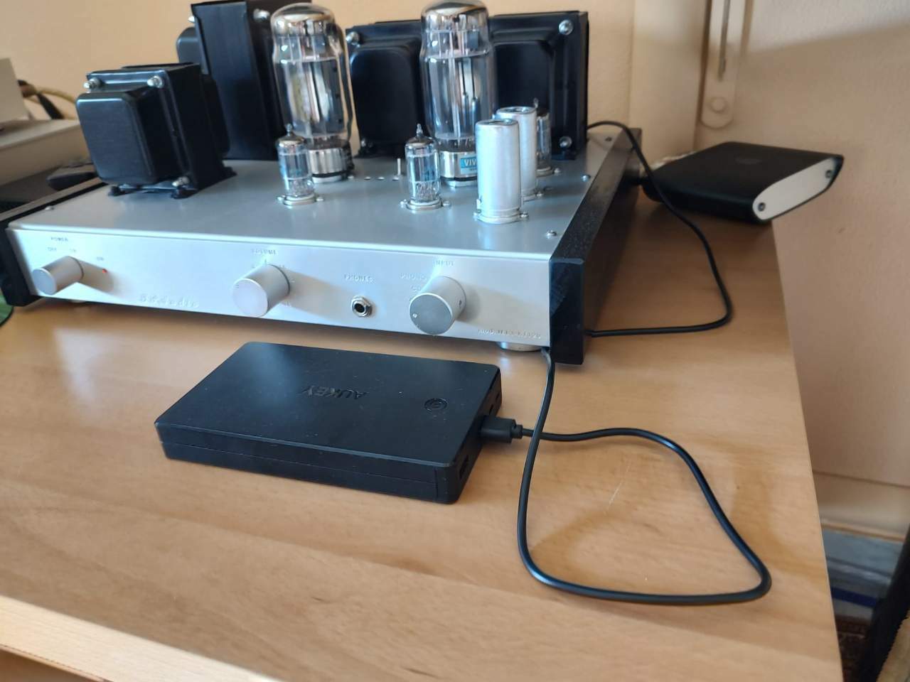

Posso garantire che rispetto a non meno di una decina di soluzioni, anche di un certo imegno economico, sperimentate nel mio setup, l'iFi l'ha spuntata senza affanno alcuno in  termini di Realismo, PRAT, Timbrica, Dinamica e Soundstage senza mostrare mai neanche una volta, alcuna strana idiosincrasia e/o particolare preferenza con nessun tipo di testina.

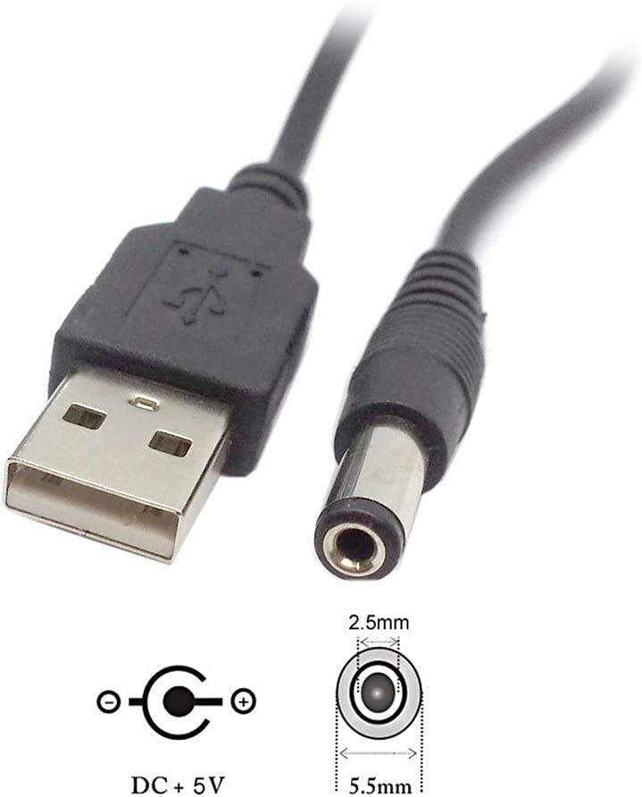

Suona magnificamente bene sempre e comunque ... ma in particolar modo se scordate il suo alimentatorino 🤦‍♀️🤦‍♀️ switching nel suo scatolo e lo sostituite con una buona alimentazione lineare o come ho fatto io, con un economicissima soluzione basata su affidabile PowerBank di qualitá da 40.000 mAh, attrezzandovi con una spesa di pochi Euro e l'acquisto di un cavetto USB 2.0 (maschio) tipo A con connettore a cilindro da 5,5 mm x 2,5.

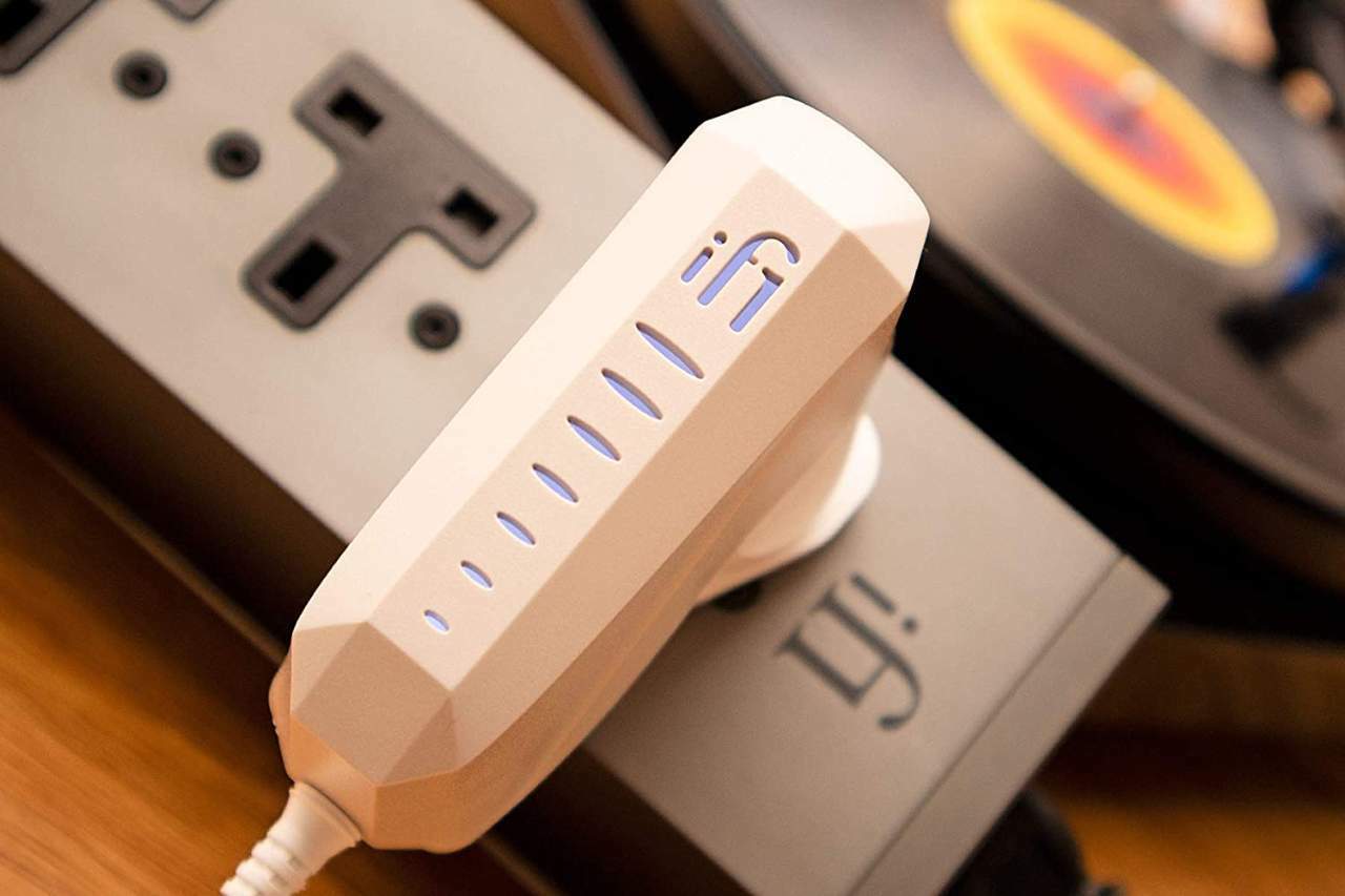

Stavo giusto pensando di sostituire l'alimentatore di serie con questo:
https://www.amazon.it/gp/product/B084GV5Z98/ref=ox_sc_saved_title_5?smid=AUDZDCNEQ3WOO&psc=1
Nella mia ignoranza di tutto ciò che riguarda l'elettricità chiedo quali sono i vantaggi di un alimentatore lineare e di un powerbank (ed eventuali consigli su dove reperire un prodotto adatto allo zen).

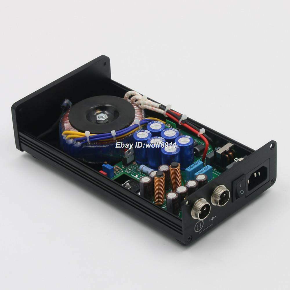

@Ultima Legione @ Interessante l'alimentatore che mi hai segnalato su ebay e che tra l'altro ha un costo simile a quello migliorato della ifi. A questo punto approfitto della tua cortesia per chiederti se le due uscite (di una tipologia che non ho mai visto prima) sul retro di quello che mi hai indicato significano che può alimentare due apparecchi contemporaneamente.
Infine ho visto che lo stesso venditore offre diversi apparecchi con caratteristiche simili ma prezzo diverso che al mio occhio profano sembrano identici come questi due:
Assolutamente si per un assorbimento totale sino a 50 VA di Potenza e/o 10 Ampere di Corrente nel caso della Tensione di uscita a 5 Vdc .

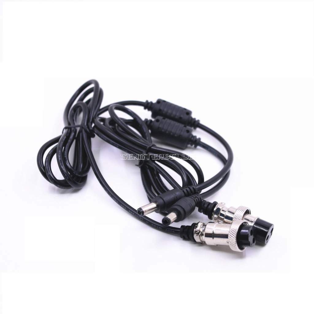

Le due uscite alimentazione dedicate (con una tipologia di connettore bipolare a innesto e vite molto affidabile) in realtá non sono un problema perché l'alimentatore viene venduto corredato dei cavi terminati con i classici connettori a cilindro 5.5 x 2.5mm (Polarity: Internal + / outside - ) che é proprio quello tipico dell'iFi Zen Phono come anche lo Zen Stream, Zen DAC V2 etc. etc..
Gli altri alimentatori del quale hai inviato il link hanno prestazioni e caratteristiche (tra i quali il la preziosa cella di filtraggio Rumore a tripla cella CLC) praticamente uguali e sovrapponibili.
https://melius.club/topic/2819-fenomeno-curioso-ifi-zen-pre-phono/page/4/#findComment-562612
@Ultima Legione @ Ti ringrazio per le info;  penso che alla fine prenderò quello che mi hai indicato in precedenza. Per ora ci devo attaccare solo il pre phono ma una seconda uscita un domani potrebbe sempre essere utile.

@Ultima Legione @ Vediamo se ho capito ...allora...tu non hai usato l'alimentatore che trovi nella scatola dell'IFI ma bensì un power bank tipo quello che linko alla fine del commento.
Carichi quest'ultimo tramite presa USB e poi , quando vuoi usare il giradischi, lo colleghi , ovviamente già bello carico, alla presa di alimentazione del nostro amato IFI phono e lui dovrebbe funzionare meglio che se collegato al suo alimentatore originale.....è così?
Ma quali sarebbero i principali benefici che ottieni ? Da quel che ho capito arriverebbe un segnale elettrico più pulito in quanto non "inquinato"   dalla rete elettrica non essendo l'oggetto , ovviamente ,collegato.
O c'è dell'altro che mi è sfuggito.......🧐

E come power bank quale usi, perché l’idea rimane interessante, grazie per le info
Bhé io personalmente uso un PowerBank AUKEY vecchiotto di un paio di anni che con i suoi 20.000 mAh (non i 40.000 che citavo erroneamente nel mio post precedente) mi assicura comunque non meno 5/6 ore di autonomia alimentando l'iFi Zen Phono.
Evidenziavo la neccesitá che comunque debba essere un PowerBank di buona qualitá e non proprio un cinesaccio sconosciuto, perché un PowerBank non essendo certo una banale batteria, ha comunque una elettronica di controllo on-board che nelle situazioni piú sfigate potrebbe creare qualche potenziale anomalo degrado sonico.
