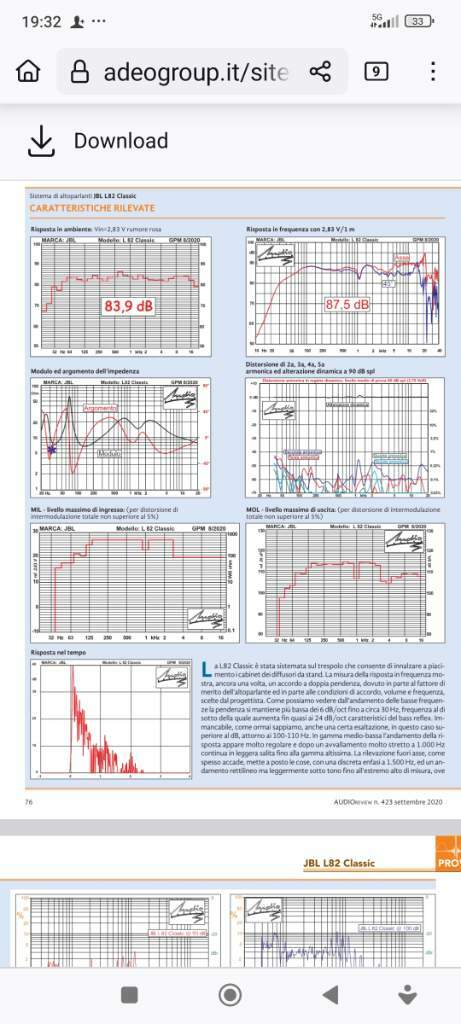

Dufay Inviato Giovedì alle 18:23 Condividi Inviato Giovedì alle 18:23 14 minuti fa, Mighty Quinn ha scritto: No Non c' entra l' ampli Non miglioreresti nulla cambiando Non è quello il problema E quale sarebbe il problema? Link al commento https://melius.club/topic/28223-help-casse-ampli/#findComment-1686560 Condividi su altri siti Altre opzioni di condivisione...
rlc Inviato Giovedì alle 18:33 Condividi Inviato Giovedì alle 18:33 Èhhhh …..a saperlo! 1 Link al commento https://melius.club/topic/28223-help-casse-ampli/#findComment-1686567 Condividi su altri siti Altre opzioni di condivisione...
Dufay Inviato Giovedì alle 18:36 Condividi Inviato Giovedì alle 18:36 Ci sono le misure di Ar in rete . Link al commento https://melius.club/topic/28223-help-casse-ampli/#findComment-1686569 Condividi su altri siti Altre opzioni di condivisione...
Dufay Inviato Giovedì alle 18:38 Condividi Inviato Giovedì alle 18:38 Si può arguire che la sensibilità è bassa specie in ambiente ma è facile da pilotare Il woofer distorce poco in gamma bassa di più in gamma media e il tweeter è un po' in difficoltà . Link al commento https://melius.club/topic/28223-help-casse-ampli/#findComment-1686570 Condividi su altri siti Altre opzioni di condivisione...
rlc Inviato Giovedì alle 18:39 Condividi Inviato Giovedì alle 18:39 2 minuti fa, Dufay ha scritto: Ci sono le misure di Ar in rete . Èccaallá ci siamo giocati pure @Dufay Link al commento https://melius.club/topic/28223-help-casse-ampli/#findComment-1686571 Condividi su altri siti Altre opzioni di condivisione...
Dufay Inviato Giovedì alle 18:42 Condividi Inviato Giovedì alle 18:42 1 minuto fa, rlc ha scritto: Èccaallá ci siamo giocati pure @Dufay Beh sapere almeno sensibilità e impedenza sarebbe sempre d'uopo.... Non so come suona ma un cento water cce li metterei Link al commento https://melius.club/topic/28223-help-casse-ampli/#findComment-1686574 Condividi su altri siti Altre opzioni di condivisione...

Stephen s Inviato Giovedì alle 19:44 Condividi Inviato Giovedì alle 19:44 Da quello che trovo in rete, la sensibilità è di 88 db, con un impedenza nominale di 4 ohm e una potenza massima RMS di 75 W. Per quel carico pensavo ad amplificatori lineari ein grado di erogare una buona corrente, pur senza esagerare in potenza pura (quei 400 W per canale potrebbero farle esplodere, credo). Volendo andare di eresia, perché non pensare anche ad un buon valvolare di potenza media, come l’Unison Triode 35, o un Primaluna o un Synthesis? Denaro permettendo. Potrebbero esserci sorprese. Inoltre, se invecenon è l’amplificatore il problema, come dice Mighty Quinn, forse è il timbro implicito del diffusore? È probabile che tu stia sperimentando la differenza di impronta sonora tra le Klipsch e le JBL. Che cosa trovi manchi nella tua attuale conformazione dell’impianto? Forse, come al solito, la cosa da curare è la disposizione in ambiente? Comunque fai delle prove e buona fortuna. S. Link al commento https://melius.club/topic/28223-help-casse-ampli/#findComment-1686608 Condividi su altri siti Altre opzioni di condivisione...

Dufay Inviato Giovedì alle 20:17 Condividi Inviato Giovedì alle 20:17 32 minuti fa, Stephen s ha scritto: Da quello che trovo in rete, la sensibilità è di 88 db, con un impedenza nominale di 4 ohm e una potenza massima RMS di 75 W. Per quel carico pensavo ad amplificatori lineari ein grado di erogare una buona corrente, pur senza esagerare in potenza pura (quei 400 W per canale potrebbero farle esplodere, credo). Volendo andare di eresia, perché non pensare anche ad un buon valvolare di potenza media, come l’Unison Triode 35, o un Primaluna o un Synthesis? Denaro permettendo. Potrebbero esserci sorprese. Inoltre, se invecenon è l’amplificatore il problema, come dice Mighty Quinn, forse è il timbro implicito del diffusore? È probabile che tu stia sperimentando la differenza di impronta sonora tra le Klipsch e le JBL. Che cosa trovi manchi nella tua attuale conformazione dell’impianto? Forse, come al solito, la cosa da curare è la disposizione in ambiente? Comunque fai delle prove e buona fortuna. S. Guarda sopra. 87.5 e con la gamma acuta un po' indietro. Impedenza minima 5 ohm e mezzo in gamma molto bassa ma sempre sopra gli 8 ohm anche di parecchio quindi facilissima. Link al commento https://melius.club/topic/28223-help-casse-ampli/#findComment-1686625 Condividi su altri siti Altre opzioni di condivisione...
