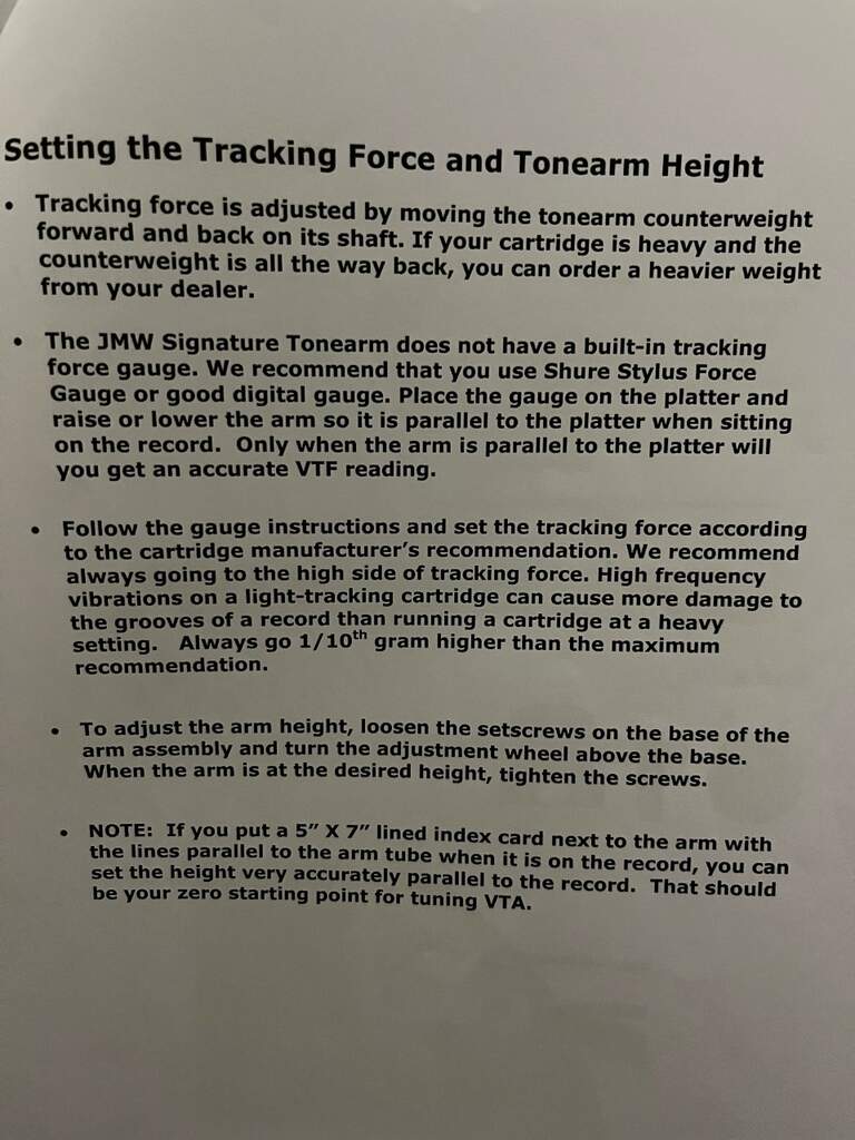

Ieri sera rileggendo il manuale di istruzioni del braccio Vpi jmw 9 ho notato che nella sezione in cui si spiegano le varie regole da seguire per la taratura della testina si consiglia di impostare la vtf di 1/10 superiore al valore massimo raccomandato dal produttore della testina stessa che si andrà montare per un discorso legato alle vibrazioni sulle alte frequenze. Cosa ne pensate? C’è qualcuno che ha seguito questa raccomandazione?

@Promo Sul manuale non leggo quello che dici, leggo di mettere il peso raccomandato più 1/10 di grammo quindi 0,1.
https://www.vpiindustries.com/_files/ugd/5e0564_a16f1c05691c4f2eb3f94e19f5aef0e1.pdf
The JMW Scout does not have a built-in tracking force gauge but a Stylus Force Gauge
is supplied with your arm on a new unit. Place the stylus on the lower flat section of
the digital gauge and using the counterweight set the tracking force to the cartridge
manufacturer recommendation plus 1/10 of a gram more. We always recommend
going to the high side when it comes to tracking force. High frequency vibrations can
cause a light-tracking cartridge to cause more damage to the grooves than running a
cartridge at a heavy setting
Secondo me lo hanno riscritto perchè era scritto male, comunque anche sul manuale in tuo possesso c'è scritto un decimo di grammo. Come lo hai scritto tu per una DL103 che ha come peso massimo 2.8 grammi dovevi impostare un decimo del vtf in più quindi 3.08 grammi.
