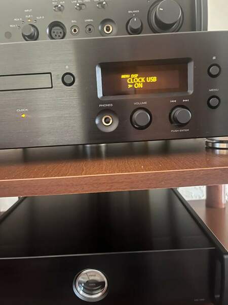

Se fosse così Tascam/Teac e altri costruttori non nati ieri mattina, non consentirebbero l’attivazione del clock da menu anche sull’ingresso usb.
Un clock esterno sincronizza la catena E,se asincrona, può migliorare l’errore di fase, in maniera inversamente proporzionale alla precisione dell’oscillatore già integrato nel DAC.

Eh ma se serve solo via SPDIF, per sincronizzarci alla sorgente, perché Tascam permette questo? Non io, Tascam!
Quel clock ( se la usb è asincrona') riguarda la temporizzazione dei tag che si scambiano il dac e la sorgente, perché è il dac a richiedere cosa e quando mandare i dati, in base allo stato del suo buffer. Il clock dei dati audio, non c' entra in questo caso.

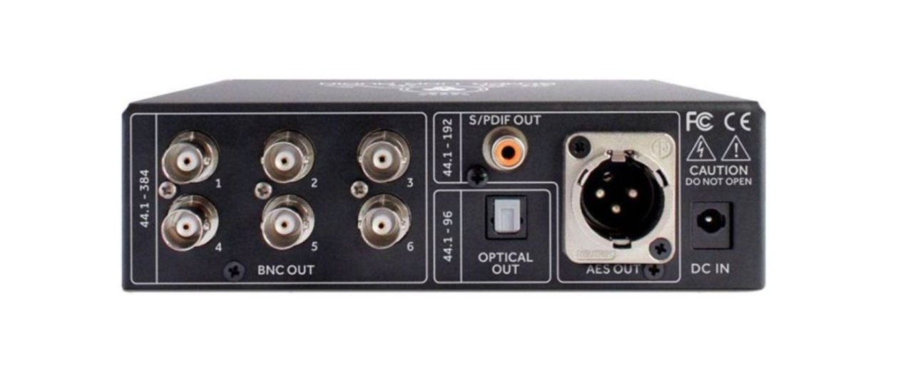

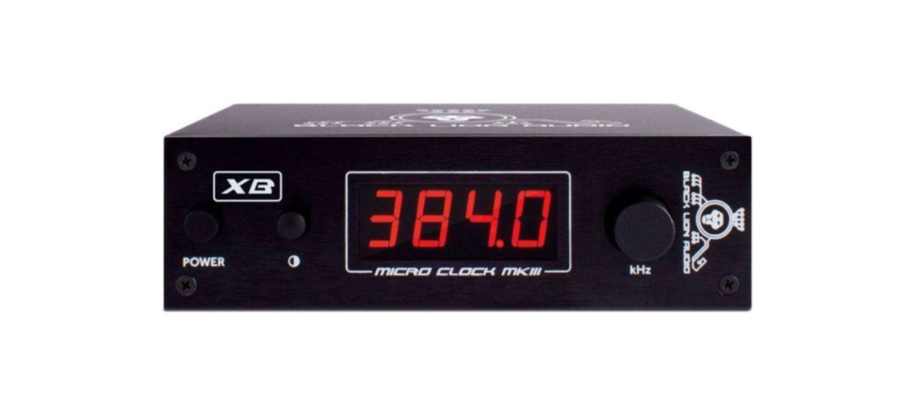

Ciao a tutti,
per curiosità mi spiegate questo generatore di clock esterno? Oltre alle normali BNC OUT ha le 3 connessioni digitali out : a che servono? Va detto che è un prodotto professionale più per chi fa musica che per chi l'ascolta
rossano92
2 minuti fa, rlc ha scritto:
Ciao a tutti,
Perché può mandare un segnale word clock out, cioè quello del campionamento PCM. Questo è usato quasi esclusivamente nel mondo professionale, dove molti DAC hanno ingresso word clock, e non solo 10Mhz.
