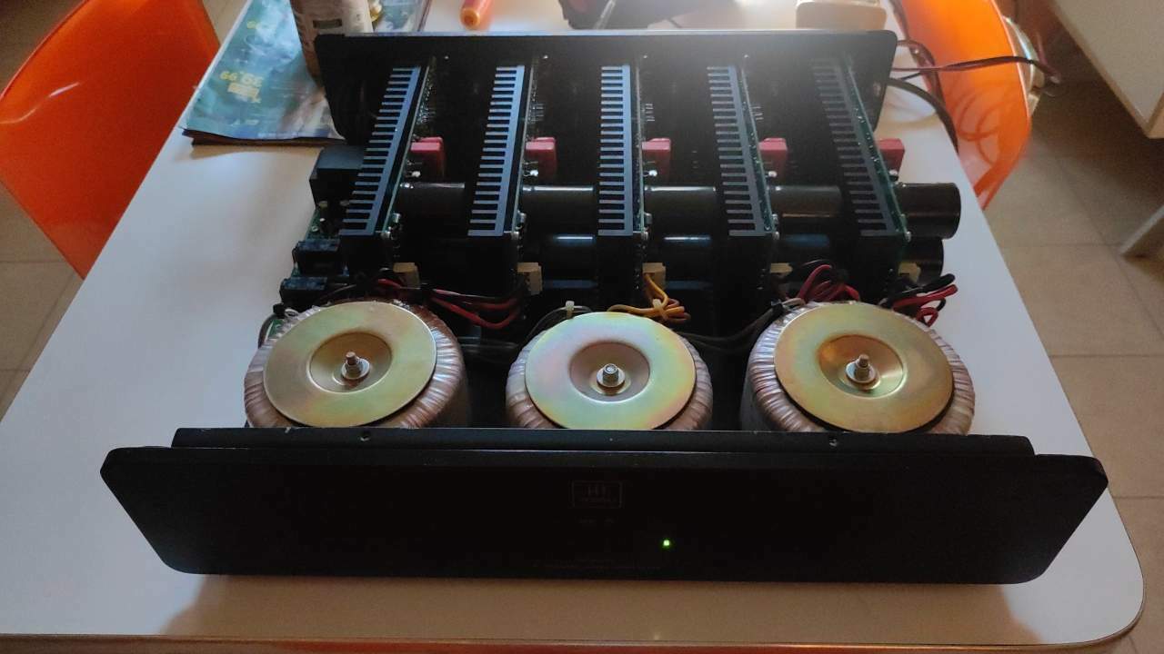

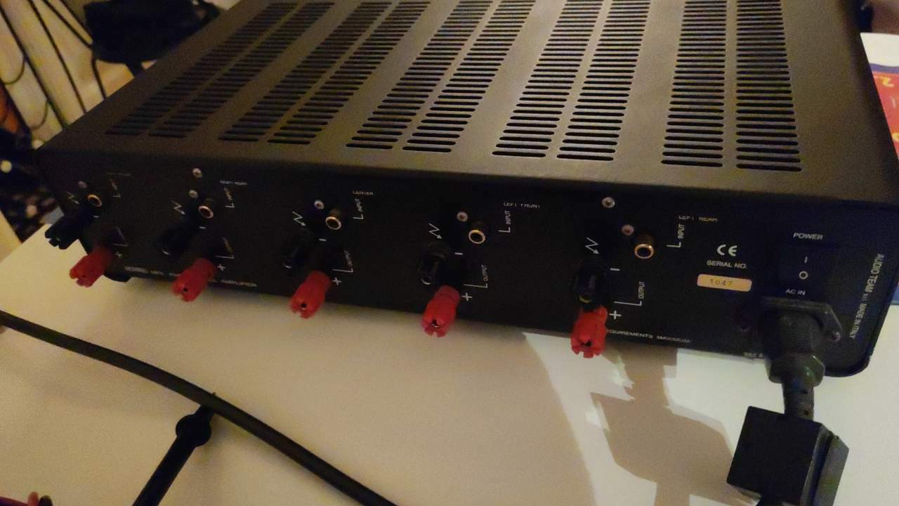

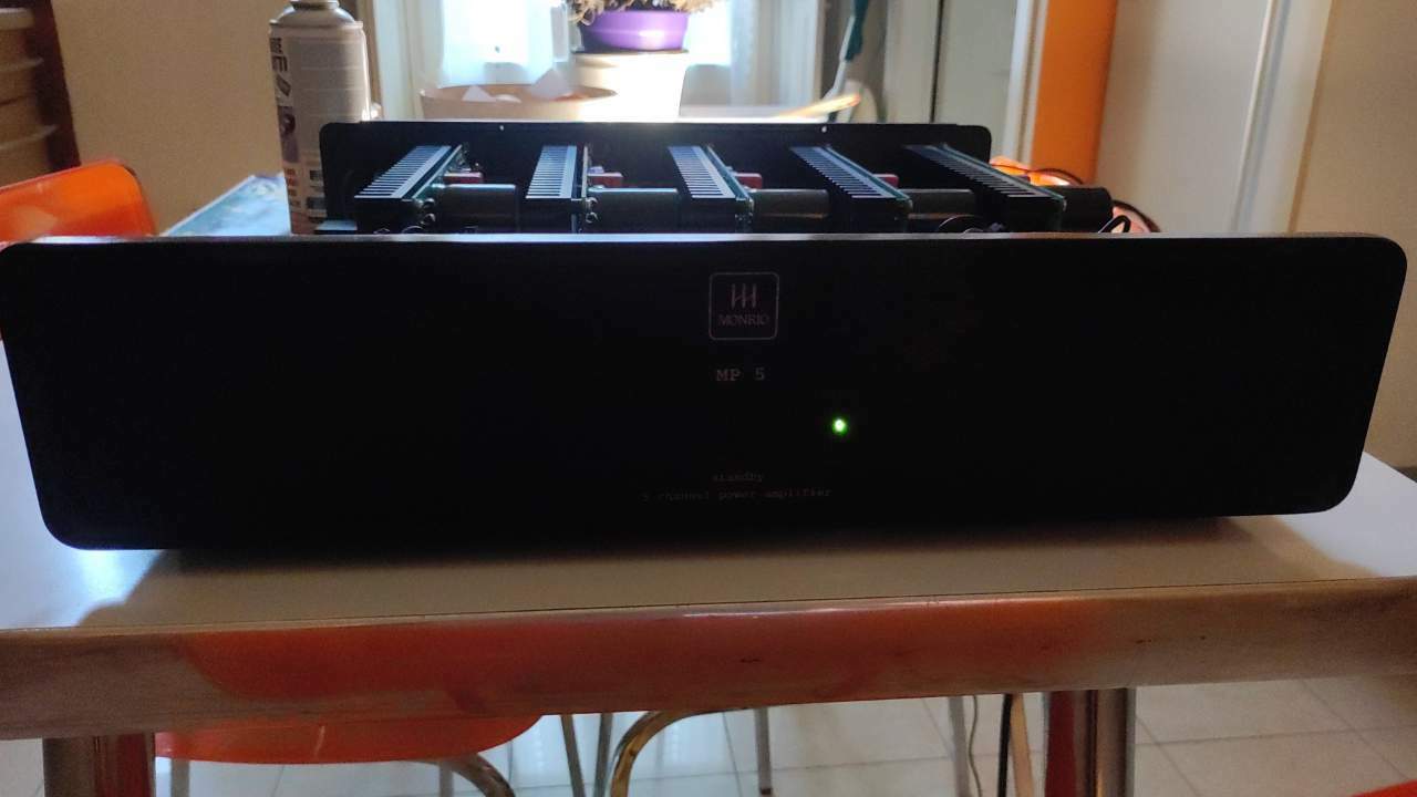

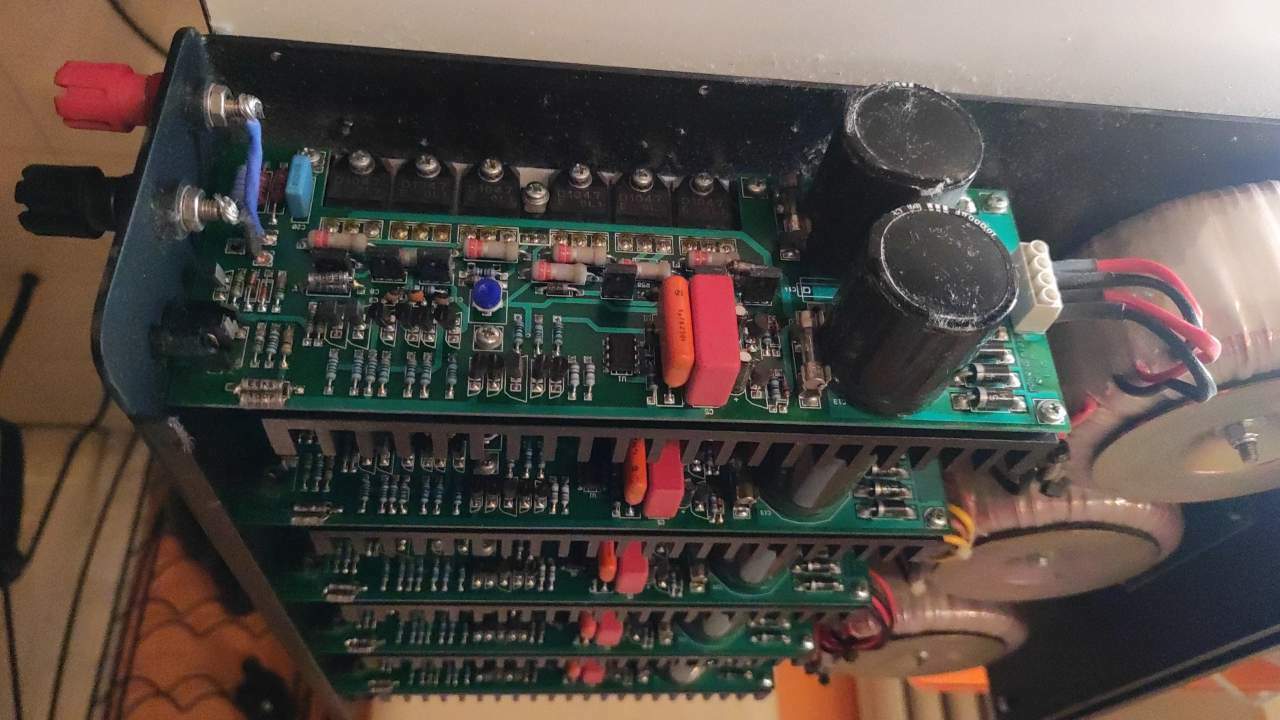

Questo è un messaggio popolare. mosfet Inviato 14 Febbraio Questo è un messaggio popolare. Condividi Inviato 14 Febbraio Caro Zalter credo di aver acquistato il monrio mp5 di cui parli, inizialmente pensavo di recuperare i componenti elettronici ma poi.......be' e' vero e' un multicanale che in genere detesto, uno dei 5 canali e' guasto (me lo riparo in autonomia), ma praticamente.....sono 5 canali identici al monrio mp1 che costava un botto 850 euro ognuno), lo stesso mp5 3,5 milioni di lire nel 2000 in valuta pre euro.....Pesa un botto 20 kg abbondanti (uno degli ampli che ho fatto piu fatica a movimentare, ha due trasformatori da 400 VA e uno da 350 VA per il canale centrale, offset zero spaccato, simmetria quasi complementare tutti ottimi transistors npn di potenza, pannello frontale in alluminio da 1 cm , componentistica di assoluto livello. Ho risolto un problema all'accensione/stanby e lo sto ascoltando usando i canali frontali.....be' e' favoloso, un apparecchio molto ben suonante, velocissimo, molto potente, con una ottima spazialita', insomma con un ottimo motore sotto......Potrebbe essere nato da Stan Curtis che ha collaborato proprio con monrio oltre che con altri noti e ottimi marchi. Se sei di Torino e ti interessa sentirlo contattami. 3 Link al commento https://melius.club/topic/28245-monrio-mp5-ne-parliamo/#findComment-1697639 Condividi su altri siti Altre opzioni di condivisione...
mosfet Inviato 14 Febbraio Condividi Inviato 14 Febbraio Anche se e' un multicanale bisogna tener conto che non e' roba commerciale da ipermercato, era costosissimo e progettato molto bene e l'ascolto lo dimostra. Link al commento https://melius.club/topic/28245-monrio-mp5-ne-parliamo/#findComment-1697641 Condividi su altri siti Altre opzioni di condivisione...

mosfet Inviato 14 Febbraio Condividi Inviato 14 Febbraio Riparare il canale guasto non è un problema, ho già risolto un piccolo problema che aveva sul circuito di standby. Credo che lo utilizzerò come finale stereo, non faccio piu i giochetti multicanale di un tempo ( usando finali separati per ogni canale), oggi l'ho usato intensivamente ascoltando un po ogni genere e devo dire che è veramente ottimo. Oltretutto è silenziosissimo a parte il transitorio dei traformatori enormi all' accensione. Link al commento https://melius.club/topic/28245-monrio-mp5-ne-parliamo/#findComment-1698032 Condividi su altri siti Altre opzioni di condivisione...
mosfet Inviato 14 Febbraio Condividi Inviato 14 Febbraio Ah non avendo alcun circuito digitale non pone problemi nell' utilizzo di qualsiasi dei 5 canali assolutamente indipendenti l'uno dall' altro ( a partel' accensione) Link al commento https://melius.club/topic/28245-monrio-mp5-ne-parliamo/#findComment-1698037 Condividi su altri siti Altre opzioni di condivisione...
